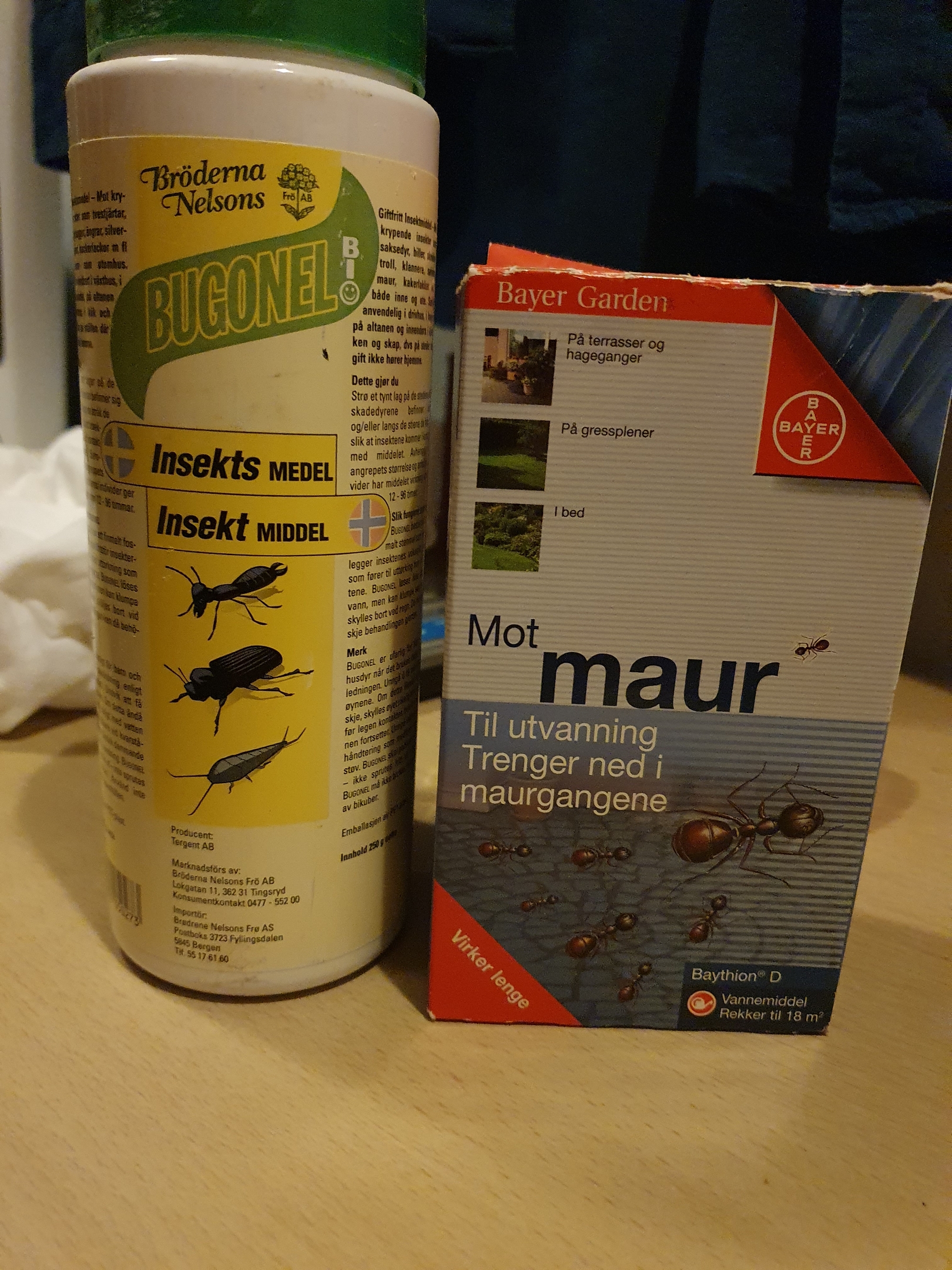

Kajac Skrevet 29. mars 2021 Skrevet 29. mars 2021 Du trenger ikke skadedyrfirma for å bli kvitt maur. Jeg hadde maur i fjor som kom inn igjennom listen til ytterdøren. Det viste seg å være en maurtue under inngangspartiet mitt (og muligens videre under terrassen). Jeg brukte to typer maurmiddel; et flytende og et pulver. Begge deler hadde jeg under hellesteinen på inngangspartiet. Husker dessverre ikke hvilke merker det var, men kan se om jeg finner dem senere. Uansett, dette stoffet er noe de tar med seg tilbake til tuen og gir til resten av maurene slik at de også blir "infisert" og dør. Etter en stund var det ikke en maur å se lenger.
mu99 Skrevet 29. mars 2021 Forfatter Skrevet 29. mars 2021 el_cash skrev (9 timer siden): Hvorfor tetter du ikke under lista? Er så liten glippe at det er ikke noe å reagere på, og de siste dagene har jeg fått bekreftet det jeg har trodd hele tiden, kommer de ikke inn der så kommer de inn et annet sted. Derfor vil jeg ha utbygger til å fikse det som åpenbart er et større problem. Når jeg sprayet med giftstoff i år, så dukket de etter kort tid i store mengder ute i fellesarealet. Gjorde det samme der, da fant de nye steder å komme inn i leiligheten, dog i mye mindre antall. Kajac skrev (9 timer siden): Du trenger ikke skadedyrfirma for å bli kvitt maur. Jeg hadde maur i fjor som kom inn igjennom listen til ytterdøren. Det viste seg å være en maurtue under inngangspartiet mitt (og muligens videre under terrassen). Jeg brukte to typer maurmiddel; et flytende og et pulver. Begge deler hadde jeg under hellesteinen på inngangspartiet. Husker dessverre ikke hvilke merker det var, men kan se om jeg finner dem senere. Uansett, dette stoffet er noe de tar med seg tilbake til tuen og gir til resten av maurene slik at de også blir "infisert" og dør. Etter en stund var det ikke en maur å se lenger. Har mistanke om at det er en tue inne i grunnmuren, eller under badet (pga varmekabler). Har kjørt på med masse bokser med gift som de tar med tilbake til dronningen, dog ikke så mye som i ifjor siden problemet har vært mye mindre. Tar gjerne imot tips om andre giftstoffer.
