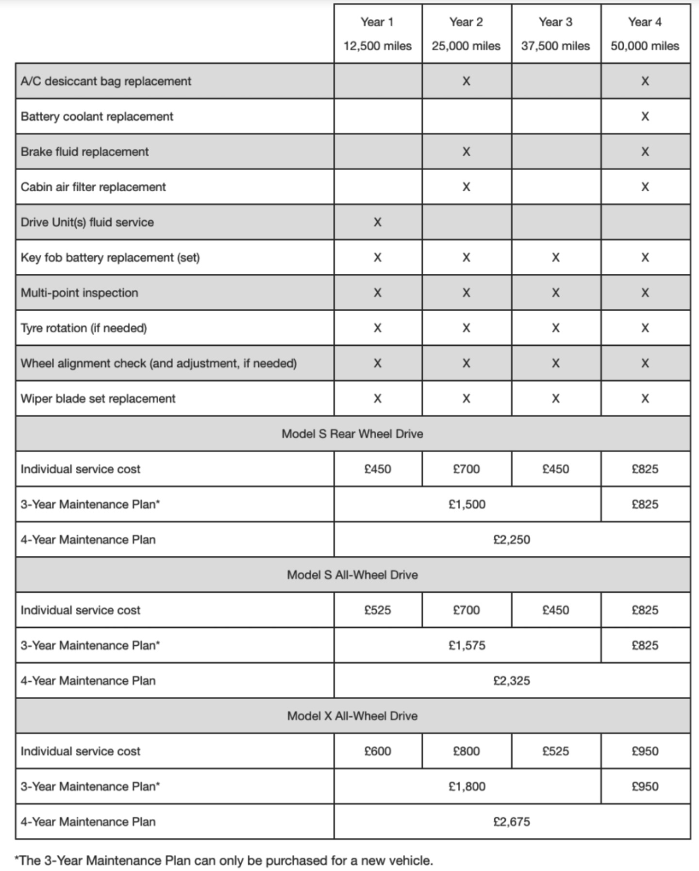

On 4/6/2021 at 12:46 PM, Espen Hugaas Andersen said:
Man må anta Tesla vet alt om dette og kompanserer for det i sine vurderinger for hva som er en god måling av bremsevæsken.
Selv 2 år gammel bremsevæske er ikke god nok når man skal stoppe såpass tung bil.
Heldigvis er svært kompetent fører her, hadde det vært snakk om en uerfaren sjåfør kunne det gått riktig galt!
