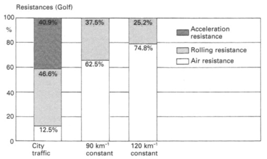

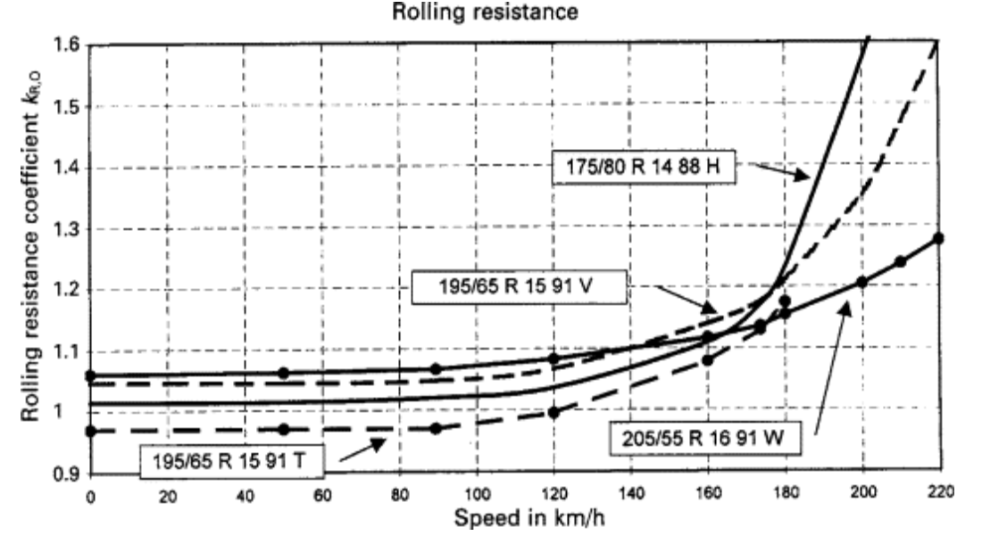

6RCURCGB Skrevet 16. februar 2021 Skrevet 16. februar 2021 (endret) 23 hours ago, Halvor Sølvberg- the MOV said: Takker for graf, dog er det en effekt graf. Grafen viser kraft. Kraft og effekt er to sider av samme sak forsåvidt... Rullemotstanden er ikke lineær med hastigheten i virkeligheten men blir det hvis man kun bruker en forenklet formel med masse og rullemotstandskoeffisient. Hvis jeg ikke husker feil varierer rullemotstandskoeffisienten med hastigheten i kvadrat også men opptil 80-90km/t kan man antagligvis se vekk i fra det. Endret 16. februar 2021 av 6RCURCGB tok vekk grafikk fra sitat
Halvor Sølvberg- the MOV Skrevet 16. februar 2021 Skrevet 16. februar 2021 (endret) 6RCURCGB skrev (På 16.2.2021 den 14.09): Grafen viser kraft. Kraft og effekt er to sider av samme sak forsåvidt... Rullemotstanden er ikke lineær med hastigheten i virkeligheten men blir det hvis man kun bruker en forenklet formel med masse og rullemotstandskoeffisient. Hvis jeg ikke husker feil varierer rullemotstandskoeffisienten med hastigheten i kvadrat også men opptil 80-90km/t kan man antagligvis se vekk i fra det. Greie nok grafer, dog..... En er nedkuttet og nederste kunne jo med fordel vist effekt på Y aksen (som deres første røde graf, eller min som viser forbruk pr km) da prosenter er oppgitt. Dei krev altså litt for mykje tolkning, noe som ikke er hensikten med grafisk fremstilling (faren for tåkelegging er tilstede) Man kan vel sei at rullemotstand minner litt om kjølfarten på et deplasment (fortrengning) skrog, plutselig får man ikke noe nytte av at dekket på sett og vis kan få at energien fra innpresset (fortrengning) forran. Man skulle tro at større diameter vil kunne avhjelpe så tersklen (farten) blir noe høgre, og at kontaktareal forblir like stort ved mindre inpress. Altså dekk som man ser på BMW i3 Endret 17. februar 2021 av Halvor Sølvberg- the MOV

6RCURCGB Skrevet 17. februar 2021 Skrevet 17. februar 2021 17 hours ago, Halvor Sølvberg- the MOV said: Greie nok grafer, dog..... En er nedkuttet og nederste kunne jo med fordel vist effekt på Y aksen (gjærne forbruk pr km) da prosenter er oppgitt. Dei krev altså litt for mykje tolkning, noe som ikke er hensikten med grafisk fremstilling (faren for tåkelegging er tilstede) Man kan vel sei at rullemotstand minner litt om kjølfarten på et deplasment (fortrengning) skrog, plutselig får man ikke noe nytte av at dekket på sett og vis kan få at energien fra innpresset (fortrengning) forran. Man skulle tro at større diameter vil kunne avhjelpe så tersklen (farten) blir noe høgre, og at kontaktareal forblir like stort ved mindre inpress. Altså dekk som man ser på BMW i3 Grafene viser forholdet mellom de forskjellige bidragene til kjøremotstanden. I mine øyne er det langt mindre forvirrende enn å henge seg opp i unøyaktige tall fra vilkårlige valgte eksempler... 1
6RCURCGB Skrevet 17. februar 2021 Skrevet 17. februar 2021 On 2/15/2021 at 4:29 PM, Snowleopard said: Ser de 3 siste innlegg understreker det jeg skrev ved å vise til at forskjellen er liten i lav hastighet, men at luftmotstand påvirker i stor grad når hastigheten går opp. Den påstanden som møtte motbør var denne: On 2/14/2021 at 8:54 PM, Snowleopard said: Rullemotstand er vel den faktoren som betyr minst her, og ubetydelig sammenlignet med luftmotstanden, som jeg forsøkte å antyde i innlegget mitt. Hvis rullemotstand utgjør for eks. 35-40% ved landeveiskjøring er det riktignok mindre enn luftmotstanden. Men når man sammenligner forskjellige biler med svært forskjellig masse og nesten lik stærrelse og aerodynamikk utgjør rullemotstand svært mye.

6RCURCGB Skrevet 18. februar 2021 Skrevet 18. februar 2021 On 2/17/2021 at 3:02 AM, Halvor Sølvberg- the MOV said: Og obs , vi har lyngåsbanen... sikkert noen i Alta også (ring M. Schanche) Lyngåsbanen ble lagt ned i 2013... 3 hours ago, Halvor Sølvberg- the MOV said: I hastigheter opp til 70 km/så påvirker rullemotstand selvsagt forskjellig per bil, men ikke veldig mye forskjell i prosent mellom de versjonene som testes, om man ser det i forhold til tilgjengelig batterikapasitet. Det var en lang setning. Forskjellen i rullemotstand er der hele tiden. For diskusjonens skyld la oss anta at en bil som veier 40% mer har 40% mer rullemotstand. Hvis rullemotstanden utgjør 40% på landeveien så resulterer dette i en betydelig forskjell i forbruk. At den økte vekten kommer fra batteriene gjør det jo ikke noe bedre. Disse "kassebilene" er gode eksempler på at batteribiler har en laaang vei å gå for å erstatte forbrenningsmotorer... 1
