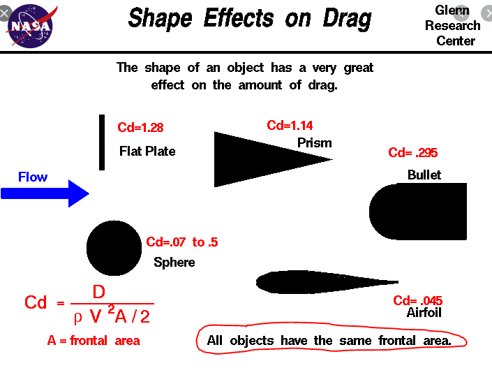

Hva mener du med "front-areal"? Luften må rundt hele bilen uansett hvor stort eller lite, høyt eller lavt et panser er.
 Alle disse formene har altså samme "front areal", men forskjellene for Cd er altså betydelige.
Når man da uansett skal opp i en crossover/SUV størrelse, så trur jeg Arya gjør det fint der.

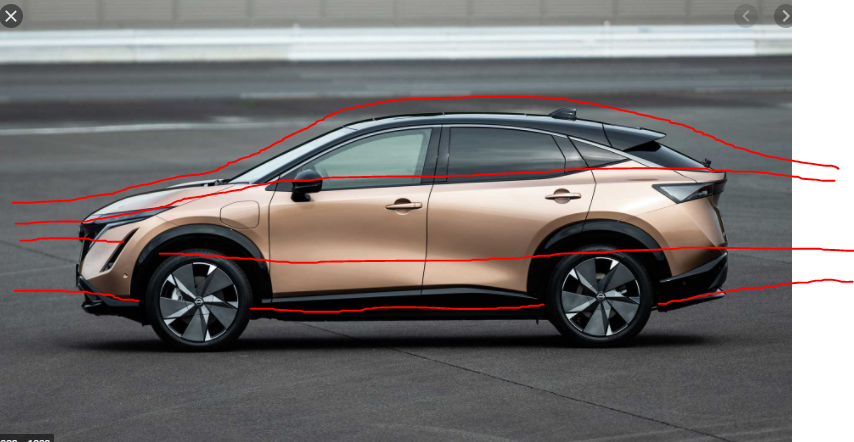

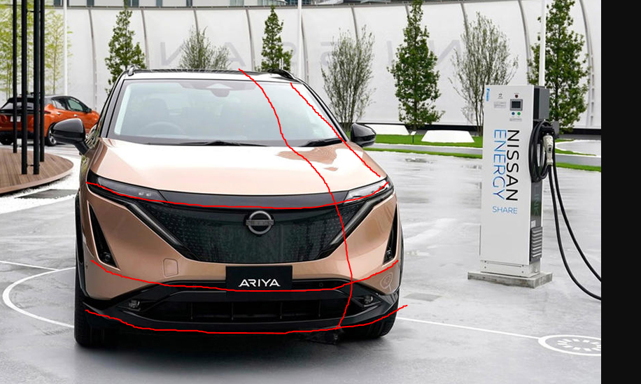

Som jeg skrev initialt, så er den mest optimale formen noe som ligner ei vanndråpe. Eller som der illustrert med tverrsnittet av ei vinge.
Jeg syns fronten til Arya ser rimelig bra ut for nettopp dette, med at den har runde fine linjer for å dytte luften helt ut. Vinkelen fra panser opp mot frontruta er liksom rimelig jevn.
Litt køddent å skulle prøve å illustrere, men jeg prøver. 😛
Linjene er liksom  avrundet omtrent overalt. Og fra siden så ser den slik ut. image.png.d186d32c3aebc72368e062d07869e588.png
Jeg trur rett og slett denne vil gjøre det greit i høy fart angående luftmotstand, selv om frontarealet er såpass som den er.
