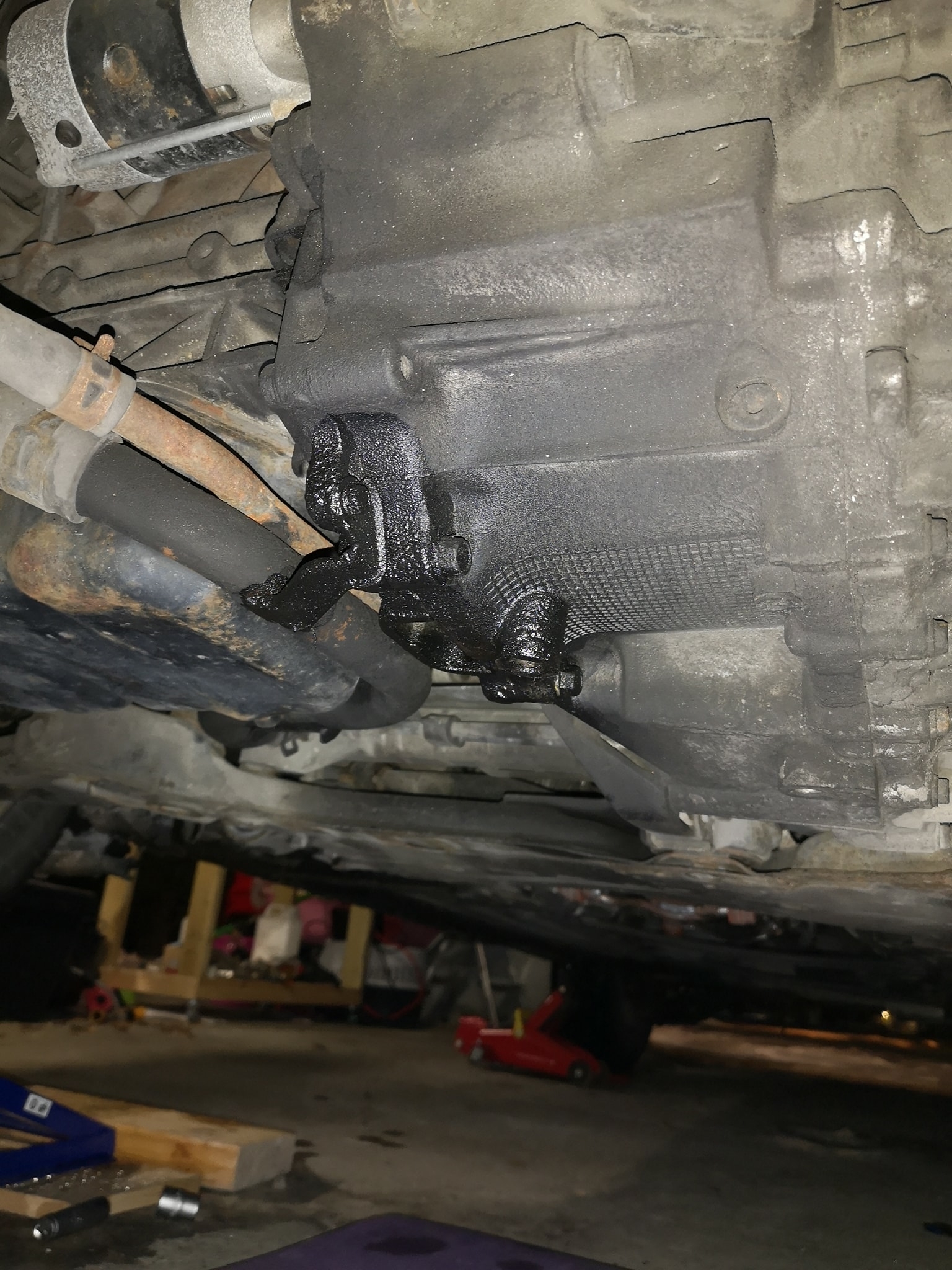

Når bilen står og går, samler det seg røyk e.l innen bilen. Sterk lukt av Diesel eller noe olje. Når jeg åpnet panseret så kom det litt røyk opp fra motorrommet, ikke kraftig, men nok til å kunne se det. Gråaktig på farge. Jeg kunne ikke se noe fra oversiden, men fra undersiden kan det se ut som en lekkasje. Muligens olje? Men jeg klarer ikke helt å se hvor det kommer fra, og det drypper ikke noe når bilen går. Det virker ikke som det har kommet nylig heller, da det så og si var "tørt" å ta på. (Legger ved bilde). Dette er ca. like under motoren. Peilet olje og der virket det foreløbig normalt

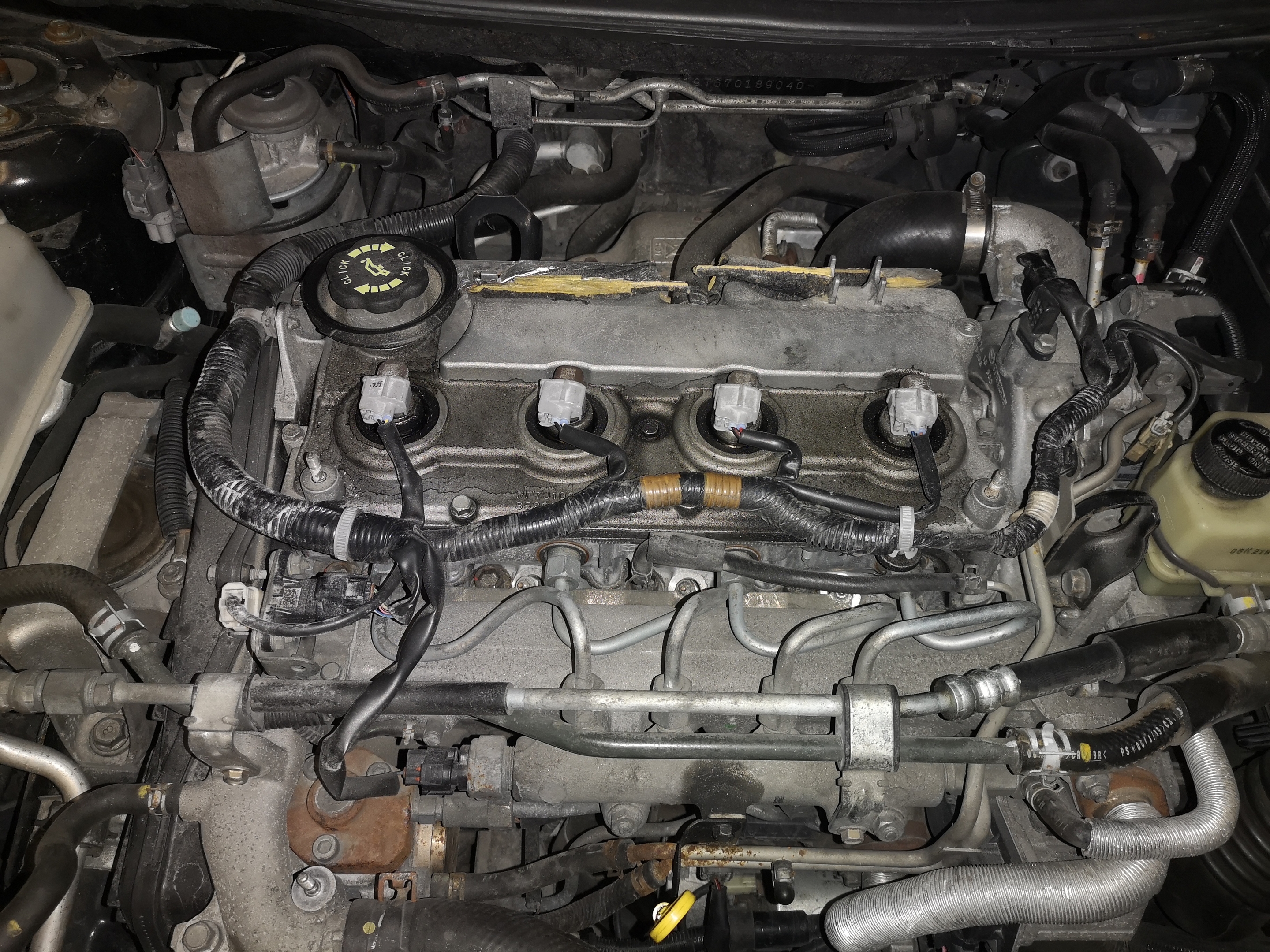

Det kan være lekkasje på en eller flere dyser.
Ta av dekselet på toppen av motoren og ta bilde.

Blir oljen lysere i farge, eller lukter den diesel? Mazda har hatt problemer med internlekkasje i dyser på sine dieselbiler.
Endres det når den blir varm?
Ser ingen sammenheng mellom oljelekkasje og uren tomgang.
