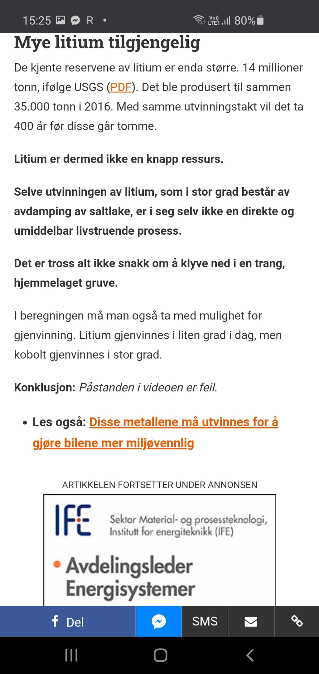

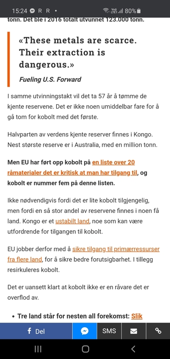

MonicaS Skrevet 14. januar 2021 Skrevet 14. januar 2021 Hei! I en artikkel i tu.no leste jeg at alle verdier måles etter dagens utvinningstempo (kobolt og litium). I Norge vil myndighetene forby salg av annet enn elbil fra 2025. Da vil utvinningstempoet øke. Hvis resten av verdrn øker salget av elbiler vil det ikke ta 54 år før vi er tomme for kobolt, slik artikkelen sier. Noen som vet mer enn artikkelforfatter som antar veldig mye og som skjuler det i en tone av objektivitet.
