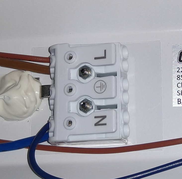

Delvis Skrevet 11. januar 2021 Skrevet 11. januar 2021 Når man skal koble de 2 ledningene i en lampe som skal festes på veggen, er det samme hvilken ledning som kobles hvor? begge ledningene er sorte. Hvis ikke, hvordan vet man hvilken som skal i N og L? Dumt spørsmål kanskje, men ble litt usikker her. Bilde bare så det ikke er tvil

Poutine Gravy Skrevet 11. januar 2021 Skrevet 11. januar 2021 Så lenge du ikke har TN anlegg så er det det samme. Men du bør få lederen som brytes på L. Hvis dette er en LED lampe kan det fortsatt være litt lys i den når du slår av hvis du har brytningen inn på N og konstant spenning på L. Jeg har TN anlegg og der var alle rom gjort feil. Brytning på N/Blå leder og da jeg byttet til LED var det fortsatt lys i lampe etter bryteren var AV. 2
Delvis Skrevet 11. januar 2021 Forfatter Skrevet 11. januar 2021 (endret) Det er LED lampe, benklampe for under en kjøkkenbenk. Er gammelt uttak, ser sånn ut. Begge ledningene er skøtet med noen sorte de også. Ene med en hvit greie, der det står 250 volt og noe på. Bilde ( har dekket noe av det stygge på veggen rundt.) Endret 11. januar 2021 av Delvis
Poutine Gravy Skrevet 11. januar 2021 Skrevet 11. januar 2021 Gammalt moro ☹️ Koble til lampen og prøv. Husk å dra litt i lederen så du er sikker på at den sitter. Løse ledere = dårlig kontakt = varmgang = 🔥 1
Delvis Skrevet 11. januar 2021 Forfatter Skrevet 11. januar 2021 Groovy Gorilla skrev (2 minutter siden): Koble til lampen og prøv. Er det så enkelt at den ikke vil virke hvis du kobler feil? da blir det ikke noe problem. (Testet at lampen virket tidligere i dag, men husker ikke hvor jeg koblet. )
Delvis Skrevet 11. januar 2021 Forfatter Skrevet 11. januar 2021 (endret) Groovy Gorilla skrev (22 minutter siden): Hvis dette er en LED lampe kan det fortsatt være litt lys i den når du slår av hvis du har brytningen inn på N og konstant spenning på L Javel, så det er sånn du kan se om det er koblet rett eller feil? Ok leste igjen og skjønner nå. Beklager missen Endret 11. januar 2021 av Delvis
Poutine Gravy Skrevet 11. januar 2021 Skrevet 11. januar 2021 Hvis lampen bare slår seg på og av, OK. Hvis du kan se veldig svakt lys i lysdiodene når bryteren er av så bytt om på lederene. 1
Delvis Skrevet 11. januar 2021 Forfatter Skrevet 11. januar 2021 Groovy Gorilla skrev (2 minutter siden): Hvis lampen bare slår seg på og av, OK. Hvis du kan se veldig svakt lys i lysdiodene når bryteren er av så bytt om på lederene. Takk for tipset. Da vet jeg at to andre lamper jeg har er koblet feil. De har sånt svakt lys når de er av.

Tmz Skrevet 12. januar 2021 Skrevet 12. januar 2021 Viktigste er å avmantle i riktig lengde, samt dra til med tilstrekkelig moment. Dette for å unngå varmgang og brannfare. Koble alltid svart/brun på L og blå/hvit på N og jord på jord, hilsen elektriker.
