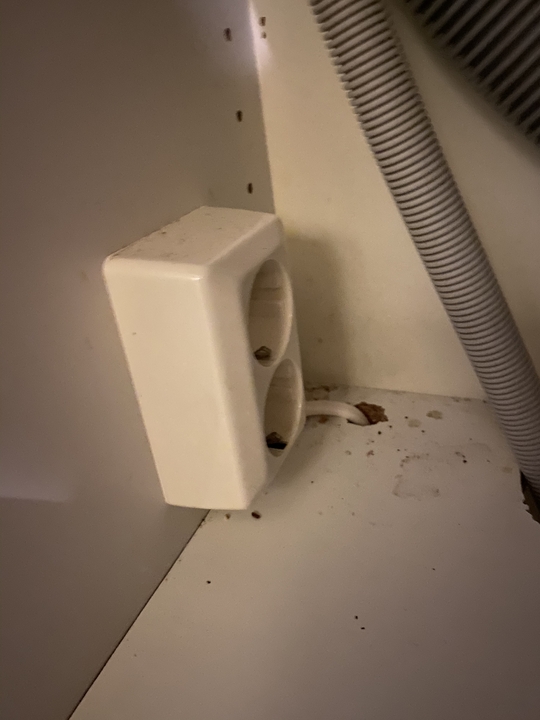

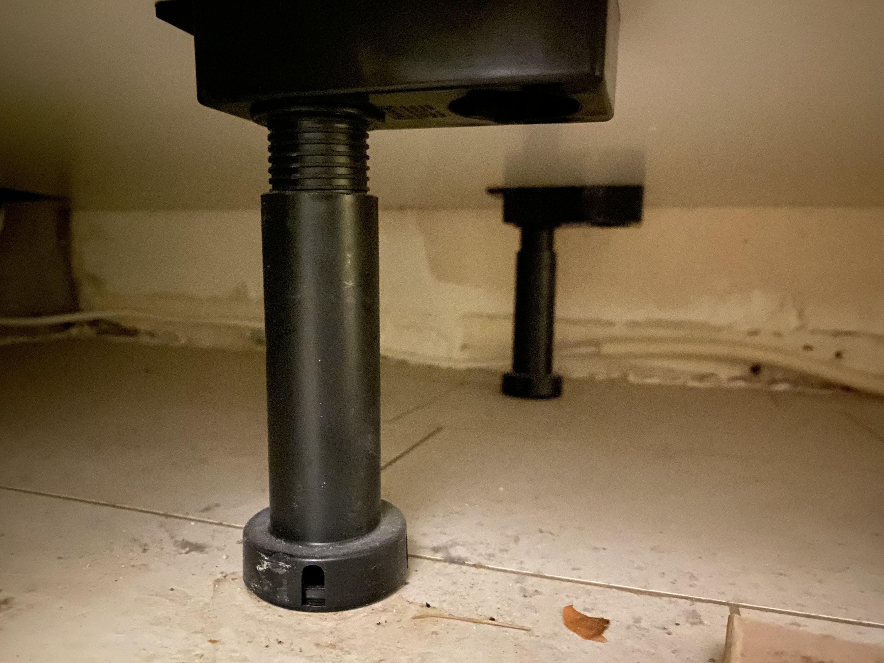

Raude Skrevet 13. februar 2021 Forfatter Skrevet 13. februar 2021 Dette er stikkontakten som etter mine sjekk er det eneste som er koblet på det aktuelle kurset, altså sikring nr 4. Jeg har fulgt ledningen, men kommer ikke lenger når den forsvinner i gulvet. Bilde nr. 5 er egentlig bilde nr. 2.

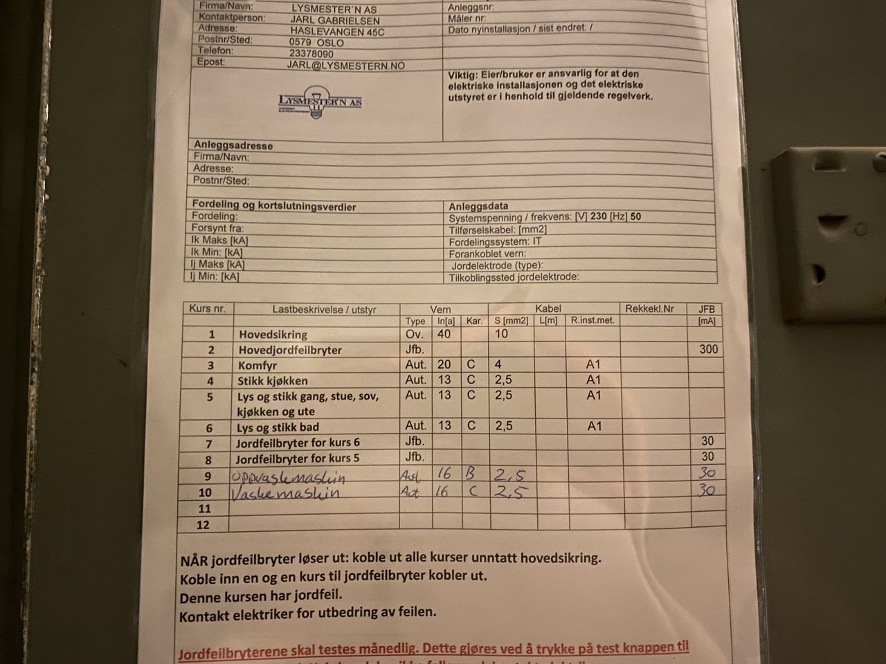

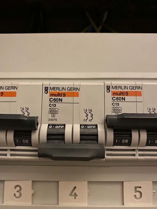

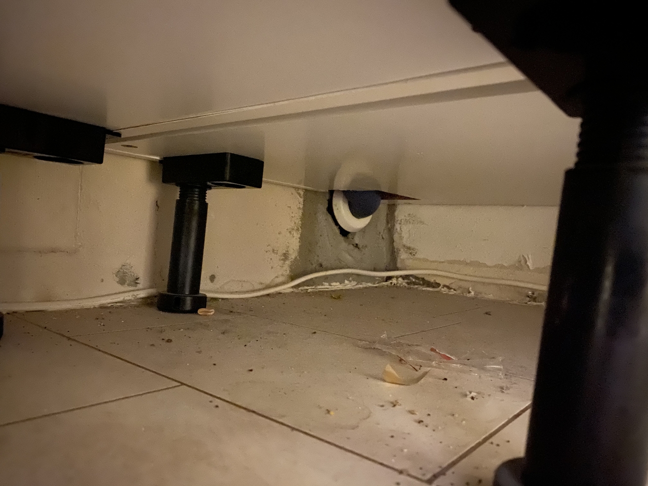

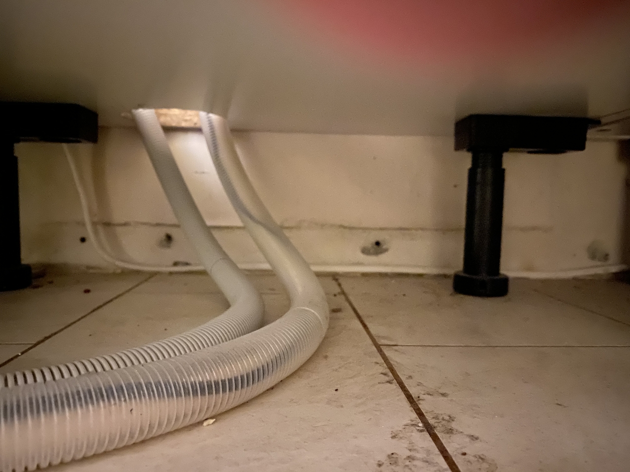

Mr D Skrevet 13. februar 2021 Skrevet 13. februar 2021 Raude skrev (1 time siden): Jeg har også sjekket andre stikkontakter for å se om det er noe annet som er koblet på samme kurs. Men alle stikkontaktene og andre hvitevarer, vannkoker osv. fungerer selv om sikringen har gått. Det er ingenting annet som er koblet på den kursen. Da er det mer som ikke stemmer med sikringsskapet. Vannkoker og kjøl/frys skulle også vært på kurs 4 "stikk kjøkken". Har du panelovn eller annen elektrisk oppvarming på kjøkkenet? Utfra bildene ser ikke kabelen under benkeskapene ut som arbeid gjort av elektriker...
Raude Skrevet 13. februar 2021 Forfatter Skrevet 13. februar 2021 Mr D skrev (1 minutt siden): Da er det mer som ikke stemmer med sikringsskapet. Vannkoker og kjøl/frys skulle også vært på kurs 4 "stikk kjøkken". Har du panelovn eller annen elektrisk oppvarming på kjøkkenet? Utfra bildene ser ikke kabelen under benkeskapene ut som arbeid gjort av elektriker... Det finnes flere stikkontakter (5 til faktisk) på kjøkkenet, alle fungerer når sikring nr 4 er slått av. Det virker som det er en del feil knyttet til beskrivelsen av sikringene i sikringsskapet. Men sikring 3 og 5 skal ifølge beskrivelsen gjelde også kjøkkenet. Her må jeg nesten prøve å slå av en og en for å finne hva som gjelder hva. Nei, jeg har ikke panelovn, men radiator, leiligheten har sentralfyring. Leiligheten overtok jeg i juni ifjor så vet ikke helt hvem som har utført arbeid, men det ser ut som at jeg vil muligens måtte trenge en elektriker her for å finne ut det med sikring nr 4.

Mr D Skrevet 13. februar 2021 Skrevet 13. februar 2021 Raude skrev (53 minutter siden): ... Men sikring 3 og 5 skal ifølge beskrivelsen gjelde også kjøkkenet... Jeg overså at det også var kjøkken på kurs 5. Da burde kurs 4 være mer spesifisert. Komfyr er alltid på egen kurs. At alt av lys og stikk utenom badet er på en 13 A kurs høres snaut ut. Hvis man da har en vanlig vannkoker på 2000 W og har på alt lys og en stor TV, så er det ikke så mye mer å gå på hvis kjøl/frys kobler inn samtidig...
Dubious Skrevet 13. februar 2021 Skrevet 13. februar 2021 Er ikke lov med kontakter langs gulv på våtrom, men usikker hva kjøkken går som, men aldri sett noen kjøkken med kontakter langs gulv, til nå.. Ledningene er heller ikke festet, så dette er garantert ikke en elektriker som har montert Kontakt til komfyr skal være lett tilgjengelig Din ser ut som at den er under skapene og dermed ikke lett tilgjengelig
Raude Skrevet 13. februar 2021 Forfatter Skrevet 13. februar 2021 Mr D skrev (9 minutter siden): Jeg overså at det også var kjøkken på kurs 5. Da burde kurs 4 være mer spesifisert. Komfyr er alltid på egen kurs. At alt av lys og stikk utenom badet er på en 13 A kurs høres snaut ut. Hvis man da har en vanlig vannkoker på 2000 W og har på alt lys og en stor TV, så er det ikke så mye mer å gå på hvis kjøl/frys kobler inn samtidig... Vannkokeren er på 2400W, TV’en er av størrelse 65 tommer, i tillegg er det kombiskap og mikrobølgeovn på samme kurs + lys. Men foreløpig har det ikke vært problemer med overbelastning på dette kurset. Dubious skrev (3 minutter siden): Er ikke lov med kontakter langs gulv på våtrom, men usikker hva kjøkken går som, men aldri sett noen kjøkken med kontakter langs gulv, til nå.. Ledningene er heller ikke festet, så dette er garantert ikke en elektriker som har montert Kontakt til komfyr skal være lett tilgjengelig Din ser ut som at den er under skapene og dermed ikke lett tilgjengelig Tidligere eier har sikkert prøvd å spare penger når han oppgraderte kjøkkenet. Jeg kan jo se hull langs veggen der ledningen går. Så den var nok festet riktig en gang i tiden. Men ja, her må jeg finne hva jeg skal gjøre, det blir fort veldig dyrt med en elektrikker. Stikkontakten til komfyr er egentlig mer tilgjengelig enn der jeg bodde før, altså k leiligheten til «Studentsamskipnaden i Oslo» på Tøyen. Der måtte man flytte hele komfyren for å komme frem til stikkontakten. Her er det bare å fjerne en planken under komfyren.
