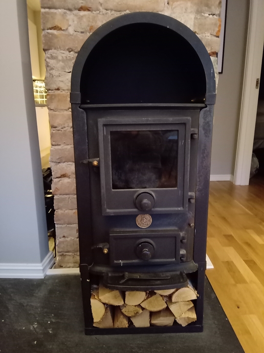

cattoo Skrevet 4. januar 2021 Skrevet 4. januar 2021 Hei, Kjøpte ny bolig med vedovn sommaren 2020. I desember fekk eg melding frå kommunen om at alle ikkje-reintbrennande ovnar blei ulovlege frå 1. januar 2021. Dette gjelder altså vår ovn. Dette har vore kjent lenge (sjå her: https://lovdata.no/dokument/LF/forskrift/2017-11-22-2473). Leiligheten blei reklamert med ovn, men at den må byttast står ikkje i prospektet/tilstandsrapport etc ei heller blei det nemnt muntleg på noke tidspunkt under kjøp/overtakelsesprosessen. Det eg lurer på er om dette er noke vi kan klage på. Vi kjøpte boligkjøpsforsikring. Noken som har vore borti liknande tilfeller eventuelt har ei formeining om dette er verdt å gå vidare med? I så fall, kven kontaktar vi? Gå rett til forskikringsselskap eller bør eg kontakte megler/selger først?

cattoo Skrevet 4. januar 2021 Forfatter Skrevet 4. januar 2021 Det er ein Ulefos, modell veit eg ikkje. La ved eit bilde om det er av interesse.
kremt Skrevet 4. januar 2021 Skrevet 4. januar 2021 Ser vel litt 80-talls ut. Ellers hører det ut som TS ikke har så mye peiling med enebolig, din første sikkert? Det er litt sånn at store uventede utgifter kommer på løpende bånd med eldre enebolig. At man må bruke både 2 og 3 hundre tusen i løpet av bare et par år er veldig vanlig. En ny ovn er vel ikke mer enn ca 10-15 tusen og noe du bare må svelge dersom du fortsatt skal bruke ovnen. Varmepumpe kan være et godt alternativ for ca 15-20 tusen. 1

mobile999 Skrevet 4. januar 2021 Skrevet 4. januar 2021 (endret) Jeg tror det kan bli vanskelig å gjøre denne rentbrennende. Det er nok heller ikke antikk. Hva er høyden fra gulvet til underkant av røret som går inn i pipa og hva er diameteren på dette røret? Endret 4. januar 2021 av mobile999

mobile999 Skrevet 4. januar 2021 Skrevet 4. januar 2021 cattoo skrev (34 minutter siden): Høgde 65 cm og diameter ca 13 cm. Det er visst mer komplisert å finne ovner med lignende mål enn jeg trodde. Hva tenker du som en løsning her? Har dere brukt ovnen? Ønsker dere å bytte den eller ta den vekk og lukke pipehullet? Varmepumpe isteden?
cattoo Skrevet 4. januar 2021 Forfatter Skrevet 4. januar 2021 Tenker i utgangspunktet å bytte den med ein ny. Vi brukar den ikkje mykje, men er fin å ha på kalde dagar (som i dag). Som nevnt over her er det jo muleg å få tak i relativt billege ovnar. Tenker kanskje at det er greit å gå for ein i billegklassen gitt at den blir lite brukt + at det er ikkje snakk om store arealet som skal varmast opp (30-40 kvadrat).
