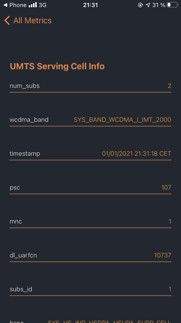

Bygd i Sør Trøndelag, ser ut som UMTS på min nærmeste site er låst/stengt.
Må sjekke litt nærmere om dette gjelder alle sites.
Gjest Slettet-3Av90J

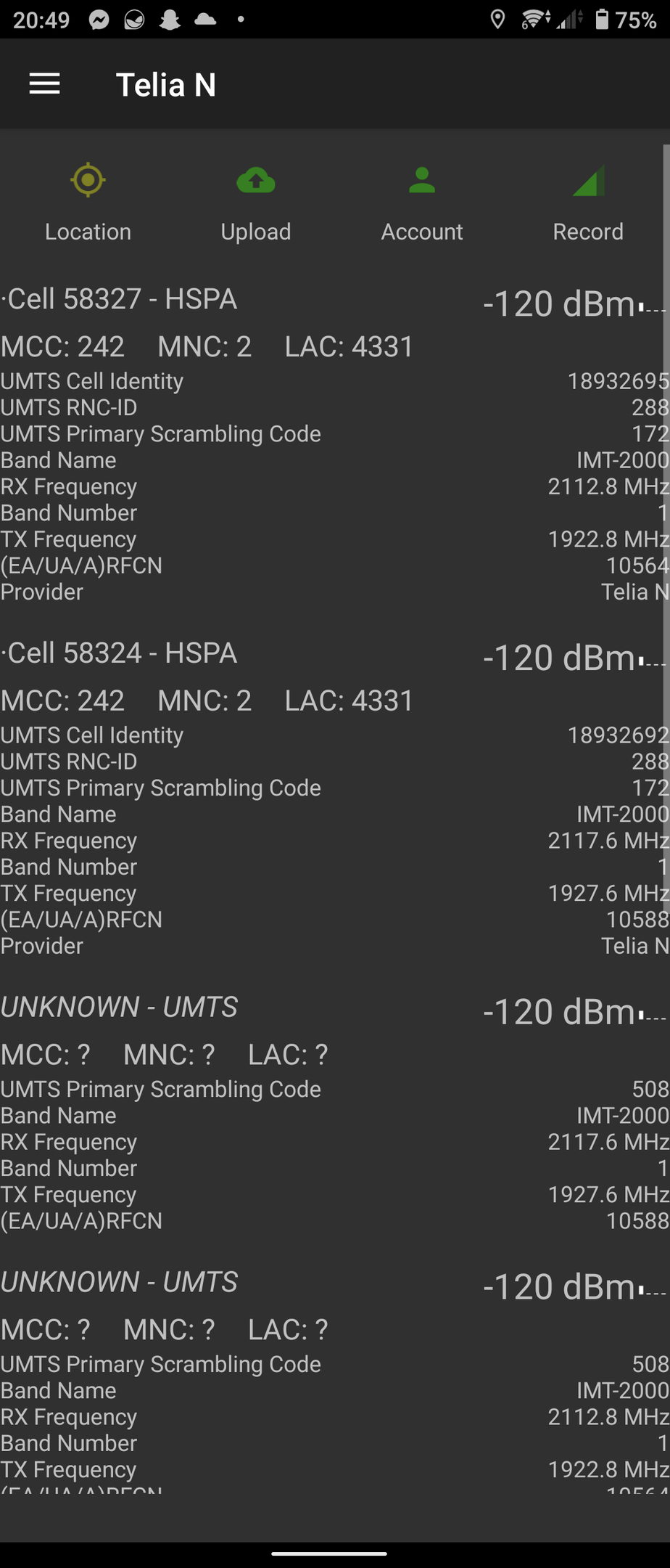

Hvilken app bruker du? Artig å se at den viser scrambling code!
Slettet-3Av90J skrev (37 minutter siden):
Tom, har jo tipsa om CellMapper flere ganger men du så ikke poenget med å mappe. I dag er det masse data lagret på CellMapper. Kjempeflott du endelig blir en av oss.

CM har av en eller annen grunn lest signal på UMTS feil 🤣
Riktig signalstyrke er i området -98. Ingen celle stengt mao

Telia bruker per idag 6 bånd til 4G: 700, 800, 900, 1800, 2100 og 2600. Jeg har registrert alle sammen på Network Cell info. Dette er uavhengig av og 5G er på plass eller ikke.
Telia har 2x20 MHz på 2100 båndet. Halvparten brukes til 3G (2112 og 2117 MHz, downlink, 5 MHz båndbredde), halvparten til 4G (2125 MHz, 10 MHz båndbredde). Når 3G er borte tipper jeg at de endrer downlink til 2120 mhz med 20 MHz båndbredde.
