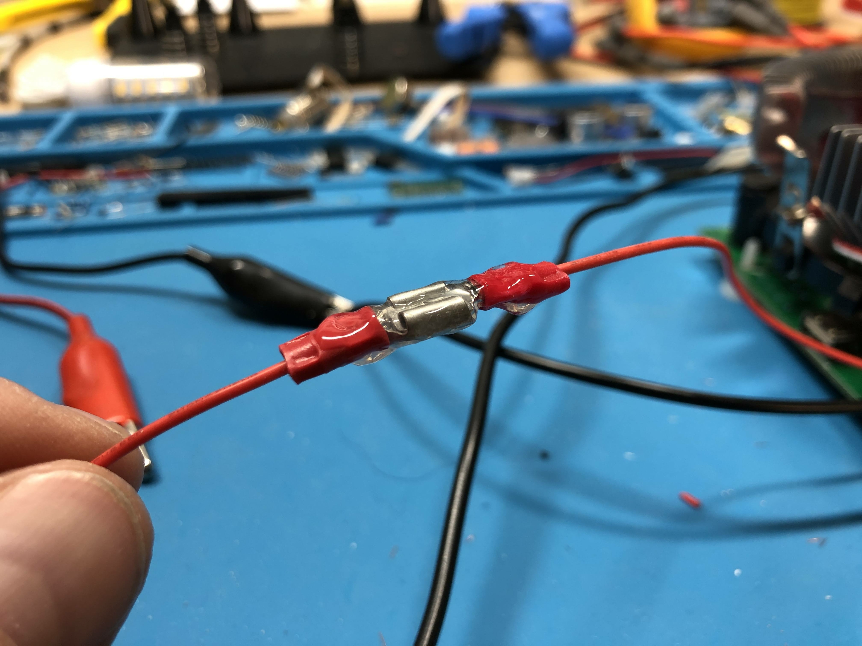

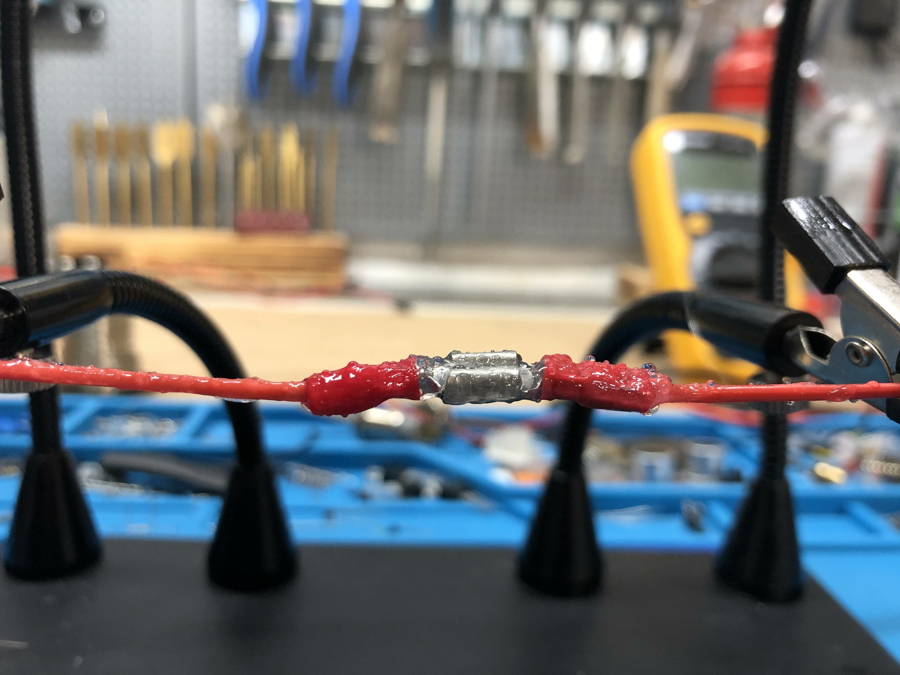

Bjerknez Skrevet 26. desember 2020 Forfatter Skrevet 26. desember 2020 Nå har den snart hengt tre døgn under åpen himmel med frost og varme om hverandre, samt at det har regnet og vært fuktig. Foreløpig ser kontakten like fin ut og silikonfettet er ikke borte eller har endret konsistens. Den er fortsatt ganske tynn men samtifig renner den ikke. Til bruk inne i kontaktklemmer etc. vil jeg tro silikonfettet fra Biltema er gull verdt. Den tåler både frost og varme uten at konsistensen endrer seg nevneverdig. Derimot tviler jeg på at den tåler en haglebyge siden konsistensen er litt tynn til at den klarer og overleve under åpen himmel. Men mer at dette er et ekstremtilfelle. Ingen med vettet i behold lager en åpen kontakt og monterer den under åpen himmel for så og beskytte den med silikon.
Bjerknez Skrevet 27. desember 2020 Forfatter Skrevet 27. desember 2020 Fire gøgn siden jeg hang ut kontakten med Silikonfett fr Biltema påsmurt. Den har hengt ute i så og si konstant regnvær under åpen himmel. Ingen tegne til at silikonfettet forsvinner eller renner av og ontakten er like fin som da jeg monterte den. Til det bruket jeg har tenkt, så vil silikonfettet til Biltema holde i bøtter og spann. Så får jeg se om det stemmer at silikonfettet blir flytende som "vann" over tid. Det tviler jeg på ut fra tester jeg nå har gjort med alt fra varme opp til 60-70 grader og ned til -5 grader, i tillegg til mye fuktighet etc. Før og etter bilder av kontakten med silikonfett: FØR: ETTER:
jaknudsen Skrevet 22. november 2022 Skrevet 22. november 2022 Fantastisk bra test, @Bjerknez 😃 Har du fått noen langtidserfaringer med silikonfettet?
Bjerknez Skrevet 22. november 2022 Forfatter Skrevet 22. november 2022 jaknudsen skrev (7 minutter siden): Fantastisk bra test, @Bjerknez 😃 Har du fått noen langtidserfaringer med silikonfettet? Hehe, en stund siden dette nå, men denne blåste bort fra der jeg hang den opp og forsvant sporløst. Men etter en uke så husker jeg at kontaktflatene var like blanke og fine. Etter den første uken så forsvant den så da fikk jeg ikek sjekket noe mer... desverre. Men silikonfett eller alt som kapsler dem inn vil jo beskytte mot korrosjon. Så sant materialet man påfører ikke leder strøm. Da får man jo en form for kortslutning i en to-polet kontakt. 1
