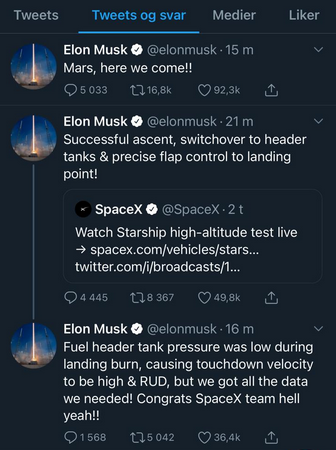

Jens Kr. Kirkebø Skrevet 9. desember 2020 Skrevet 9. desember 2020 (endret) Jepp, dette gikk glimrende. Lav trykk fra header-tankene var problemet ved landing, sannsynligvis enkelt å fikse. En motor stoppet, og da var det ikke nok thrust igjen til å senke hastigheten nok. Motorene ble slått av sekvensvis oppover for å holde hastigheten subsonisk. Rett og slett imponerende første forsøk! At SN8 gikk i lufta spiller liten rolle, SN9 er mer eller mindre klar. Må kanskje få noen modifikasjoner på drivstoff-systemet SN10 er også godt underveis i produksjon og de er i gang med helt opp til SN15. Endret 9. desember 2020 av Jens Kr. Kirkebø 3
