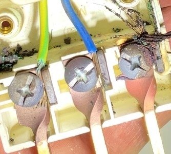

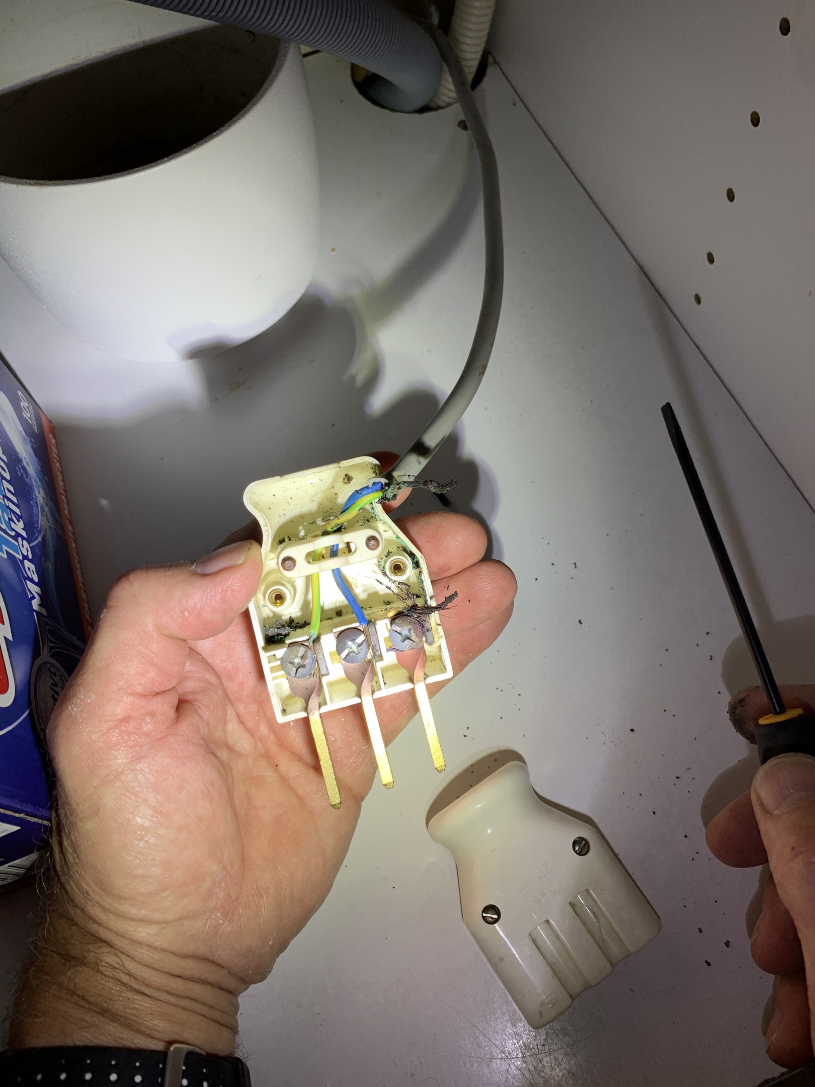

Hei,
oppvaskmaskinen sluttet å fungere. Etter litt feilsøking, skrudde jeg opp kontakten, se bilde vedlagt. Løste det med å kutte ledningen og satt opp kontakten på ny.
tok sikringen på den kursen før jeg la meg, så ikke jeg brenner opp😂 vurderer å kjøpe ny kontakt

Er kursen nedjustert til 15/16 ampere? Du har for kraftig/stor kurs til oppvaskmaskin om den ikke er nedjustert.
En slik brann/kortslutning har en større årsak.
Her lukter det brannfare.
Hvis dette er i bolig du selv eier og selv bor i så vil du ikke stå erstatningsansvarlig til andre.
Leier du, eller det er utleie må det tas grep.

Jeg har aldri sett at en oppvaskmaskin bruker en sånn type kontakt. Jeg ville  ha kontaktet en elektriker før jeg hadde turt å plugge noe på igjen. Det kan jo hende at ledningen eller kanskje oppvaskmaskinen må byttes.
På 50 og 60 tallet brukte vaskemaskiner og tørkeskap slike kontakter.
Nå er slike kontakter på 20 ampere kurs for kraftige. Det står også merket på varen maks ampere, som er 15/16.
Når ampere er for høy/kraftig kan det skje skader på elektronikk ved feil.
På 50 tallet var det ikke så mye kretskort og finelektronikk i en vaskemaskin eller tørkeskap. Det brukte også mye mer strøm.

Dagens 25A støpsel/kontakt er ikke samme som ble brukt på 50- og 60-tallet. De så like ut på avstand, men var mindre og på 15A. Og gikk selvfølgelig ikke om hverandre med 25A.

Feilen kan skyldes varmgang pga dårlig arbeid; kappet kordeller ifm avisolering og/eller for dårlig skrudd til.
Ved å avisolere og monter på nytt så vil det fungere, så sant det ikke er feil på maskinen. Men som andre påpeker så er det for "stor" kurs til en vanlig oppvaskmaskin hvis kursen tilsvarer kontakten som er brukt. Sjekk i sikringsskapet hvor stor sikring kursen har og hva den sikrer. Å bruke feil kurs og kanskje dårlig arbeid som gir varmgang tyder på skikkelig hobby-elektriker.
PS: På bildet er det et støpsel, ikke kontakt. Kontakten sitter i veggen. 😉
Ledningene i støpselet må monteres på riktig måte. Det har sikkert vært for dårlig montert med varme i ene ledningen som resultat.
Sikringen kan ikke være mer enn 16 A.
Her er sannsynligvis kontakten på kurs som er 25A i sikringsskapet ditt.

Er det bare meg som synes det ser ut som at kontakten har eiret/irret i stykker?
Vil tro at det går å montere ledning på nytt under skruene der å få god kontakt mellom ledning og metallet. Men beste er vel å kjøpe ny.
