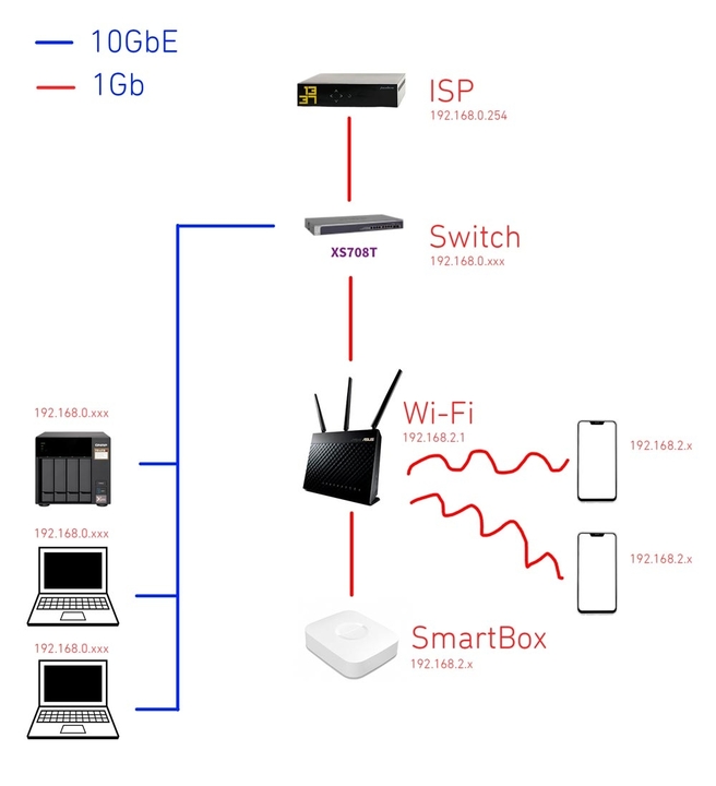

Jeg har litt problemer med å få tildelt en IP til min Asus router som har samme subnet som resten (192.168.0.x). Vil det være mulig å ha den på samme som resten og få nett tildelt fra ISP routeren? Se vedlagt kablet nettverk slik det er idag.
Har prøvd å bytte til 192.169.0.2 men klarer ikke få tilgang til internett på den måten. Håper på noen kloke hoder ?
Sett den i AP modus. Slik det er nå så router den selv og kjører en egen DHCP server. Og da kan ikke den brukes slik du ønsker.
192.169.x.x er ikke en range ment til lokal bruk.

Takk for rask tilbakemelding. Jeg bruker forøvrig den Asus routeren også til Wi-Fi for min LG TV og må koble den på VPN (med annen geo-location). Vil det fortsatt være mulig som AP modus? Ønsker ikke at hele nettverket mot WWW skal gå via en VPN når jeg setter den aktivt.
Med VPN antar keg du mener at du kjører VPN klienten på Asusen. Jeg vil tro det fungerer i AP modus, men jeg har aldri vært borti akkurat den problemstillingen.
Riktig, for å få tilgang til streaming-innhold utenfor landet må jeg ha mulighet til VPN client på Routeren. Får prøve.

Routeren skal stå foran switchen, ikke etter.
Er det alltid tilfelle eller kun i mitt tilfelle for å få IP i samme subnet? Kan prøve det om AP mode som Chris93 ikke skulle fungere?
eidos skrev (2 minutter siden):
Ja, du kan prøve å sette asus routeren i AP mode.

Jeg har nå satt AC-68-routeren i AP mode. På den måten fikk den 192.168.0.x IP og jeg oppnådde det jeg ønsket. Bypass-et forøvrig Switchen før jeg testet AP mode men jeg fikk ikke den "0.x"-IP'en da. Ser ut til at AP mode ikke godtar VPN client routing så usikker på hva jeg gjør. Ikke noen løsning for å få Router-mode med samme IP jeg får med AP?
2 minutes ago, freddy85 said:
Kan du ikke bare sette asus routeren først etter modemet(i router mode)?
Kan forsøke på nytt men IP-adressen var da 192.168.2.1 og ikke i "0.1" som ønsket.
4 minutes ago, Chris93 said:
Det er jo også en mulighet, men da bør jo boksen merket med ISP settes i bridge.
Takk !
I tillegg vil trafikken fra alle enheter går via VPN-et - hvilket kan være "mindre optimalt" ytelsesmessig, samt hvorvidt man ønsker at all trafikk skal gå via VPN-et......
Det er et godt poeng, med ISP som bridge kjøres alt på Asus router. Jeg tror ikke det finnes en løsning med å ha Wifi-tilkoblete enheter på samme subnet med mindre man bruker AP mode.
