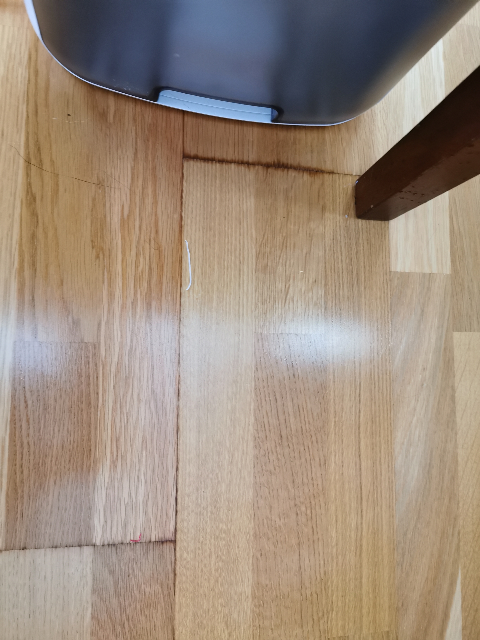

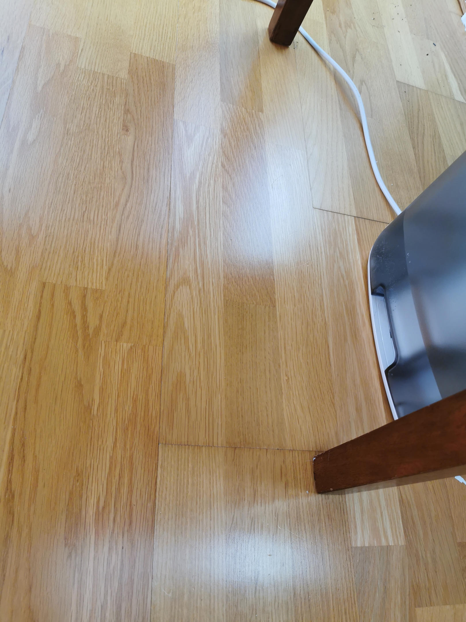

U1ven Skrevet 29. august 2020 Skrevet 29. august 2020 Defukter står på. Parkett, bør jeg rive opp? Vann synlig på overflaten når oppdaget.
Frank Olsen Skrevet 29. august 2020 Skrevet 29. august 2020 Det der vil sannsynligvis aldri bli fint igjen. Det har sannsynligvis trukket ned til underlaget og da vil det antakelig ikke tørke på lang tid.
U1ven Skrevet 29. august 2020 Forfatter Skrevet 29. august 2020 Viktigere at jeg er sikker på at vi ikke får soppskader enn at det er fint, men kan jeg være det uten å rive opp?
Baranladion Skrevet 29. august 2020 Skrevet 29. august 2020 Burde gå helt fint, er vel først og fremst en vedvarene lekkasje eller fukt som gir slike type skader. Helt fint blir det nok aldir, men man vasker jo parkett en gang i uka med litt vann, og slikt lager ikke råte og soppskader
U1ven Skrevet 29. august 2020 Forfatter Skrevet 29. august 2020 Ok ? Hva bør jeg følge med på? Setter på ekstra ekstern varme.
Taurean Skrevet 29. august 2020 Skrevet 29. august 2020 Viktigere er å sette en vifte mot det.Gulvvifte som peker mot det. Men det er kanskje best å ta det opp fortest mulig. Fukt som blir liggende er aldri bra. 1
ilpostino Skrevet 30. august 2020 Skrevet 30. august 2020 Det er er lite nok til at det kan gå å la det tørke. Jeg ville vært forsiktig med å bruke direkte varme fra en ovn.
U1ven Skrevet 30. august 2020 Forfatter Skrevet 30. august 2020 Ser greit ut dagen etter. Tror jeg dropper å rive opp noe.
newman221 Skrevet 31. august 2020 Skrevet 31. august 2020 Man trenger da ikke rive gulvet hvis man søler på det... Om man søler på samme sted hver dag i 3 uker kan det bli ugreit nedi der, men litt fukt som tørker er da ikke farlig. Man bygger jo hus i regnvær. Ville vært kjipt om råbygget måtte rives hver gang det kom en liten skyllebøtte og gjorde ting litt vått. Vedvarende fukt er derimot ugreit.
U1ven Skrevet 31. august 2020 Forfatter Skrevet 31. august 2020 Tørket opp med 3-4 håndkler og uten aning hvor lenge vannet hadde ligget. Jeg spurte ikke fordi jeg sølte et glass vann.
