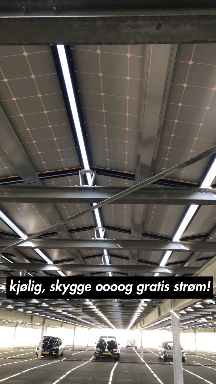

rm84 Skrevet 18. august 2020 Skrevet 18. august 2020 Dette bildet fra Eaton sin parkeringsplass i Hengelo, Nederland, 22. august i fjor. Det var avsindig varmt den dagen, utenom under sol-carporten der det var svalt og fint. Lysglippene gjør at det slettes ikke er noe problem å se under her! 3

Kahuna Skrevet 18. august 2020 Skrevet 18. august 2020 rm84 skrev (2 timer siden): Dette bildet fra Eaton sin parkeringsplass i Hengelo, Nederland, 22. august i fjor. Det var avsindig varmt den dagen, utenom under sol-carporten der det var svalt og fint. Det er en artig liten detalj, når du trekker strøm fra et solcellepanel blir panelet kaldere. 1
Bengt Who Skrevet 19. august 2020 Skrevet 19. august 2020 Kahuna skrev (11 timer siden): Det er en artig liten detalj, når du trekker strøm fra et solcellepanel blir panelet kaldere. Men det rm84 opplevde var samme som en oppnår med et solseil, eller i skyggen av trær. Den lille kjølingen fra å trekke ut strøm blir ubetydelig sammenlignet med effekten fra sola. 1

Kahuna Skrevet 19. august 2020 Skrevet 19. august 2020 Bengt Who skrev (5 timer siden): Men det rm84 opplevde var samme som en oppnår med et solseil, eller i skyggen av trær. Den lille kjølingen fra å trekke ut strøm blir ubetydelig sammenlignet med effekten fra sola. Du reduserer temperaturen på undersiden av solcellene med ganske mange grader. Innstrålt effekt fra solen er gjerne 1000W/m2, om 20% reflekteres bort og 20% blir til strøm vil temperaturforskjellen på belastet og ubelastet panel kunne regnes ut fra 600W/m2 kontra 800W/m2. Jeg skal ikke påstå at det vil føles svalt under alle omstendigheter men jeg er temmelig sikker på at forskjellen er stor nok til at du vil kunne merke det om du går under. 1
