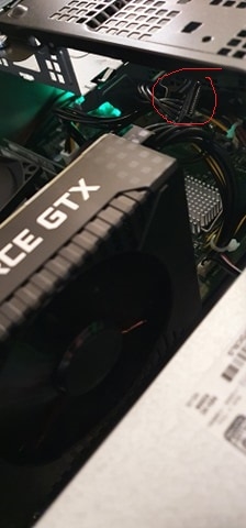

RyzorWarlocK Skrevet 16. august 2020 Forfatter Skrevet 16. august 2020 (endret) NULL skrev (1 minutt siden): Vet ikke hvor mange SATA-porter hovedkortet har ledig - og en del slike kompakte PC-er kan ha lite ekstra tilkoblinger fra strømforsyningen. Kan være at de bruker samme kabinettet for flere hovedkortmodeller. Men burde vel absolutt være en ledig. Ser det er andre TG01-modeller med to SATA-porter i hvert fall, men i modellserien her kan det også være at forskjellige hovedkortmodeller er i bruk. Jeg ser en kabel som henger, så ser jo for meg at det er for harddisken? Den henger rett under selve plassen der hard disken skal stå, vises ikke på bildet. Endret 16. august 2020 av RyzorWarlocK
NULL Skrevet 16. august 2020 Skrevet 16. august 2020 2 minutes ago, RyzorWarlocK said: Jeg ser en kabel som henger, så ser jo for meg at det er for harddisken? Den henger rett under selve plassen der hard disken skal stå, vises ikke på bildet. Kan være. Vanskelig å bekrefte uten bilde.
RyzorWarlocK Skrevet 16. august 2020 Forfatter Skrevet 16. august 2020 NULL skrev (6 minutter siden): Kan være. Vanskelig å bekrefte uten bilde. her, rundt den røde ringen
tingo Skrevet 16. august 2020 Skrevet 16. august 2020 Har en modell med tilsvarende kabinett; den svarte rammen ved fronten (der sata-strømkablen henger) har festehull for 1 x 3.5 og 1 x 2.5 sata enheter (eventuelt 2 x 2.5). Ikke sikkert alt får fysisk plass i din maskin pga. grafikkkort / strømforsyning.
