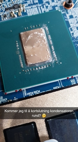

2ball_ Skrevet 17. august 2020 Forfatter Skrevet 17. august 2020 (endret) Det gikk ganske greit dette. Vi får se om noen måneder, når jeg tar inspeksjon av kjøleren om det holder seg eller ikke. Resultater fra forskjellige typer pasta: Det skel nevnes at det har vert over 30 grader i leiligheten under testing av flytende metall. Gammel pasta: PCMark: 4217 3DMark:3687 Cin: OpenGL: ~85 CPU: 677 Temp: cpu: 42-83 gpu: 42-61 Ny pasta: PCMark: 4279 3DMark: 3697 Cin: open GL: ~87 CPU: 678 Temp: cpu 44-73 gpu 34-61 Metall: PCMark: 4437 3DMark: N/A Cin: open GL: 92 CPU: 673 Temp: cpu 40-68 gpu 42-63 Jeg ser at GPU temp nå makser ut på 75 grader, når jeg spiller tunge spill over lengre tid. Dette var tidligere på 83-85 grader. Stort mer tror jeg ikke det er å hente ut av denne kjøleren. Merker også at det ikke er helt samme finish på kjøler og silikon, som det er på et high-end desktop oppsett. Noen bilder (Fra snapchat) Endret 17. august 2020 av 2ball_
vidor Skrevet 17. august 2020 Skrevet 17. august 2020 Du burde nok ha maskert de SMD-komponentene rundt kjernen, selv om det ser litt ut som vanlig pasta på bildet ditt (mangler metallisk look rundt SMD-komponentene). Kaptontape er grei, ellers gratulerer med resultatet.
2ball_ Skrevet 23. august 2020 Forfatter Skrevet 23. august 2020 vidor skrev (På 17.8.2020 den 23.45): Du burde nok ha maskert de SMD-komponentene rundt kjernen, selv om det ser litt ut som vanlig pasta på bildet ditt (mangler metallisk look rundt SMD-komponentene). Kaptontape er grei, ellers gratulerer med resultatet. Ja, det er helt vanlig pasta. Er ikke så fan av teip løsningen. Vi får se om det går galt. Jeg hadde ikke latt de stå ubeskyttet om jeg var litt mer redd for å ødelegge laptopen. Løsningen jeg har sett for meg er klarlakk som tåler temperaturer opp mot 100 grader.
vidor Skrevet 24. august 2020 Skrevet 24. august 2020 En del bruker klar neglelakk uten at jeg teknisk kan gå god for det teknisk, men det funket for dem i praksis.
