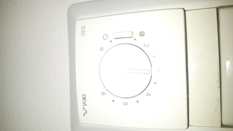

ForTheImperium Skrevet 15. juni 2020 Skrevet 15. juni 2020 Jeg vet ikke om termostaten til baderommet er defekt eller at jeg ikke vet hvordan den skal brukes. Jeg har hatt måleren mot 3 som jeg regner med er 30 grader i over et døgn, og gulvet er fortsatt kaldt. Det lyser grønt. Men hvis jeg beveger pilen nærmere mot 4, så hører man en klikkelyd og så lyser det rødt. Da varmes det. Hva er det som skjer? Er den defekt?
aklla Skrevet 16. juni 2020 Skrevet 16. juni 2020 (endret) hvorfor tenker du 3 er 30 grader? Tipper nå, men om du har den på 3 og vrir den mot 4, klikker den antagelig fordi den slår på kablene igjen for å få mer varme. Jeg ville stilt den på 5-6 og se om det ble grei varme da. Ser virkelig ikke for meg at 3 betyr 30 og 5 betyr 50.. Endret 16. juni 2020 av aklla 1
aomt Skrevet 16. juni 2020 Skrevet 16. juni 2020 "null" er standar temperatur. Vanlegvis blir den satt til rund 22-25 grader. La oss anta den er på 25 grader med deg. Så kan du gå opp/ned + - 6 grader. Så "null" tilsvarer 25 grader. Så om du skrur pilla til høyre (+3), så setter du temperatur til 25 + 3 = 28*. Om du skrur den til +6 vil det være 25 + 6 = 31*. Likedans om du skrur den bakover -4, så vil du få: 25 - 4 = 21*. Igjen, eg brukte 25* som eit eksempel. Kva er temperatur med deg er ikkje gødt å si. Men poenget er, om du ønskjer litt varmere, så skrur du litt meir til høyre. Kaldere - eit par hakk bakover.
grovetussen Skrevet 16. juni 2020 Skrevet 16. juni 2020 (endret) Tror de fjernet gradetallene i denne designen fordi det aldri stemmer med virkeligheten uansett, avhengig av gulv og type kabel etc. Når du hører et klikk og den lyser rødt betyr det at den varmer. Ergo du har passert temperaturen i virkeligheten. Så da kan du sjekke om en stund om dette er passe temperatur, hvis ikke, skru opp litegrann (0,5-1 på skalaen) , og vent et halvt døgn, sjekk igjen om det er passe. Du kan laste ned bruksanvisning her https://www.google.com/url?sa=t&source=web&rct=j&url=https://assets.danfoss.com/documents/DOC059186476230/DOC059186476230.pdf&ved=2ahUKEwjjrOC7woXqAhWvy6YKHUh-BH8QFjAAegQIBRAC&usg=AOvVaw0ZNU2MMSrQLCY0zZwudpyX Endret 16. juni 2020 av grovetussen Link
grovetussen Skrevet 16. juni 2020 Skrevet 16. juni 2020 aomt skrev (3 timer siden): "null" er standar temperatur. Vanlegvis blir den satt til rund 22-25 grader. La oss anta den er på 25 grader med deg. Så kan du gå opp/ned + - 6 grader. Så "null" tilsvarer 25 grader. Så om du skrur pilla til høyre (+3), så setter du temperatur til 25 + 3 = 28*. Om du skrur den til +6 vil det være 25 + 6 = 31*. Likedans om du skrur den bakover -4, så vil du få: 25 - 4 = 21*. Igjen, eg brukte 25* som eit eksempel. Kva er temperatur med deg er ikkje gødt å si. Men poenget er, om du ønskjer litt varmere, så skrur du litt meir til høyre. Kaldere - eit par hakk bakover. Dette er helt feil i TS sin termostat.
Mr. A Skrevet 16. juni 2020 Skrevet 16. juni 2020 Her har du manualen for termostaten. "Termostaten har en bryter for regulering av temperaturinnstillingen i en skala fra (*) 1 til 6 (hvert trinn tilsvarer ca. 8°C. I tillegg har den en LED-indikator som indikerer standby (grønt lys) og oppvarming (rødt lys)"
Dubious Skrevet 16. juni 2020 Skrevet 16. juni 2020 Bruker dere 30 grader på badet? Når det er kaldt står den på 20ish (25 maks i korte perioder), og nå som det er varmt er den på 15
Larzen_91 Skrevet 18. juni 2020 Skrevet 18. juni 2020 På termostater så anser jeg gradeangivingen/nummereringen som mest veiledende og litt arbitrær. Prøv deg frem med en innstilling som gir passe temperatur i gulvet og hold deg til den, uavhengig av hva det står på akkurat den innstillingen. 1
