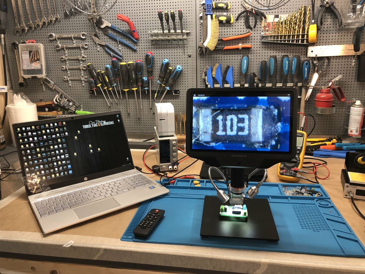

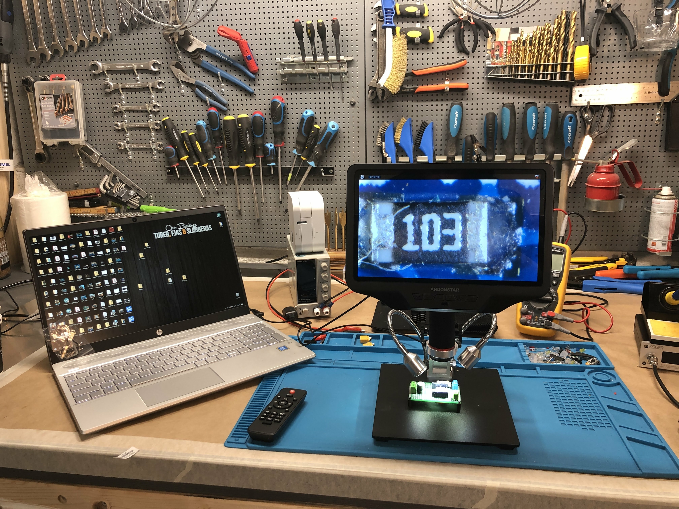

Bjerknez Skrevet 11. februar 2021 Forfatter Skrevet 11. februar 2021 I dag landet det elektroniske mikroskopet jeg bestillte fra Kina ned i postkassen. Har ikke fått testet det så mye enda, men det ser meget lovende ut. Sylskarpt bilde. Kvaliteten virker veldig bra. kommer noen testbilder tatt med mikroskopet utover kvelden
Bjerknez Skrevet 12. februar 2021 Forfatter Skrevet 12. februar 2021 (endret) Da har jeg fått testet ut mikroskopet og selv om dette ikke er noe mikroskop man trolig finner på universitetssykehuset, så må jeg si meg mektig imponert! Desverre hadde jeg ikke minnekort som passet så jeg fikk ikke sjekket fotomuligheten, men dette skal anskaffes før helgen. Men en ting er sikkert. Dette er et meget flott verktøy til å inspisere kretskort og i det hele tatt og finne skavanker man ikke kan se med det blåtte øyet. Dessuten er det en artig leksak som kan brukes til veldig mye. Jeg zoomet inn på et lite brannsår jeg hadde på fingeren og når jeg zoomet helt inn så kunne jeg se at "cellene"(?) beveget seg og at det sikkert sagte men sikkert grodde. Nå vet ikke jeg om det var det jeg så, men vertfall beveget det seg. Selv fra Kina var jo ikke dette spesielt billig. Betalte ca. 3.200 NOK inkludert frakt. Men je ger ganske overbevist om at det er verdt hver krone. Endret 12. februar 2021 av Bjerknez

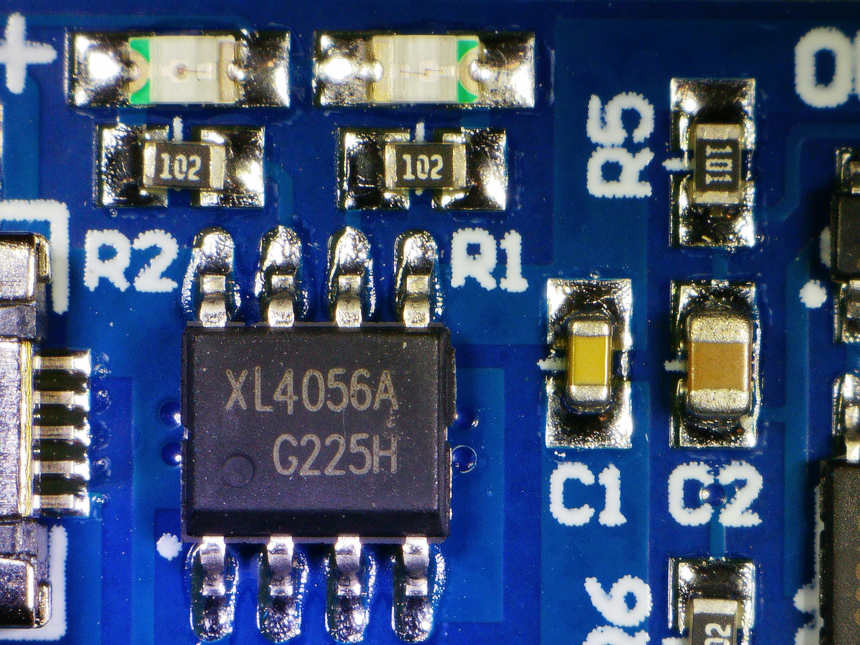

Bjerknez Skrevet 13. februar 2021 Forfatter Skrevet 13. februar 2021 Da har jeg testet Andonstar AD409 mikroskopet og videofunksjonen og jeg må selv si at dette er en meget akseptabel kvalitet. Videoen er tatt med minst mulig zoom for å få med hele kretskortet som er en TP4056 BMS modul for 18650 batterier. Her er et bilde jeg tok i samme slengen:
Bjerknez Skrevet 13. februar 2021 Forfatter Skrevet 13. februar 2021 Bildene er mer enn gode nok, men gjenspeiler ikke den faktiske skarpheten. Det klarer videoen langt bedre. I virkeligheten når jeg ser på skjermen er bildet sylskarpt. Jeg kan zoome mye mer enn dette og justere mikroskopet helt ned etc. slik at jeg nesten får en 0603 komponent til å dekke hele bildeflaten (hvis jeg inkluderer 3x digital zoom) men bildene blir ikke spesielt gode med så mye zoom. Derimot ser det sylskarpt ut på skjermen. Konklusjonen er at jeg synes dette er et meget bra mikroskop til hobbybruk og vertfall til den bruken jeg har

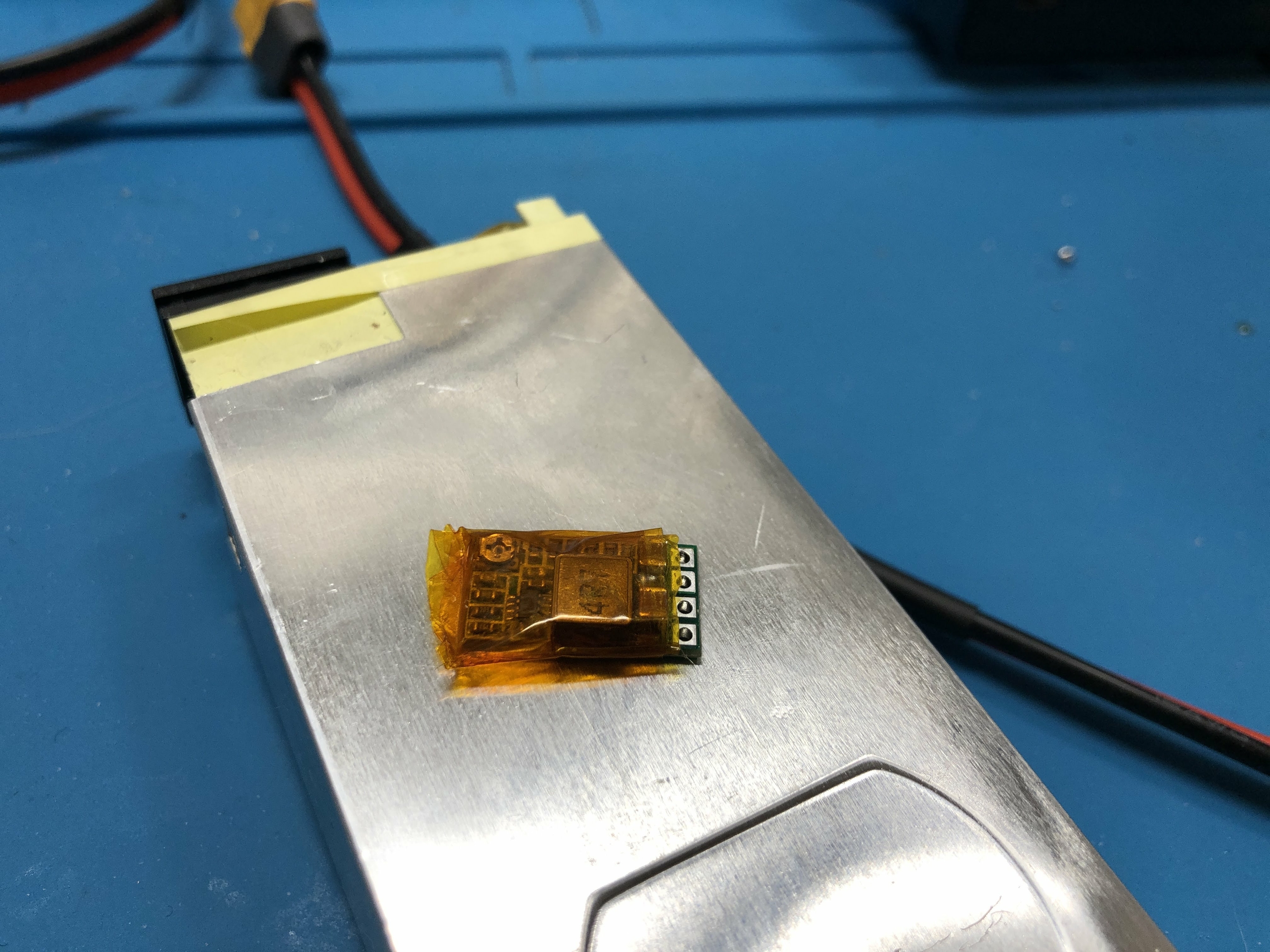

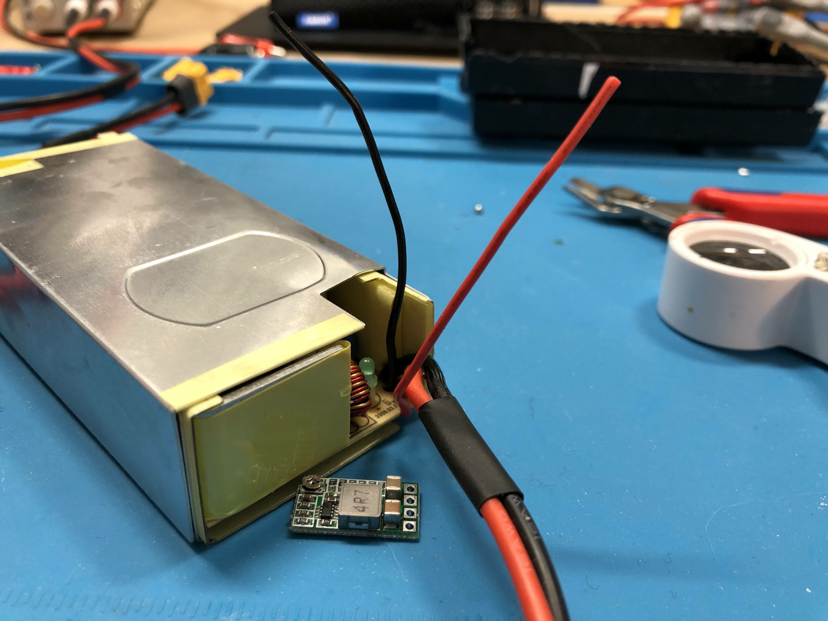

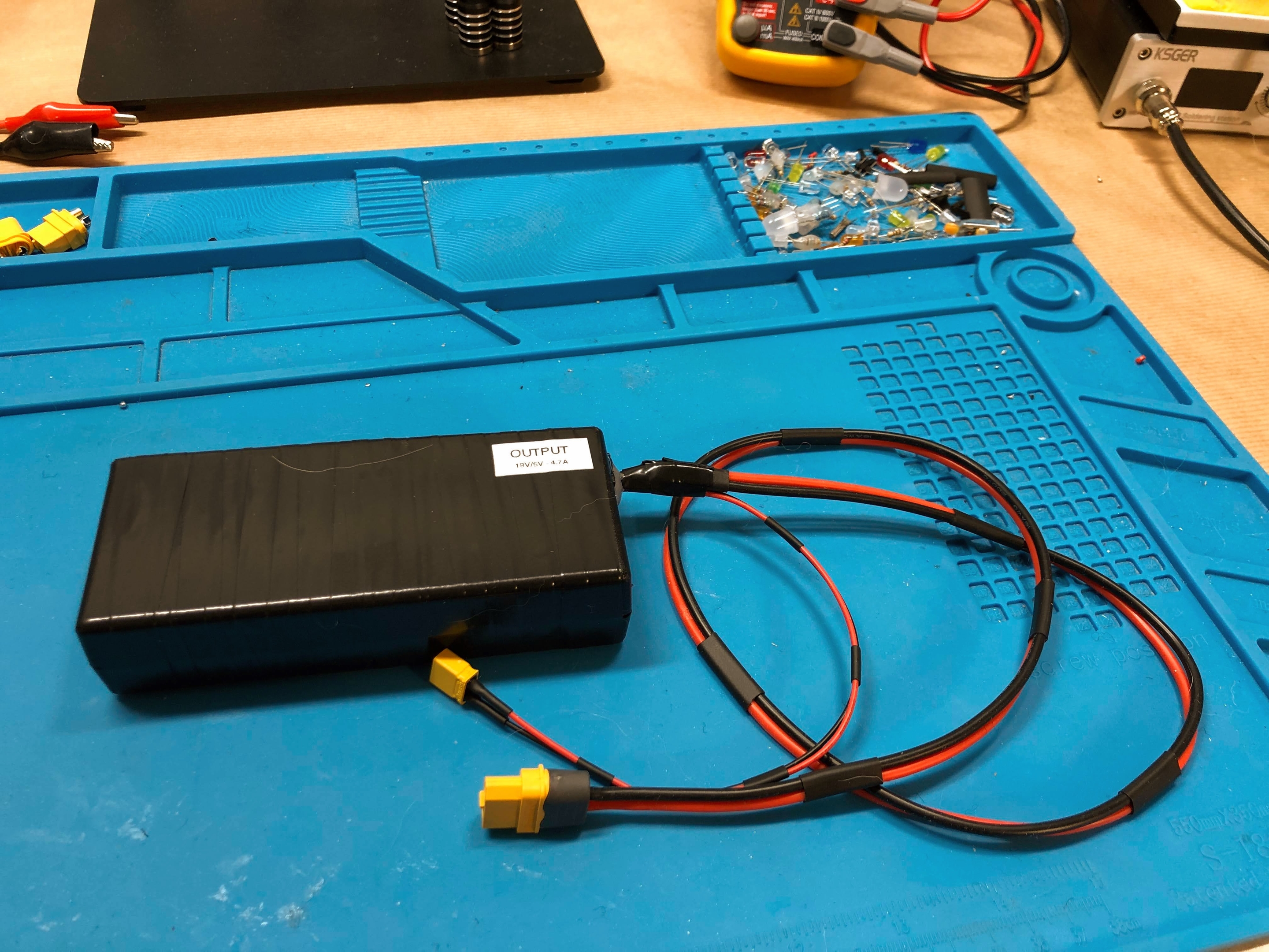

Bjerknez Skrevet 14. februar 2021 Forfatter Skrevet 14. februar 2021 I dag har jeg lekt meg litt i furtebua igjen. Jeg tok fra hverandre en gammel laptop power adapter for ett par dager siden hvor jeg byttet ut ledningen på DC siden da det var brudd på denne. Byttet da ut med 16AWG silikon ledninger. I dag fant jeg ut at jeg også ville legge til en 5V utgang på denne ved å få plass til en bitteliten buck converter inne i samme adapteret. Det gikk på håret. Til slutt loddet jeg på en XT30 plugg i enden på 5V ledningene og teipet igjen boksen med EL-teip. Nå har jeg både 19V og 5V fra samme adapter. Kjekt og ha som en testenhet
