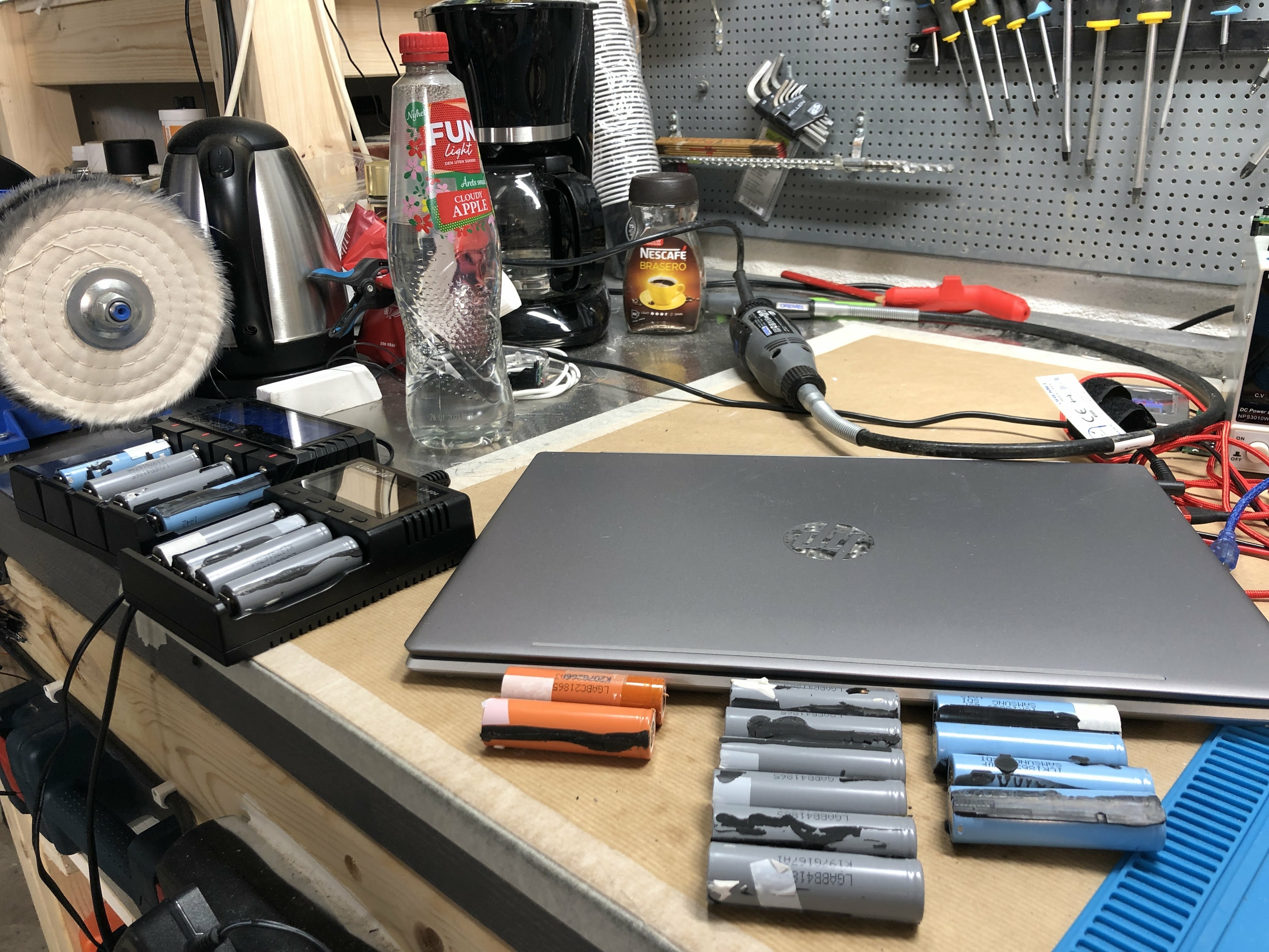

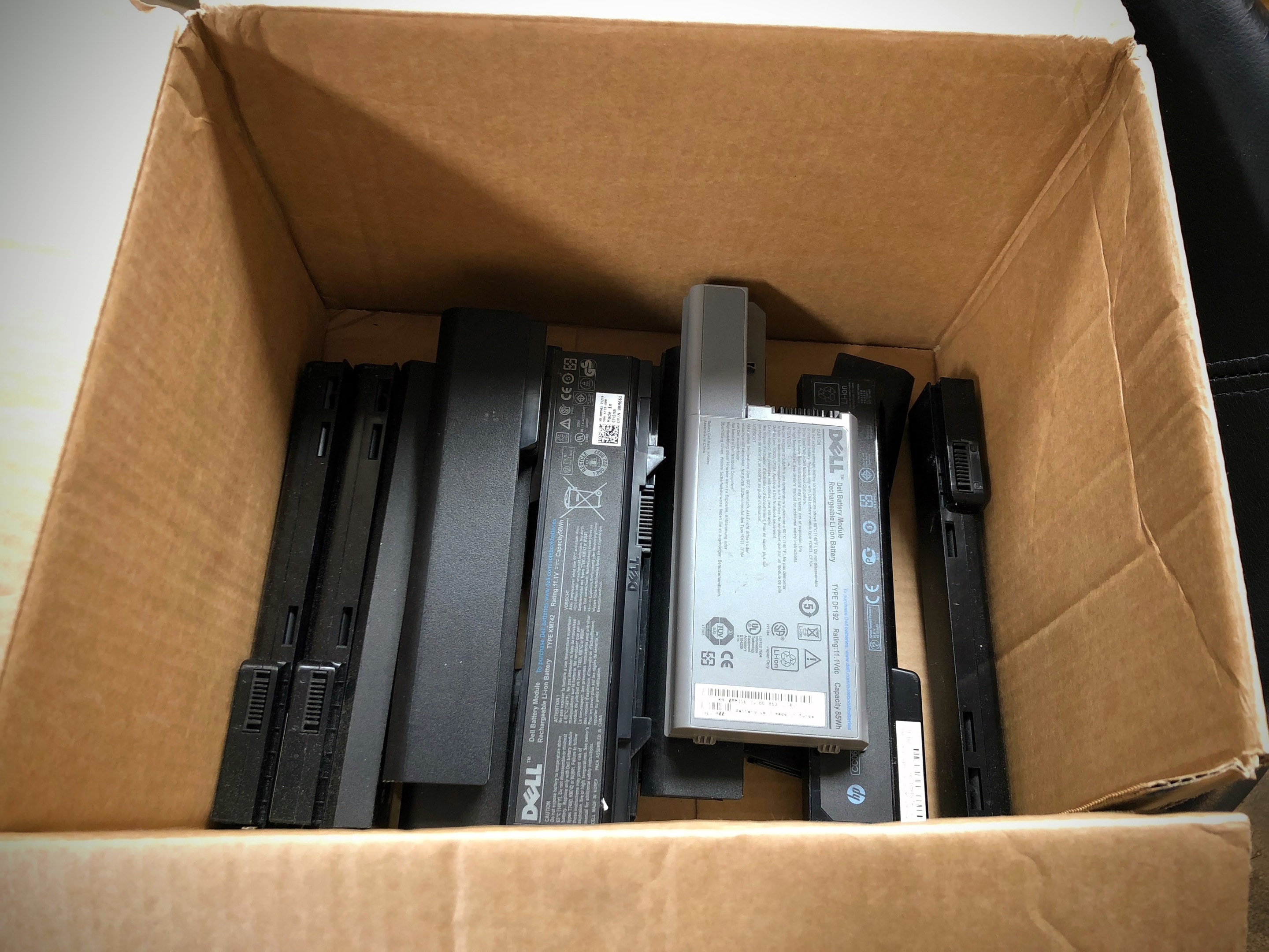

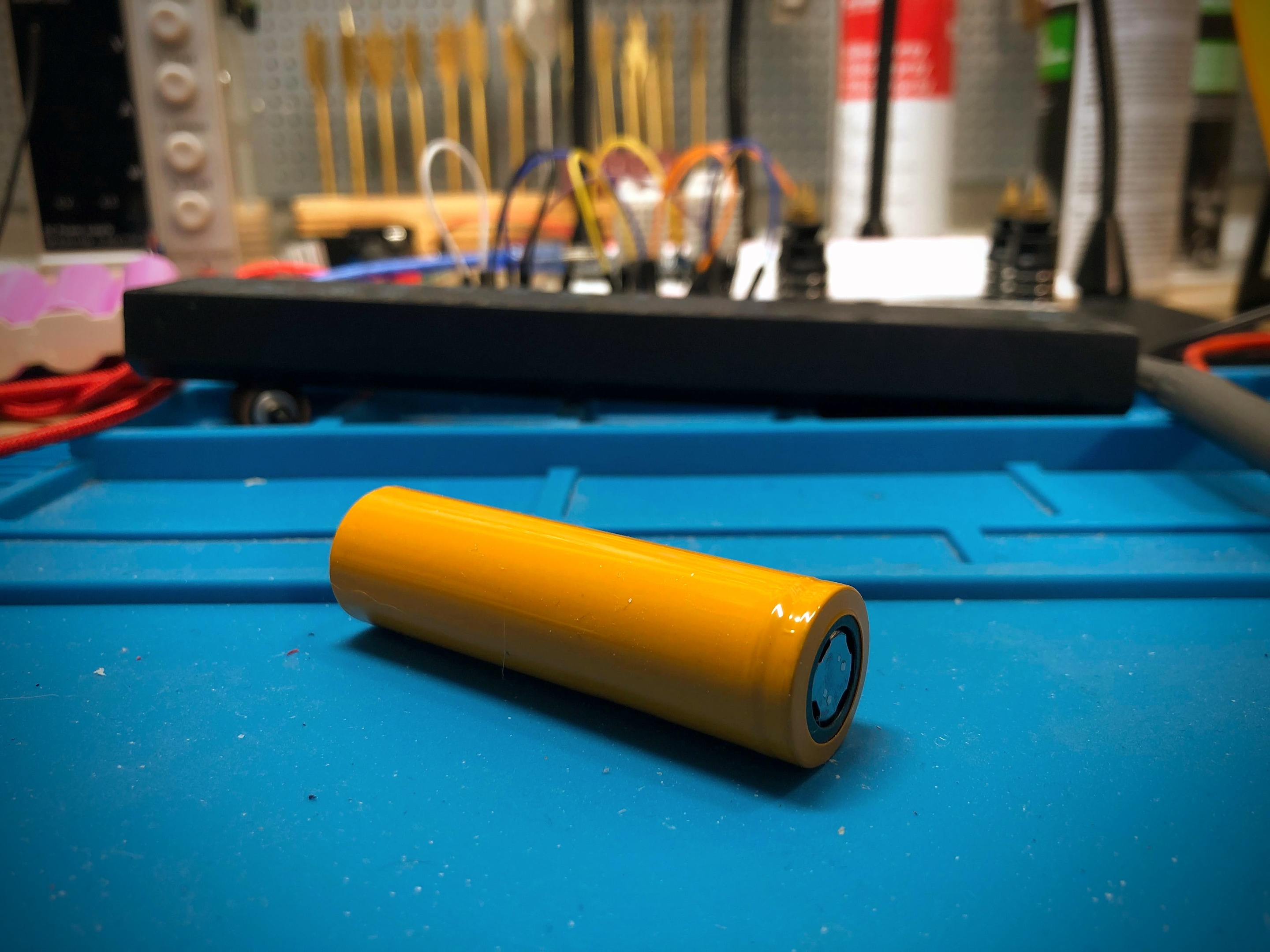

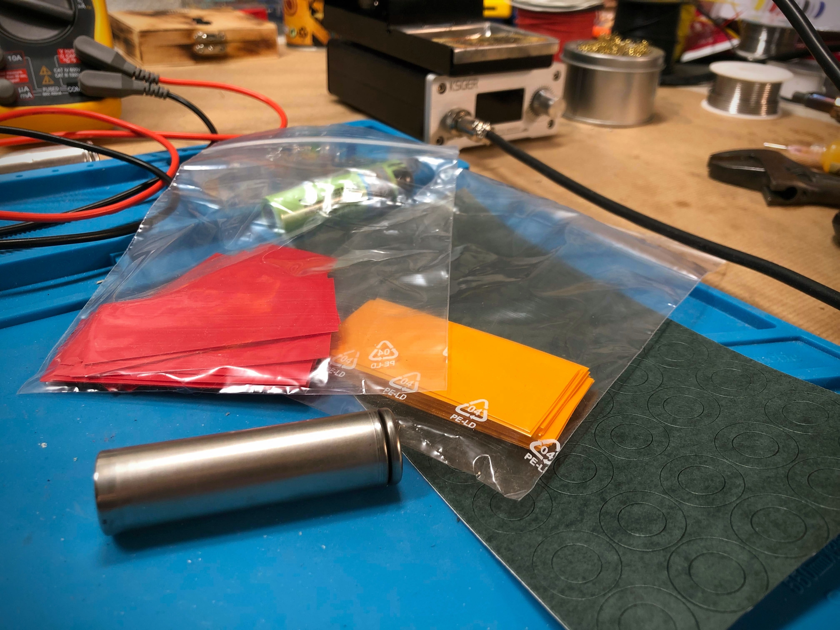

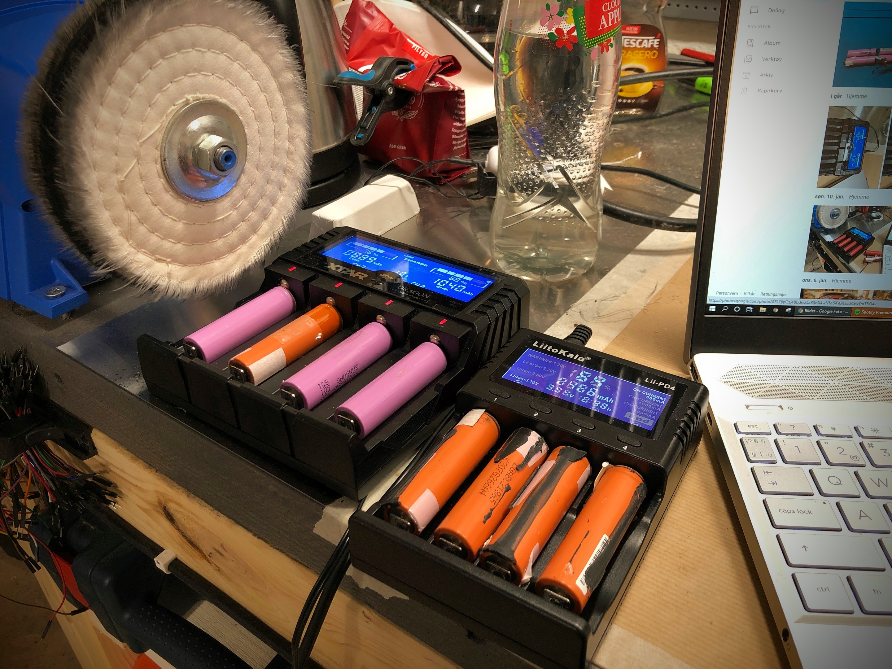

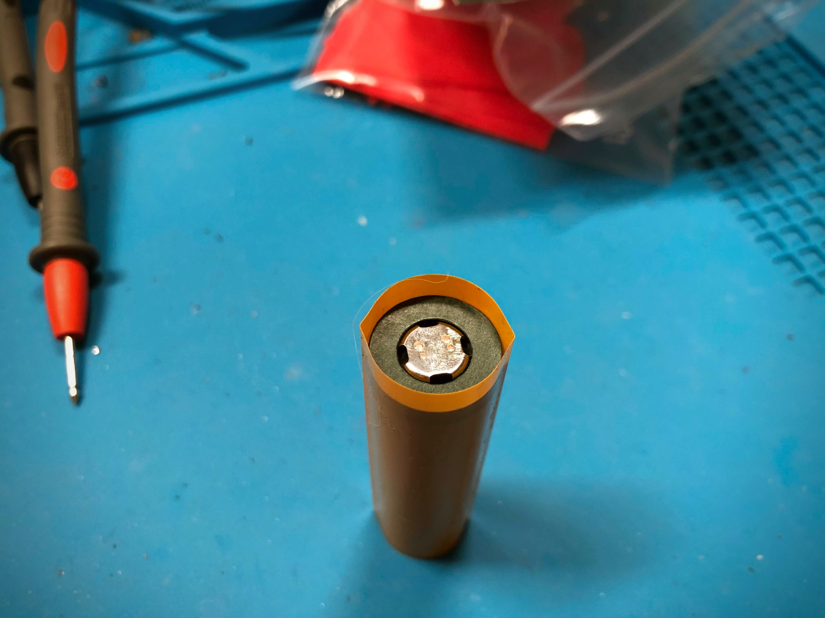

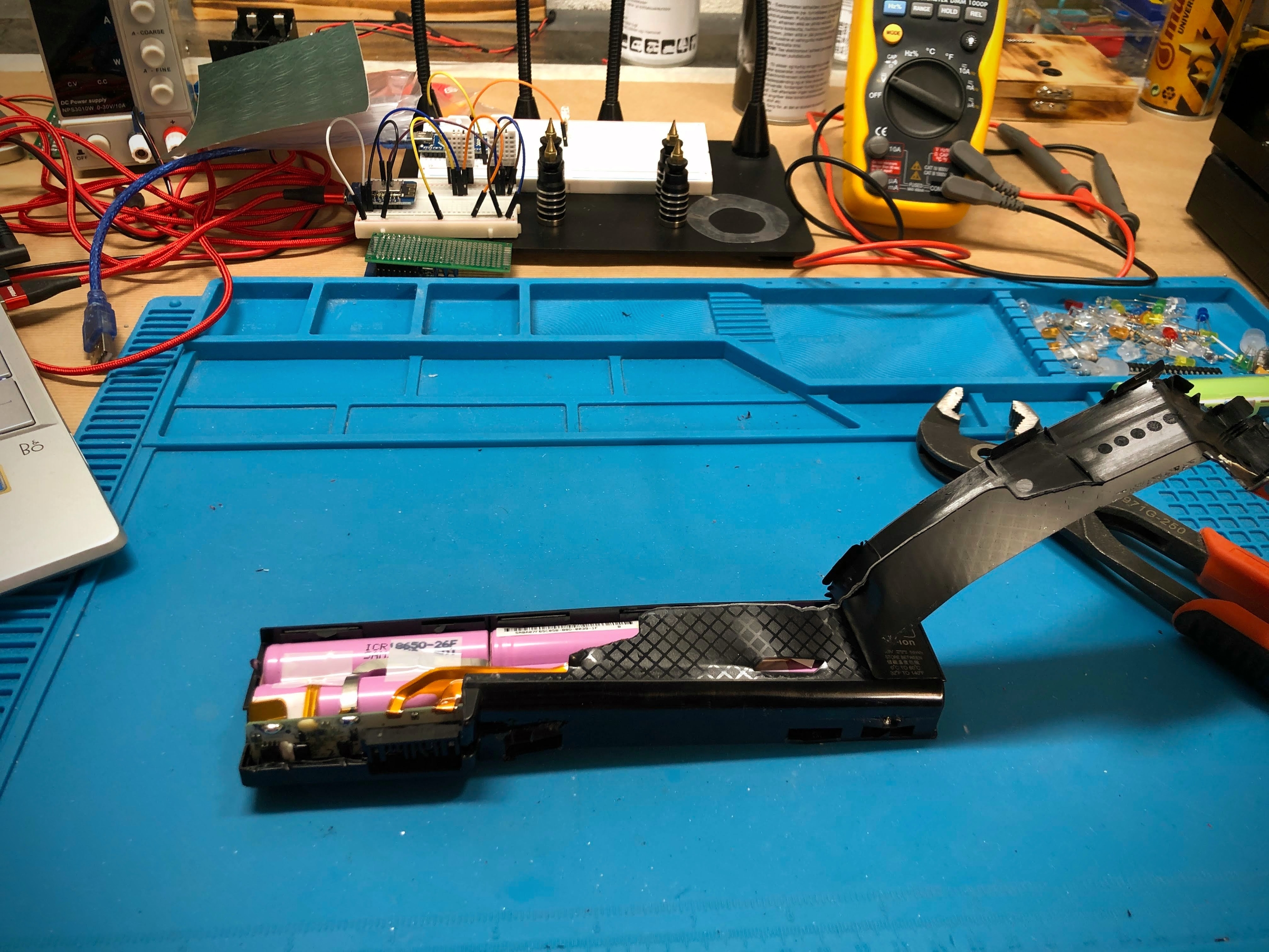

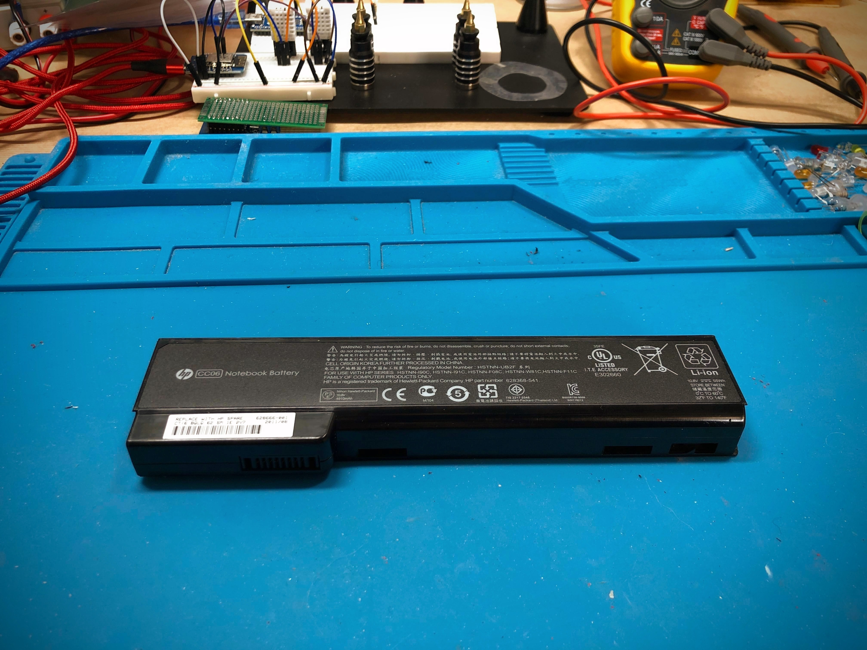

Bjerknez Skrevet 16. januar 2021 Forfatter Skrevet 16. januar 2021 I dag var jeg innom en lokal pusher for å kjøpe noen slike krympestrømper til 18650 batterier. Svindyre, men jeg hadde lyst til å teste dette før jeg fikk neste forsending fra Kina (AliExpress). Firmaet heter Altitec. Dem som driver BatteriExperten.no. Jeg kjenner de som jobber der litt fra før så han spurte meg om jeg ville ha en eske med brukte laptop batterier som dem skulle kaste. Jeg sa selvsagt ja til det Vel hjemme åpnet jeg det første batteriet og tok ut 18650 cellene. Det viste seg at alle bortsett fra 1-2 stk. i hver batteripakke målte rundt 2.5V eller mer. Så jeg slang dem i laderen for å se om dem tok i mot lading. Skal kjøre en "refresh" senere av batteriene. Jeg testet ut rewrapping av ett av batteriene. jeg tok av beskyttelsen på det gamle og satt på et nytt. Jeg byttet også isolasjonsringen rundt plusspolen. Resultatet synes jeg ble riktig så bra.

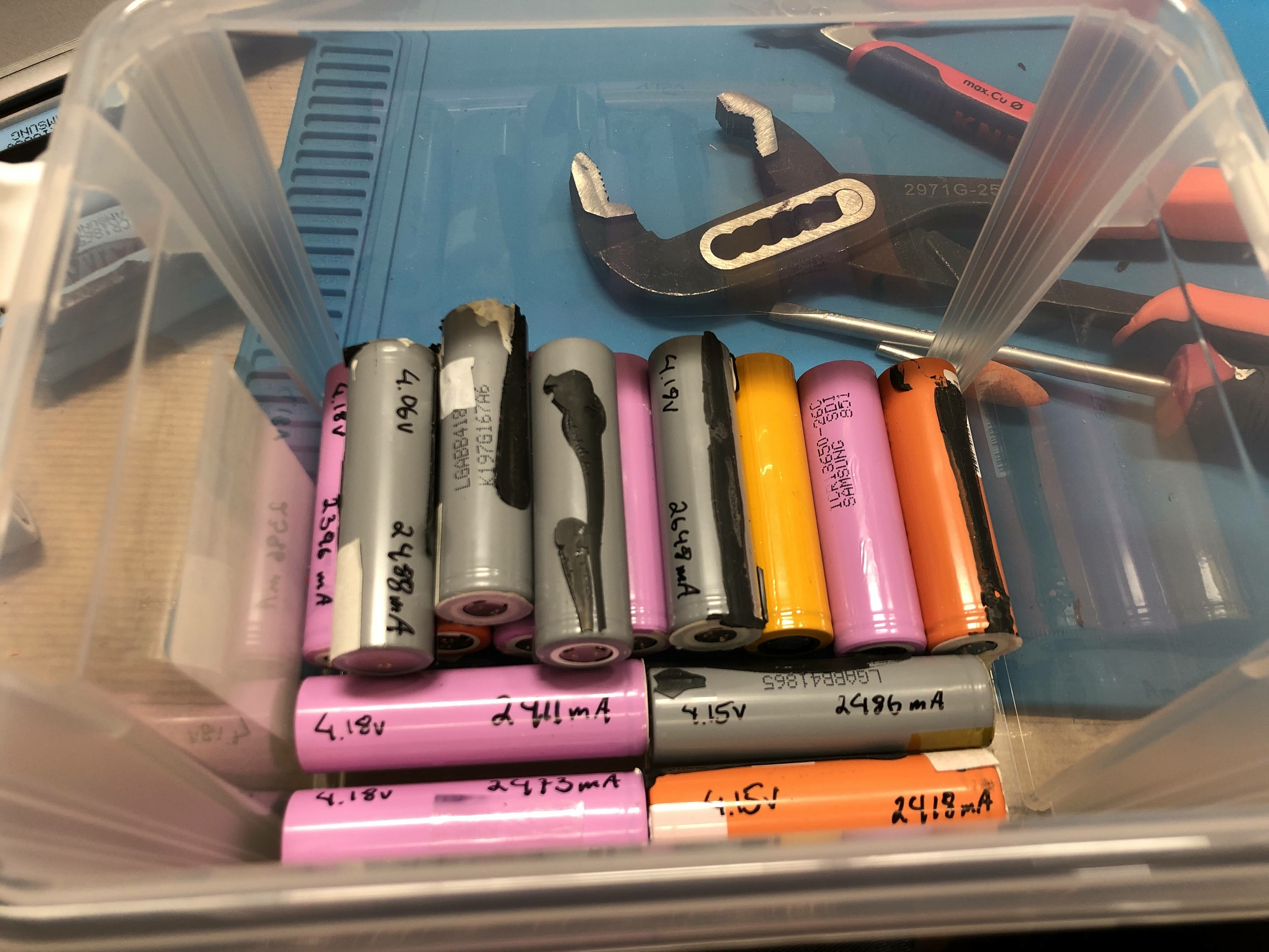

Bjerknez Skrevet 16. januar 2021 Forfatter Skrevet 16. januar 2021 Ganske mange av batteriene som tar til seg lading De fleste ender på 4.18V og har en kapasitet på godt over 2000mA. De fleste ligger på rundt 2300-2400mA.

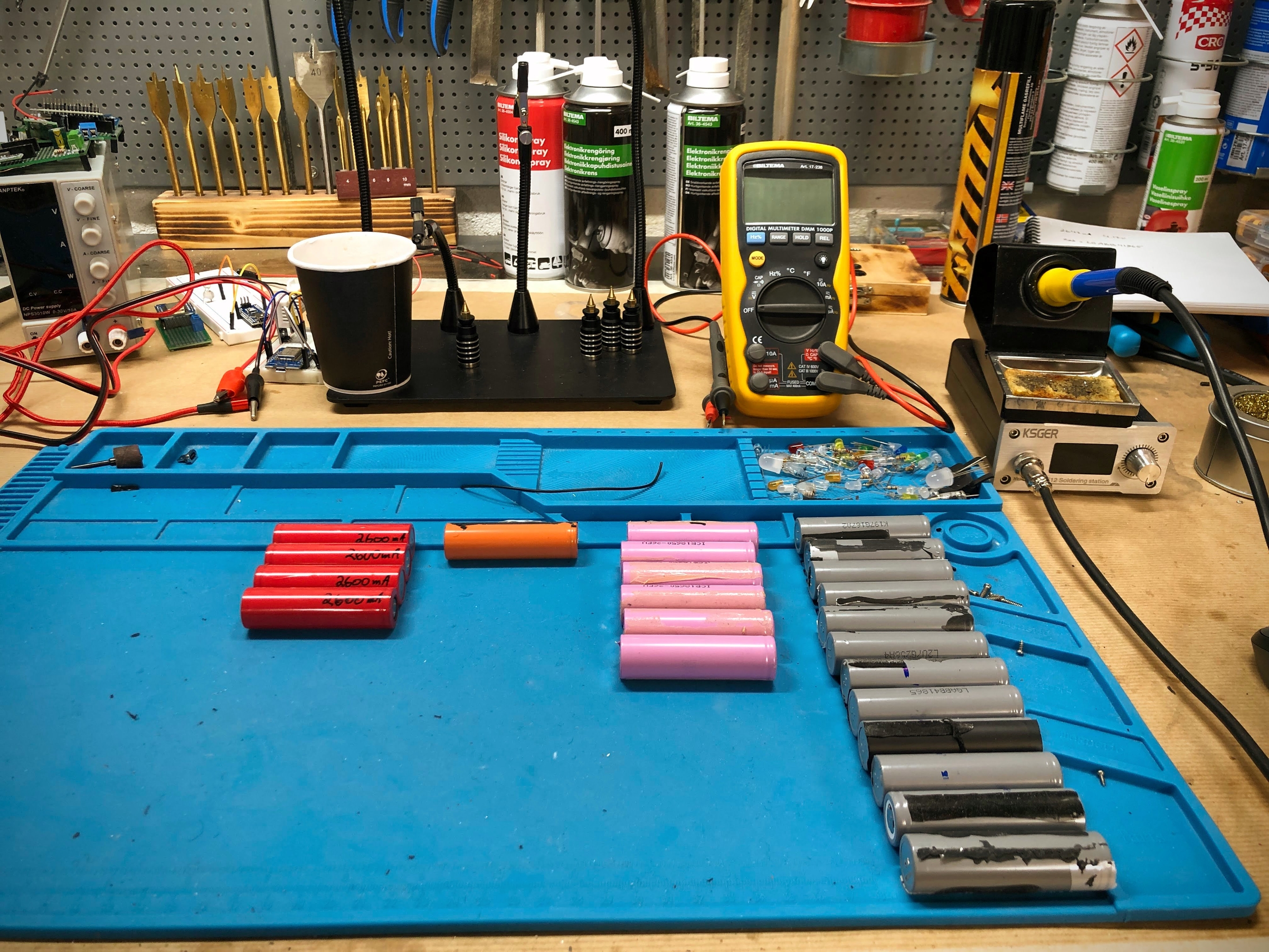

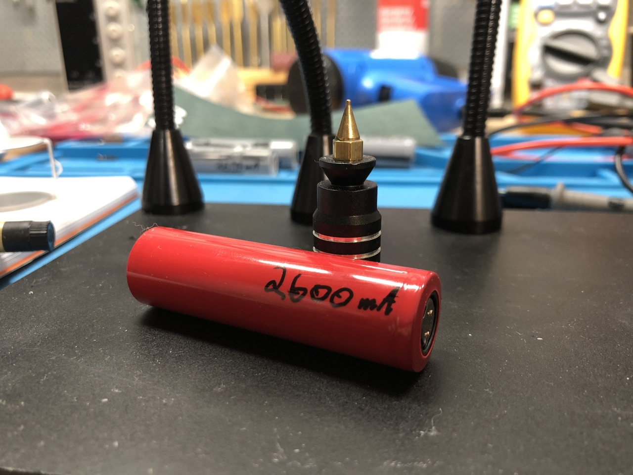

Bjerknez Skrevet 18. januar 2021 Forfatter Skrevet 18. januar 2021 Jeg fikk som tidligere nevnt en hel eske med brukte laptop batterier fra en Altitec som selger batterier samt bygger custom batteripakker etc. til industrien. Jeg kjenner dem som jobber der litt og dem holder til rett borti gata her jeg bor, så derfor fikk jeg nok en eske med brukte laptop batterier som dem uansett skulle kaste. Etter å ha åpnet sikkert 30 stk. laptop batterier og tatt ut 18650 cellene og separert disse samt ladet dem opp for så og kjøre en full refresh lading på dem på sikt har jeg bygget meg en liten erfaring om hvilke batterier som er gode og ikke. De batteriene som befant seg i Acer laptoper var veldig dårlige. Disse er som oftest røde og av merket "Sanyo". To av dem ble ekstremt varme (84 grader) under lading og de fleste av dem gikk ikke ann og redde. Batteriene i Dell batteriene er helt ok og befinner seg midt på treet av de jeg åpnet. Det var Samsung batterier jeg fant i de dell batteriene jeg åpnet. Det absolutt overlegent beste batteriene fant jeg i HP batteriene. Omtrent alle disse kunne reddes og mange holdt rundt 3V. De aller fleste av disse hadde fortsatt like mye eller større kapasitet enn produsenten har opplyst i datasheet. Disse batteriene er stort sett grå og er av merke LG. Rettere sagt LGABB41865, for dem som ønsker å søke mer informasjon. PS! De røde batteriene på bildet er ikke Sanyo batterier, men grå LG batterier som jeg har kjørt en full refresh lading på og testet kapasiteten. Alle disse holdt over 2.600mA, men jeg skrev 2.600mA på dem da dem uansett oppfyller specs fra produsent som er 2.600mA. Så konklusjonen er så langt at etter ca. 180 stk. batterier (18650 celler) som er plukket ut fra Laptop batteriene så er det kun 26 stk. som var såpass dårlig (målte langt under 2V, ble veldig varme under ladning) at jeg kasserte dem. Resten av batteriene virker å være veldig bra. Spesielt de grå LG batteriene og mange av Samsung batteriene. Jeg pleier ikke å ta vare på batterier som etter test viser og ha under 2.000mA kapasitet, men unntaket er 8 stk. Samsung batterier som jeg målte til 1800-2014mA. Grunnen til det er at produsententens specs er 2.000mA på akkurat disse og siden dem holder produsentens specs, så annser jeg dem som gode batterier. Hvis et batteri skal ha 2.600mA og jeg får under 2000mA ut av dem, så kasserer jeg dem. ______________ Til slutt så skal det nevnes at dette ikke er noen fasit, men mine betrakninger så langt. Søker man rundt om på nett rundt dette så er ikke de røde Sanyo batteriene veldig mye å skryte av. Det har jeg også erfart selv. To av dem kunne vært direkte farlige. Hadde jeg gått fra laderen og vært borte i flere timer skal man ikke se bort fra at disse hadde eksplodert og satt fyr på furtebua. Først så lader jeg opp batteriene. Dette tar ca. 3-4 timer (1 amp). Hvis dem ikke bli nevneverdige varme under den første ladingen så setter jeg laderen ned i en metallkasse på et murgulv når jeg kjører en full refresh av batteriene. Det betyr at alle batteriene blir ladet helt opp, for så og bli tappet helt, samt ladet helt opp igjen. Dette for å måle kapasiteten helt korrekt. Da pleier jeg å gå fra laderen da dette kan ta 10-15 timer. Så dette er ikke helt risikofritt, men ut fra omstendighetene har jeg tatt gode nok forhåndsregler mener jeg. Laderen har en innebygget sikkerhetsfunksjon men jeg stoler ikke 100% på denne. Lithium Ion celler er så vidt jeg har lest like farlig som dynamitt. Finnes nok av Youtube videoer som viser ulykker med disse batteriene. Hvis man ved et uhell lager hull i et nyoppladet 18650 batteri, så eksploderer det i flammer og flyr av gårde som en rakett. Så man skal ha STOR respekt for disse batteriene. Vanlige AA batterier er harmløse i forhold.

Bjerknez Skrevet 20. januar 2021 Forfatter Skrevet 20. januar 2021 (endret) Sitter i furtebua og titter i taket mens jeg venter på min 4 cell 18650 lader kjører refresh lading på 140 stk. batterier. Ca 10-12 timer tar denne ladingen for 4 stk. batterier. Så ca. 350 timer med lading gjenstår før alle er klare... Etter dette skal alle batteriene rewrappes og kapasitet skrives på utsiden, før jeg lagrer dem for videre bruk. Jeg har planer om å kjøpe en mer avansert lader som også klarer å kjøre en såkalt "storage" lading. Man kan jo gjøre dette på den manuelle måten selvsagt, men det blir j**** mye jobb. Noen som vet om en 18650 lader som kan lade 8 stk. batterier i parallel som også har storage lading etc.? Er klar over at disse fort kan bli kostbare, men det får så være. Har kikket litt på diverse Lipo ladere, men de fleste av disse er laget for å lade batteripakker med batterier i serie og ikke enkeltceller. Endret 20. januar 2021 av Bjerknez
