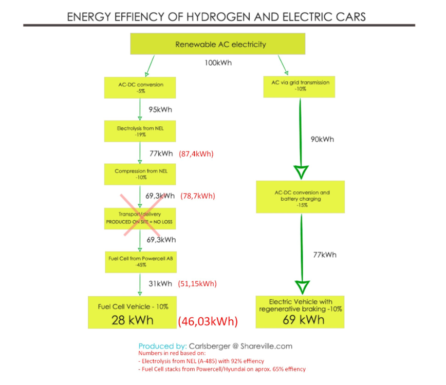

Og er tallet 31% for hydrogen er det værtfall ikke 90% for batteri...., siden eg nu forstår det ikke bare er ladinga / lagringa du tenker på. Men ekstra vekt, bruk, syklingsfrekvens, bufferevne og produksjon av det hele. Og ja ved litt lengre tids lagring og vinter med ekstra last og behov (naturlige svingninger som opptrer) for spillvarme ?
Joda, men får det ikke helt til å stemme med tallene i en annen komentar (oophus3do har skrevet komentar nedenfor til en annen artikkel).
   HF- skrev (15 timer siden):
For å finne virkningsgrad må en ta heile kjeden frå elektrolyse, komprimering, lagring, brenselcelle, straum. Og evt meir dersom eg har glømt noke. Å trekke fram enkeltelement er irrelevant.
Fremfor å kaste seg på de fleste "worst-case" scenarioene som er mulig å oppdrive, så er nok det mer reelt å se på dagens beste utstyr og ta et utgangspunkt derifra. Man starter jo et sted med stadig forbedringer, og over tid finner man bedre løsninger.
Den står litt i kontrast til hva som normalt blir brukt her inne, og tar man inn potensielle løsninger for lagring som forskes på, så får man et lite innblikk i hva som er mulig der også litt frem i tid. F.eks: H2Fuel i Nederland. Denne løsningen har de målt til å ha 9kWh/kg. Det er tett opp mot energitettheten til bensin og med effektivteten i brenselcellen over forbrenningsmotoren, så ville man taklet de fleste utfordringer på tvers av alle segmenter som ikke lar seg elektrifisere på batterier alene så lett.
PS: Joda, 92% effektivitet på elektrolyse utstyret fordrer at man utnytter varme, men hvorfor ville man ikke gjort det ved skala over mini-putt pilot-prosjekter som har som formål å kun se på enkelte aspekter av teknologien?
