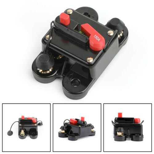

Det du gjør da er å skaffe en koblingsblokk med sikring. F.eks. typen som brukes i bilstereo. Så kobler du deg på denne i stedet for direkte på batteriene. Skulle du kortslutte da så vil bare sikringen løse ut eller ryke. Du kan da også enkelt koble ut batteriet mens du kobler og koble det inn igjen når du er ferdig.
30AMP Car Audio Marine Boat Circuit Breaker Fuse Holder Manual Reset Switch
Er vel kanskje bedre? tviler på 150a på 6 mm kabel hjelper så mye. Problemet med hoverboard også står ikke hva som er pluss og minus og jording til batteriet.
Ble en annen selger 300 kr for 2 stk er ganske dyrt, halvparten er fraktutgifter. men fant ikke noen andre. Ganske frusterende ikke det selges i norge.
Endret av LMH1

Ønsker helst automat sikringer så den holder lenge til den må byttes, synd biltema ikke selger slik. Er kjedelig å bytte sikring for hver gang.
LMH1 skrev (28 minutter siden):
Ladekontrolleren er med automatsikring - Denne ekstra sikringen er kun for å beskytte batteriet mot eventuelle idiotfeil. Hvor ofte skjer det liksom? Dessuten er det 5 sikringer i pakken.
