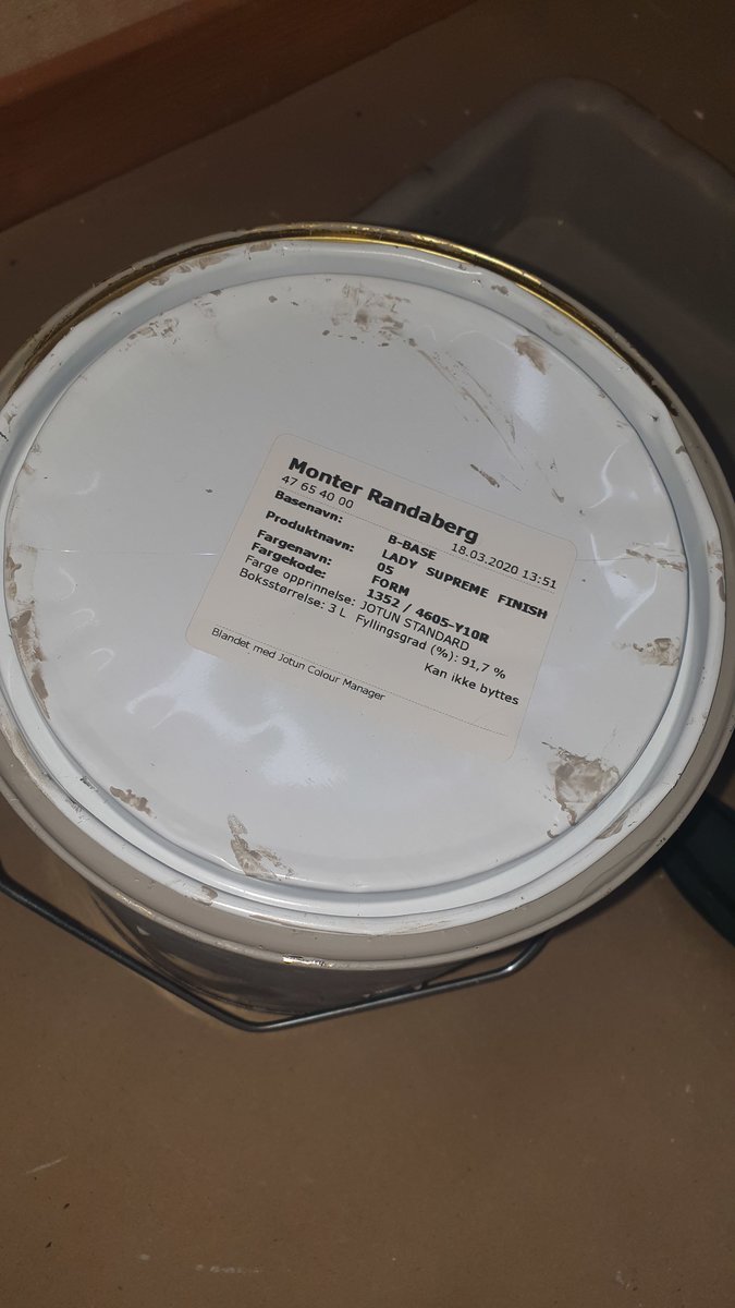

Er det noen som har erfaring? Hvilke maling kan brukes? Kan jeg bruke de som jeg har lagt med her?
