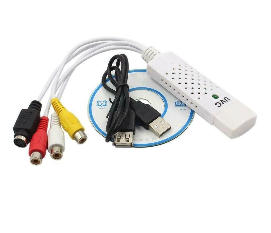

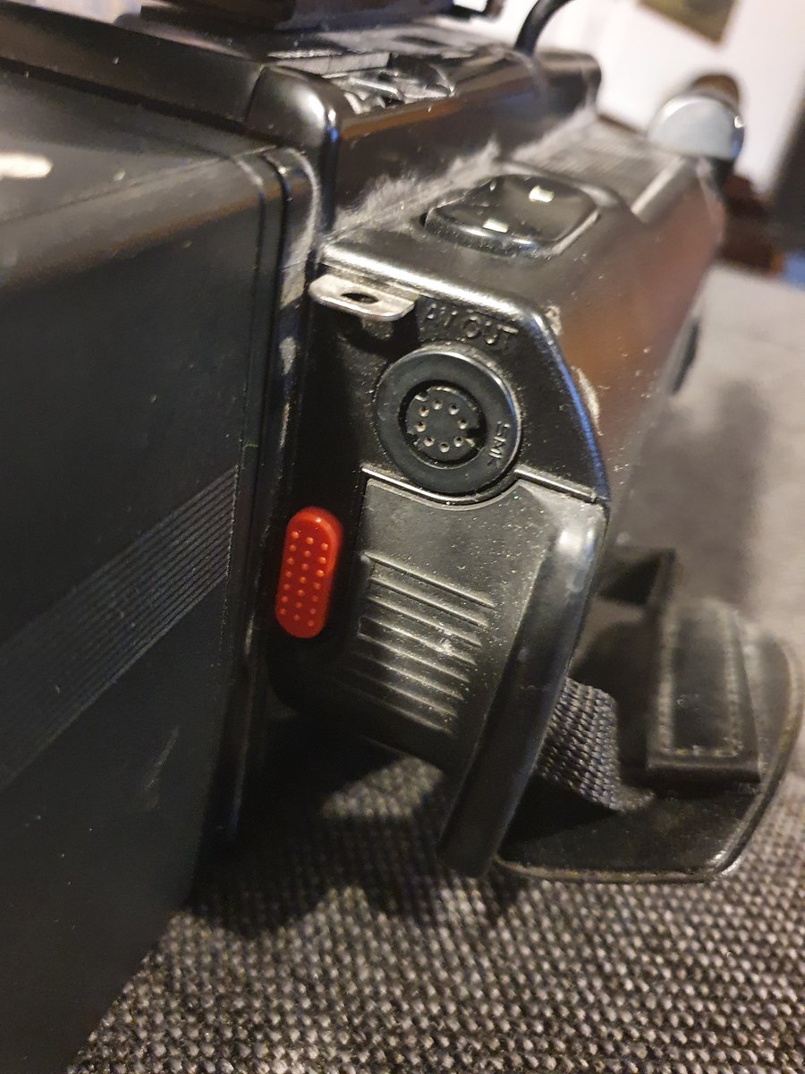

Agentspoon Skrevet 9. april 2020 Skrevet 9. april 2020 (endret) Hei, jeg har et kjapt spørsmål til dere! Mine foreldre har et eldre analogt videokamera, som tar opp på VHS-C kasetter / bånd. Jeg ser at det virker som om det kun er S-Video utgang på kameraet, ikke noe annet. På de adapterne til usb-plugg, ser jeg at det er S-video, og så også rød, hvit, gul kabel. Hva skal jeg gjøre med disse 3 fargede kablene når kameraet ikke har disse utgangene? Trenger jeg de? Får jeg både lyd og bilde uten? Endret 9. april 2020 av Agentspoon

traskas waits for alice Skrevet 12. april 2020 Skrevet 12. april 2020 (endret) Edit: Ved nærmere ettersyn ser det ut som utgangen på kameraet er en egen standard som krever en overgang for å få ut lyd og bilde til eksterne enheter. Har foreldrene dine denne? S-video er vel bare fire plugger samt jord. Den pluggen der er laget kun for å ha noen valg ved tilkobling. Du kan velge og bruke S-video samt rød/hvis for lyd, eller Gul(composite video) samt rød/hvit for lyd. Det blir bare kluss hvis du bruker alle samtidig. Endret 12. april 2020 av traskas waits for alice
NULL Skrevet 30. april 2020 Skrevet 30. april 2020 Kameraet er vel ikke S-VHS, men "VHS Compact", som da i praksis er VHS i en mer kompakt tape så vidt jeg husker (uten at det er det samme som Video8). I praksis er du vel her avhengig av å finne en dongle som gir deg mulighet til å koble til noe mer standard. Litt usikker her, men egentlig kunne du vel bruk den gule, røde og hvite og laget en form for kabel som går rett inn i hullene som på kontakten på kameraet. Rød og hvit er lyd, mens gul er "composite video". Da er video signalert over denne ene kabelen. Men riktig adapter her kan gi bedre signalkvalitet. For å finne slikt til gamle kameraer, kan f.eks. ebay være en mulighet. Tror ikke man hadde noe mulighet for component for VHS, og at det ikke blir alternativer som gir bedre kvalitet enn det composite-tilkobling gir. Begynner å bli "en del år siden" man holdt på med slikt ?
traskas waits for alice Skrevet 30. april 2020 Skrevet 30. april 2020 https://probe.com.au/ocart2/index.php?route=product/product&product_id=441 Ser ut som det bare er mono-lyd, men da har du hvertfall mulighet for å få video og lyd ut til USB-adapteren du har kikka på.
Kajac Skrevet 30. april 2020 Skrevet 30. april 2020 Du kan jo kjøpe en slik: https://www.kjell.com/no/produkter/lyd-og-bilde/foto-og-video/lagring/videokassetter-dvd-8-cm/kassettadapter-vhs-c-til-vhs-p57062 Og ta opp via en vanlig videospiller med en vanlig kompositt-utgang
