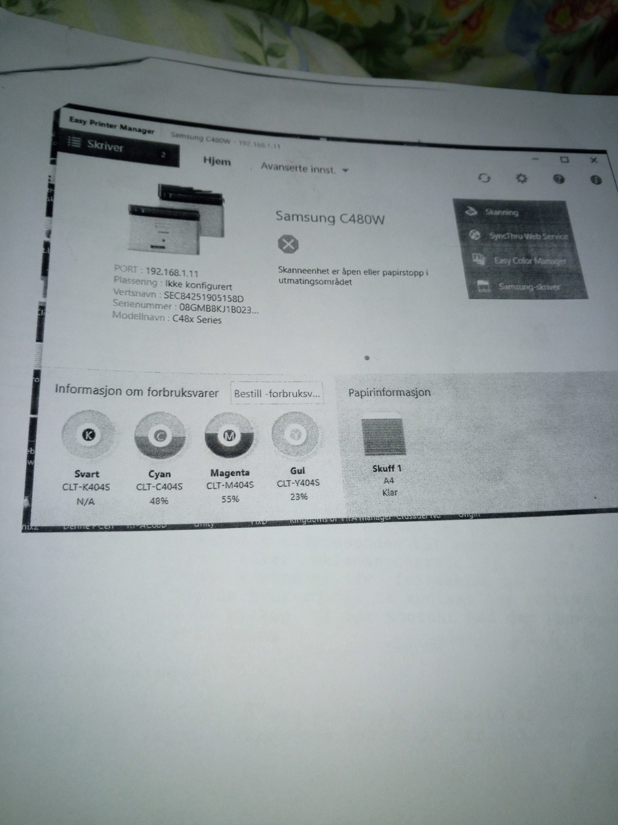

Går tonere i stykker hvis ark setter seg fast å gir mye støv i skriveren?
For får N\A for alle tonere så mistenker sensoren for skriveren er dårlig. Det er ikke eneste problemet.

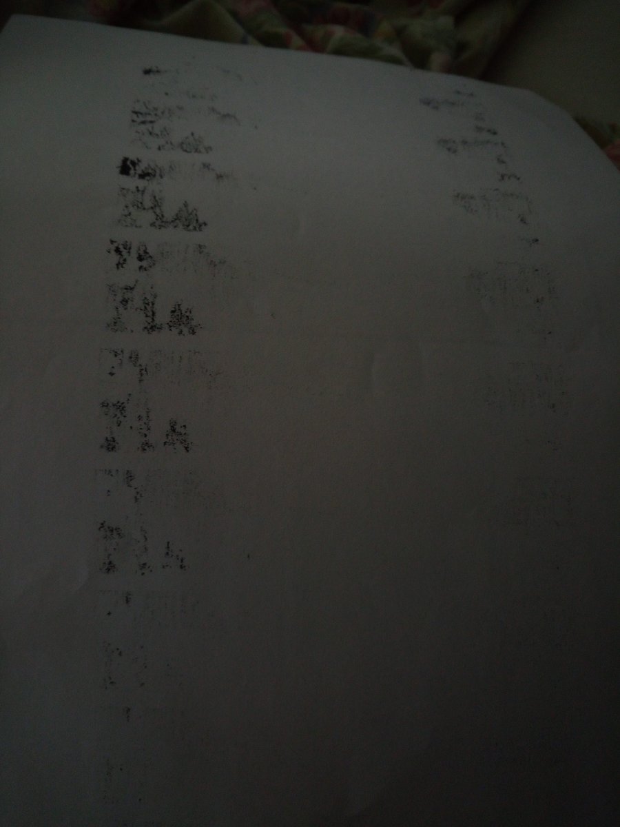

Er vel verre at utskrift blir slik og det er mye støv i printeren og alle tonerne står som N\A så er det mulig cdlabel hvis det setter seg fast og klarer å ødlegge tonere? Snakk om samsung c480W.
Og når man sender den inn på verksted er den like dårlig tilbake virker ut som de ikke bryr seg å fikse problemet heller, for syns det er rart tonere gå fort ned, etter slikt?

Nå er blekk skriver veldig dyrt i drift og har en vane og ha for mye eller for lite blekk og ser ofte ikke så pent ut, men laserskriver kan være dårlig det også. Men syns det er rart enkelte har mere tonere til spille, har kun vært borti den samsung skriveren med wastetank, de andre så vidt jeg vet har ikke det. Og blekkskriver sliter også med blekket kan tøres inn og da virker ikke utskrift i den ene fargen.

1 - Utskrift med nevnte plater og printer, ser PENT ut, faktisk bedre enn mange plater fra fabrikk, ja det koster, men verdi for pengene.
2 - Det er nok mye du ikke vet, flere andre laserprintere (i bedriftssegmentet) benytter en "waste-tank", f.eks. Lexmark sine. Dette er for å samle opp "overflødig" toner, som ikke blir "brent fast", slik at ikke innsiden av printer blir full av dette.
3 - Med så mange Linux-distroer som du laster ned, og evt. skal brenne ut og printe på, så går blekket tomt før det tørker ut.
4 - Hvis du skal ta bilder av utskrifter, prøv å gjør det i et rom med lys, slik at det er mulig å se noe på bildene.
5 - Dersom du benytter uoriginale toner kassetter, kan du oppleve mye problemer, er de det?
Nei ikke i følge selger, men godt mulig det er dårlig skriver eller ikke egnet til den type bruk.
Såååå, fordi selger av uorginale toner kassetter skriver at det ikke gir problemer så mener du det i stedet er printeren det er noe galt med? ?
On 4/20/2020 at 5:01 PM, LMH1 said:
Nei ikke i følge selger...
Ikke uorginal eller ikke problemer?
Denne printeren har originalt "smarte" tonerkassetter, med en liten Chip.
Denne forteller bl.annet om tilstand på toner, og mange selger uorginale tonere / refill-tonere med dårlige chip'er. Originaltonere fra f.eks Komplett, ligger på rundt 700,- pr. stk. Dersom dine var vesentlig billigere, så er de neppe originale, og da blir det problemer.
