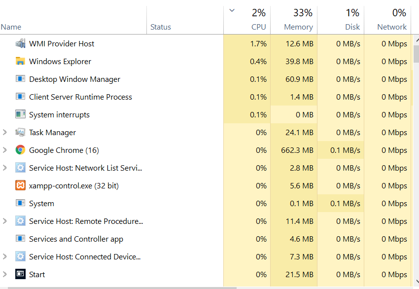

Det er kanskje Chrome som varmer det opp. Total CPU bruk er jo bare 6 %.

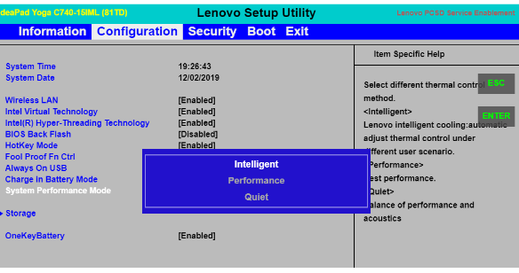

1. Der er en bios oppdatering på dette med vifte kontroll på denne maskinen. Så meget mulig at dette løses med en bios oppdatering. Dette er omtalt her:
https://pcsupport.lenovo.com/us/en/products/laptops-and-netbooks/yoga-series/yoga-c740-14iml/downloads/DS541349
2. Jeg har også sett at der kan være en setting i bios som kan velges mellom: Intelligent/Performance/Quiet
3. Og til sist så kan det være forskjell på hvordan Windows power plan er satt opp. Jeg bruker ofte "Balansert".
