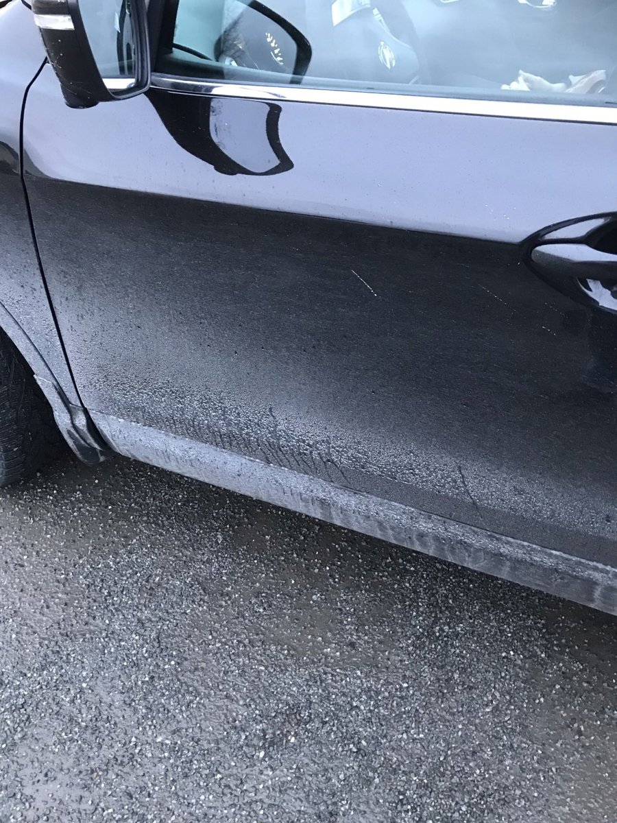

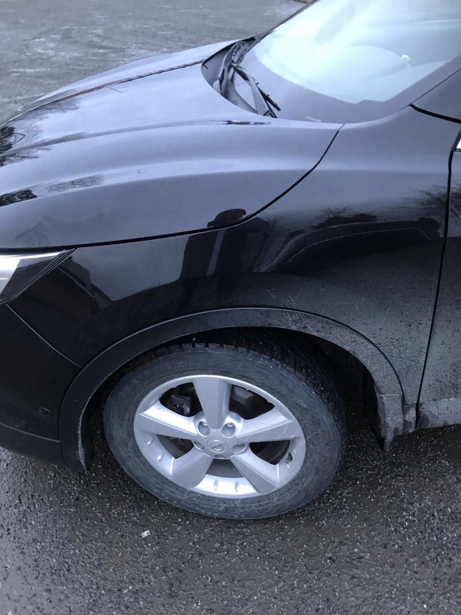

Bilen så jo aldeles fint ut etter avfetting, spyling, vask med bøtte og vann, og deretter hurtigglans. Tørket alt vekk med mikrofiberklut. Men etter to timer så dørene/sidene like møkkete ut, eller verre!
Mon tro det er noe jeg har gjort feil, eller så er disse produktene altfor dårlige? At produktene ikke funker kan jeg nesten ikke se for meg.
Må jo nesten være noe jeg  har misforstått. Men hva??

Avfetting kan gjerne ta knekken på poleringen. Så da vil bilen bli fortere møkkete, simpelt fordi møkka setter seg lettere.
Derfor må du nok vaske bilen på nytt, deretter polere den med noe ordentlige greier.

Er dette etter du har kjørt så er det desverre slik det er med salt og våte veier selv med nyvasket bil. Nå er vel heller ikke vannavisingen til biltemaproduktene noe å skrive hjem om, så det vil heller  ikke hindre at det meste skitt du får spylt på bilen din blir sittende der, slik som en kvalitestvoks, quickdetailer vil hjelpe til med å hindre. Hvilken avfettning var det du brukte? Nå på vinteren må du som oftest på med både en petrokjemisk og en alkalisk avfetning for å få bilen helt ren før håndvasken.

Hvorfor bilen din ble fortere møkkete nå enn for 3 uker siden kan være så mange grunner.
Voks er mer enda en beskyttende hinne etter polering, spør du meg.

Prickbort er super petrokjemisk avfetning. Selv bruker jeg en kombinasjon av Prickbort og Surfex samt et skumlag med BiltHamper Auto Foam oppå der igjen. All møkk og salt er da garantert av bilen før jeg går løs på håndvasken. Biltema sin voksshampo kjenner jeg ikke til, og ville personlig investert i en skikkelig bilshampo spesielt nå på vinteren. Har du mulighet ville jeg også lagt voks på bilen, men en god quick detailer kan gjøre nytten det også, selv om dette må påføres oftere for å holde på effekten. Husk at avfetning som Prickbort helst skal legges på tørr bil for best effekt.

Bilen blir jo like møkkete selv om du har avfettet osv. En polering etterfulgt av voks vil gjøre at møkka renner letter av når du vasker den og ikke sitter like godt. Når den er helt nyvokset vil du kanskje oppleve at den ikke blir fullt så lett møkkete.
Prickbort er fint. Ellers anbefaler jeg Iron-X for å få fjernet metallpartikler i lakken, disse kan etter en vinter se ut som bittesmå rustflekker. Deretter grundig vask og polering for å få frem glansen, Biltema sin polish fungerer nok helt greit, men jeg ville lagt litt mer penger i en hardvoks som du påfører til slutt for beskyttelse og ekstra glans. Jeg vokset min med hardvoks i fjor høst og den sitter fortsatt på bilen (i det minste på tak og panser).
Etter hvert kan du gå et skritt lenger og bli enda mer proff, men ovennevnte holder lenge for normalt, godt vedlikehold. For fjerning av småriper/vaskeriper kan en poleringsmaskin anbefales (da bør du gå for en såkalt DA-maskin).

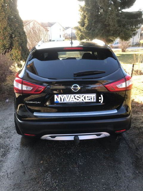

Nettopp vasket bilen helt på nytt!
avfetting, skylling, håndvask med mikrofibervått, skylling, deretter tørk, voksing, og til slutt tørking!
Skal snart dra ut, så er spent på resultatet etterpå. ?
obs: brukte forresten samme produkter som sist med unntak av voks: AutoGlym Super Resin Polish. :)
Endret av Sixstars
