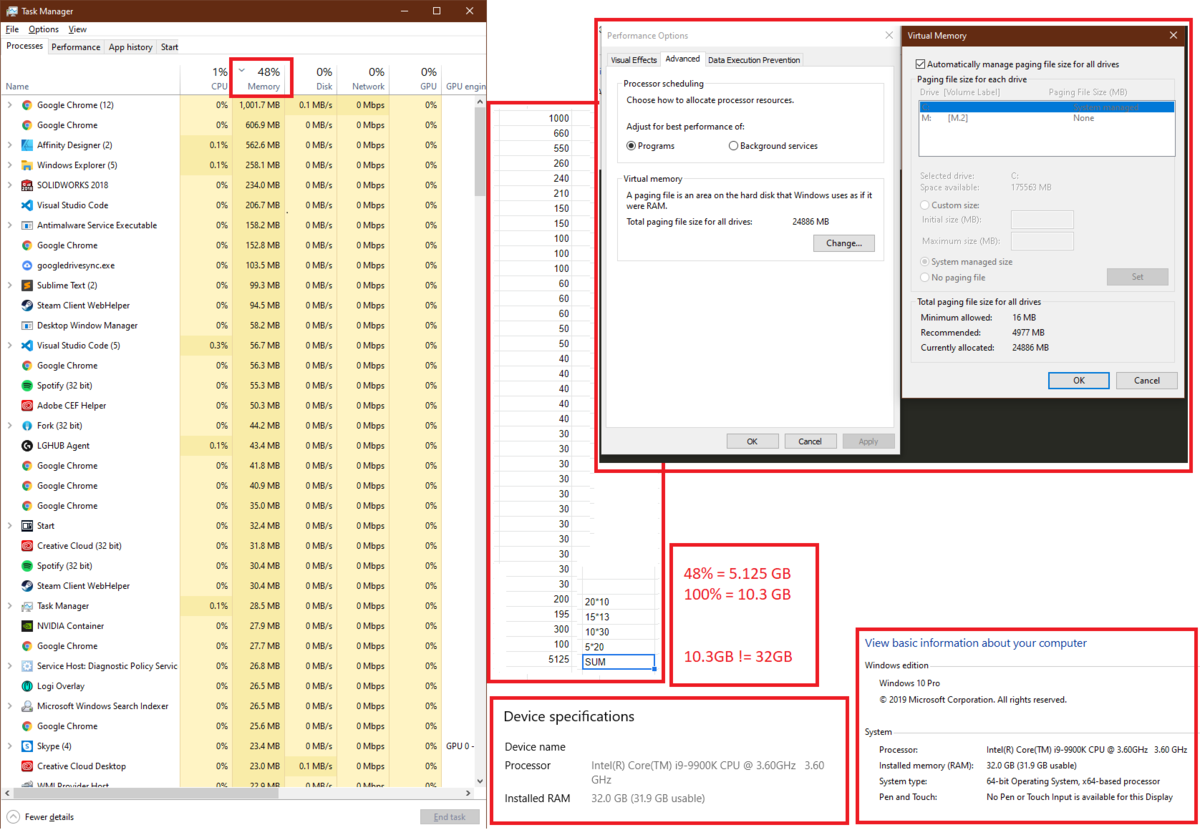

Bruker ikke alle 32GB med RAM
agiopnl
Dersom jeg skulle gjette, så er det fordi at Task manager ikke viser alle tjenester og underliggende prosesser og at regnestykket dermed blir ukorrekt.
Eventuelt at noe av minet er flyttet til page-fila, og at det ikke tas med i opptellinga.
Eller så er det bare en bug.
Gå inn på resource manager og sjekk det?
Det behøver heller ikke være aktive prosesser som tar opp RAM, kan også være filer for caching f.eks.
Endret av Emsal

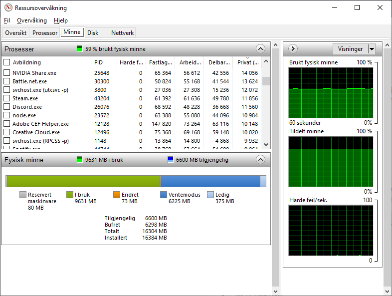

Hvis du går inn på "Performance Tab" og klikker minne så ser du jo hvor mye som faktisk er i bruk.. Og da kan du gå videre inn på ressursovervåkning eller resource manager (engelsk) som nevnt ovenfor for å se alle bakgrunnstjenester som ikke nødvendigvis vises i Tast Manager..

Ledig minne er dårlig utnyttelse av minnet  ? Å bruke ledig minne til caching er generelt med på å øke ytelse svært mye i mange sammenhenger. Var spesielt merkbart tidligere med snurredisker - f.eks. første gang du åpnet en applikasjon kunne det ta 10 sek. Hvis du lukket den og åpnet den på nytt, tok det 2 sek. ettersom mye av filene for applikasjonen var cachet. Så tar OSet heller å frigjør når minnet trengs.

Tror det er de samme som vises i resource manager, men de er ikke gruppert.
Cachen regnes ikke som brukt minne.
Kan være sjulte prosesser, men hvem da, og hvorfor tar de så sykt mye minne? Og hvorfor er de sjulte?
Trykk på "perfomance"-tab
Forøvrig, det er ting som kan ligge igjen i minnet. Du har sikkert tenkt over at programmer du starter etter at du har avsluttet dem starter fortere. Det er fordi de ligger igjen i minnet.
