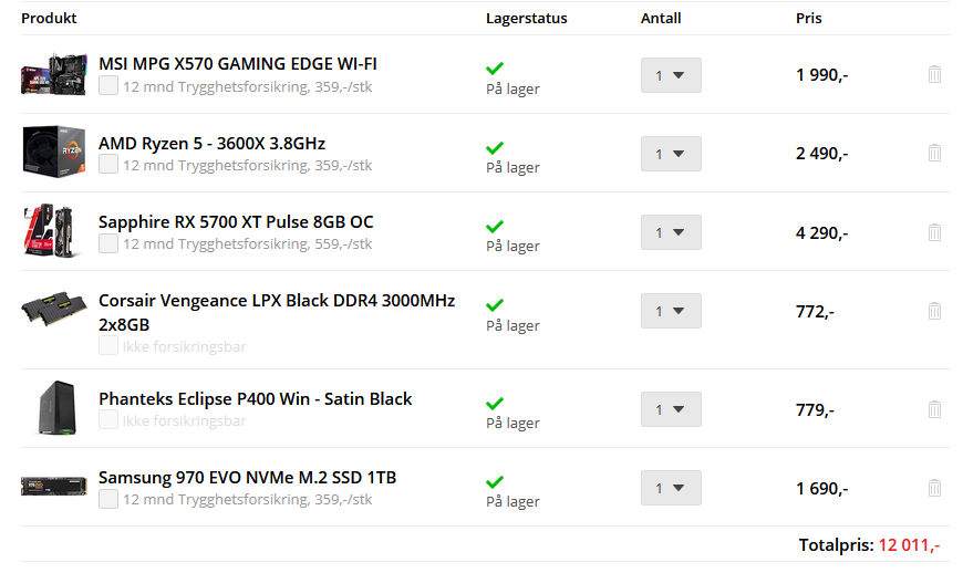

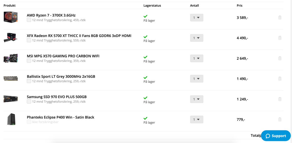

Lakrisbåt Skrevet 24. desember 2019 Skrevet 24. desember 2019 (endret) Hei, skal bygge ny gaming PC, og trenger litt hjelp til valg av komponenter. Har fra før av; Skjerm: MSI Optix AG32C 31,5" PSU: Seasonic 750w Vifte: Noctua NH-D14 Planen er å spille Battlefield 5, Apex Legend i 1440p med Ok FPS. NB, må ha toslink og wifi på hovedkort. Endret 24. desember 2019 av Lakrisbåt
SchmidtO Skrevet 24. desember 2019 Skrevet 24. desember 2019 (endret) Ikke kjøp 5700 XT av XFX. Thicc er den dårligste utgaven. Kjøp heller ha Sapphire eller Powercolor. Husk å alltid lese anmeldelser og sjekke youtube før du velger en del. Er det en spesiell grunn til at du velger det hovedkortet framfor b450 tomahawk max? Det kan være mye å spare hvis du ikke egentlig trenger den. I tillegg kan kan man tenke på å kjøpe 3600 eller 3600x. Det er ikke veldig stor forskjell i spill, selv om det er bittelitt i noen. Hvis du trenger 3700x til noe annet så er det jo greit, men jeg personlig sparte heller de pengene siden jeg ikke driver med noe kreativt arbeid. Ser også at du skal ha 32 GB RAM, så da regner jeg med at du driver med noe slikt kreativt arbeid? Hvis du bare skal spille og holde på med vanlige ting, så ville jeg gått for 2x8 GB 3200 MHz. Sparer penger og holder lenge. Synes også det er litt lite lagring for pengene. Jeg har sett 1 TB SSD gå for rundt 1100 kroner nytt. Vanlig SSD er allerede mer enn raskt nok for gaming og vanlig bruk. Endret 24. desember 2019 av SchmidtO
Lakrisbåt Skrevet 25. desember 2019 Forfatter Skrevet 25. desember 2019 (endret) Takk for svar. Gjorde et par endringer Bytter over til Sapphire. Endrer til 3600x, kun gaming her. Beholder hovedkort. Behøver wifi integrert, og det er det eneste de har inne på lager. Bytter til Corsair ram. CL15 vs CL16. Går ned til 16 gb. SSD, beholder denne. Er så liten forskjell fra sata til m2. I tilegg er den på lager. Endret 25. desember 2019 av Lakrisbåt

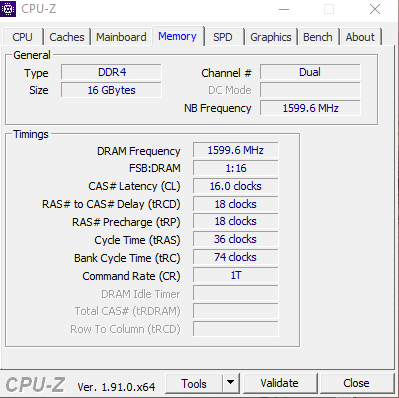

Lakrisbåt Skrevet 27. desember 2019 Forfatter Skrevet 27. desember 2019 Takk for alle innspill her. Setter pris på det. Fikk disse delene med meg fra Netonnet i dag: Ryzen 5 3600x Kingston 3200 mhz 16 gb Sapphire Rx 5700 XT Pulse - Fikk siste på lager :) Samsung Evo 970 1tb nvm - De hadde ikke sata inne, så ble denne. Msi X570 gaming plus Det eneste jeg stusser på er "Ram frequency". Må jeg stille inne noe i bios for å få 3200 mhz?
Kiwi00 Skrevet 27. desember 2019 Skrevet 27. desember 2019 (endret) 1 hour ago, Lakrisbåt said: Takk for alle innspill her. Setter pris på det. Fikk disse delene med meg fra Netonnet i dag: Ryzen 5 3600x Kingston 3200 mhz 16 gb Sapphire Rx 5700 XT Pulse - Fikk siste på lager Samsung Evo 970 1tb nvm - De hadde ikke sata inne, så ble denne. Msi X570 gaming plus Det eneste jeg stusser på er "Ram frequency". Må jeg stille inne noe i bios for å få 3200 mhz? Ja du kan prøve å enable "XMP" i bios'en. Ofte kjører ikke ram'en på den annonserte speeden og man må tweake litt i bios'en selv. Ofte er alt som skal til å enable "XMP" når du booter opp i bios Btw synes jeg x570 er litt overkill for en 3600x men forstår at du vil ha integrert wifi Endret 27. desember 2019 av Kiwi00
Daniel.ab Skrevet 28. desember 2019 Skrevet 28. desember 2019 Lakrisbåt skrev (4 timer siden): Takk for alle innspill her. Setter pris på det. Fikk disse delene med meg fra Netonnet i dag: Ryzen 5 3600x Kingston 3200 mhz 16 gb Sapphire Rx 5700 XT Pulse - Fikk siste på lager Samsung Evo 970 1tb nvm - De hadde ikke sata inne, så ble denne. Msi X570 gaming plus Det eneste jeg stusser på er "Ram frequency". Må jeg stille inne noe i bios for å få 3200 mhz? Det er bare halve verdien som viser i CPU-Z. Om du går inn i bios så står det nok 3200 mhz der
sveibuen Skrevet 28. desember 2019 Skrevet 28. desember 2019 (endret) Lakrisbåt skrev (11 timer siden): Takk for alle innspill her. Setter pris på det. Fikk disse delene med meg fra Netonnet i dag: Ryzen 5 3600x Kingston 3200 mhz 16 gb Sapphire Rx 5700 XT Pulse - Fikk siste på lager Samsung Evo 970 1tb nvm - De hadde ikke sata inne, så ble denne. Msi X570 gaming plus Det eneste jeg stusser på er "Ram frequency". Må jeg stille inne noe i bios for å få 3200 mhz? Kjekke deler du har fått deg, skal stå "halve" hastighet på ram på CPU-z. M.2 du fikk der er jo mye raskere en 2,5" SSD. Husk disse tinga nå for å få et stabilt system: 1: oppdater bios (MSI MPG X570) 2: installer siste chipset driver >>LINK<< 3: Installer siste gpu driver >>LINK<< 4: Hold windows oppdatert. Endret 28. desember 2019 av sveibuen
