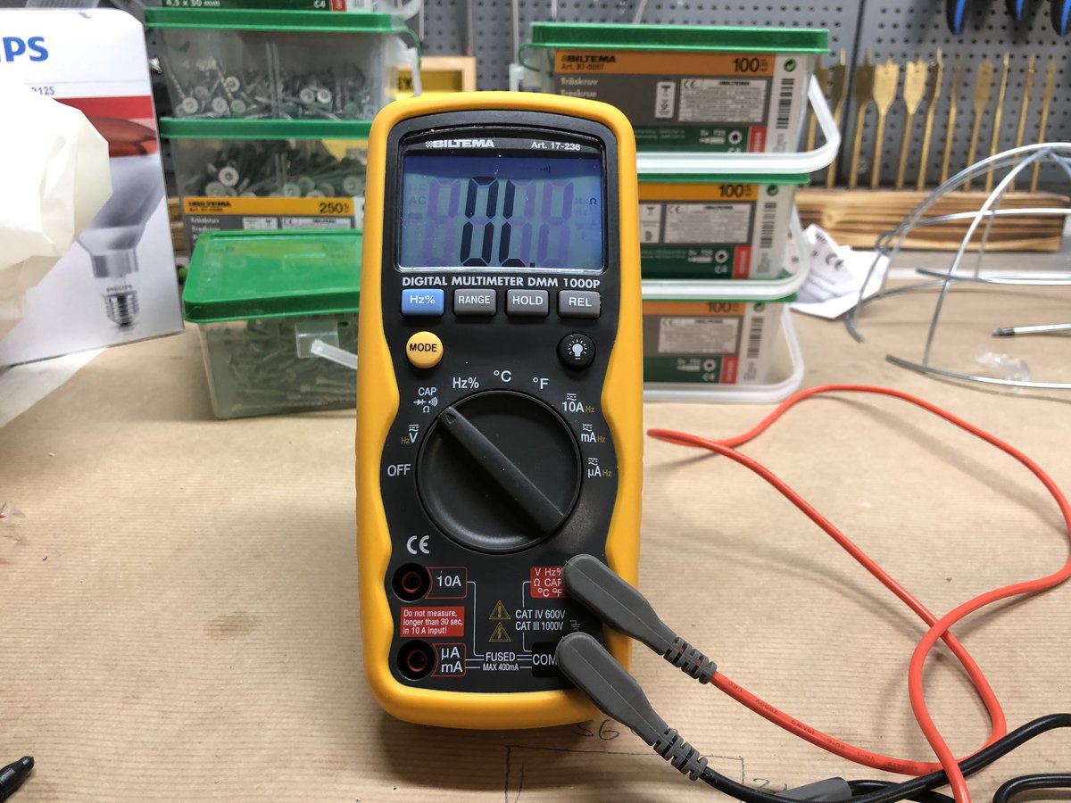

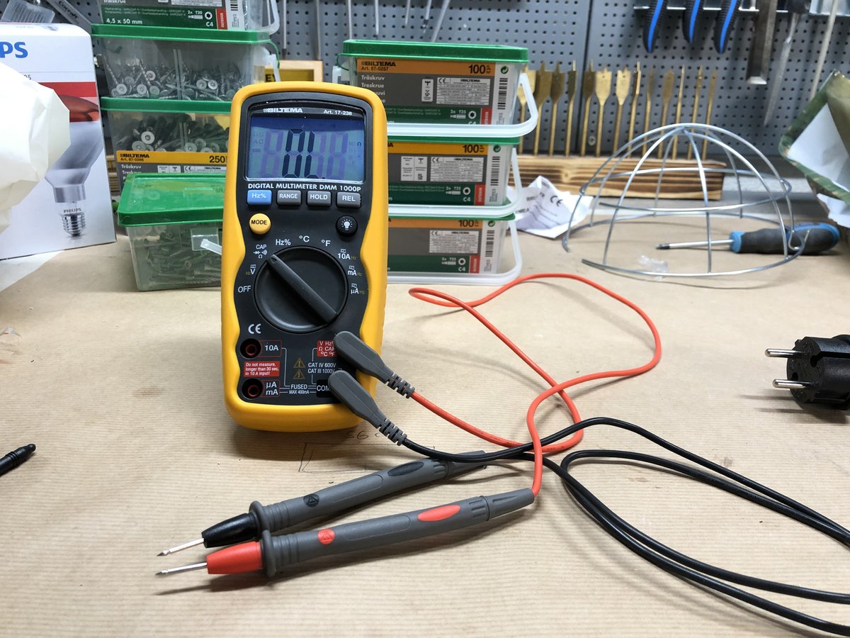

Det ble til at jeg kjøpte dette i dag. Førsteinntrykket er veldig bra. Føles vertfall ikke som noe billig skrap. Men jeg har som nevnt ikke særlig erfaring med disse.
Min teori er at Biltema har enkelte varer som er beregnet for både amatøren entusiasten. Dem har billige multimetere som mest trolig er søppel sett fra en proff sitt ståsted samt dyrere multimetere som selv proffene mener bør fungere bra for entusiasten.
Problemet når det kommer til Biltema er at veldig mange har sett seg blind på veldig lave priser og handler man på Biltema så gjør man jo dette for å spare penger. Da sitter det langt inne for de fleste å kjøpe den dyreste varianten av et produkt.
Dessuten tror jeg mange entusiaster kvier seg litt for å vise frem verktøy med Biltema logoen på. Forfengelighet eller uvitenhet er ofte stikkordet her tror jeg.
Selvsagt finner man mye søppel på Biltema, men jeg kan med hånden på hjertet si at man også kan finne meget gode produkter til en brøkdel av prisen. Men desverre blir det litt "bingo" før man finner ut hva som funker.
hvis du feks. Ser på de to dyreste multimeterene så dem ikke engang helt like. Mest trolig er det fra forskjellige leverandører. Det er ikke to forskjellige modeller, men i utgangspunktet forskjellige merker som Biltema har trykket logoen sin på.
Jeg er ingen ekspert på elektronikk, men jeg gjør en del research før jeg kjøper noe. Det hender jeg bommer, men stort sett har jeg vert heldig med det jeg har kjøpt på Biltema de gangene jeg ikke bare har røsket med meg det billigste i forbifarten.
jeg har nå testet multimeteret jeg kjøpe fra Biltema og førsteintrykket mitt er veldig bra. Føles solid bygget, de medfølgende probene virker fleksible og myke. Altså mer påkostet enn den blå utgaven. Den har bakgrunnslys, kan måle temperatur og har en høy sertifisering i forhold til prisklassen. Faktisk på høyde med Fluke, om ikke bedre.
Dessuten ligger Biltema like ved her jeg bor, har veldig god service med tanke på reklamasjoner etc. Og i det hele tatt føles det mye bedre enn å kjøpe et multimeter som Uni-T på nettet som er et merke som har blitt nærmest slaktet med tanke på innmaten og sikkerheten vedrørende selve designet. som amatør vil jeg vertfall i det miste ha noe som redder meg hvis jeg skulle drite meg ut. Noe jeg sikkert kommer til å gjøre En gang. Det at Biltema sin kostet noen hundrelapper mindre er også en bonus selvsagt. :)

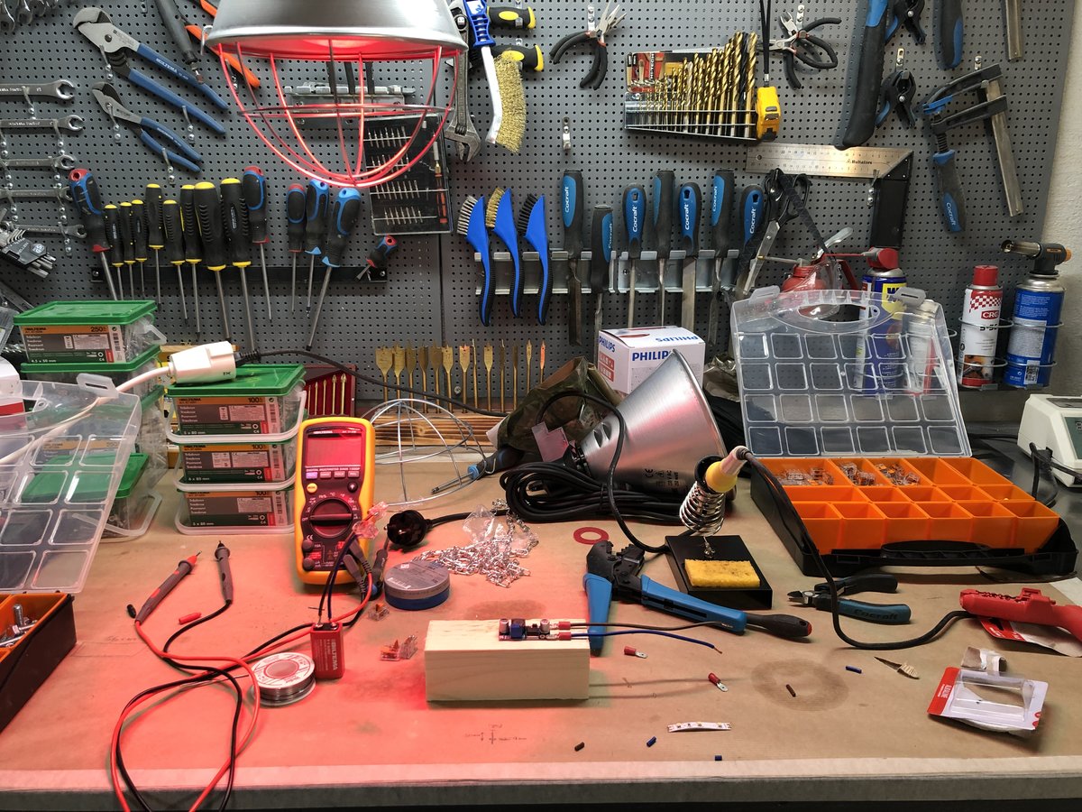

Lekt meg litt med elektro i dag. Ikke noe spennende og helt på amatørnivå, men artig og utvide horisonten litt :)

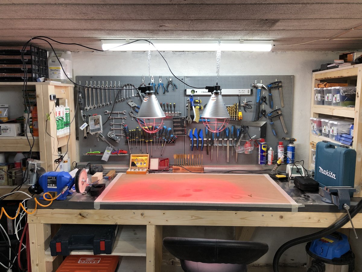

Også har jeg hengt opp en varmelampe til over bordet. Dem varmer godt når man sitter der og fine og bruke ved epoxy herding etc. :)

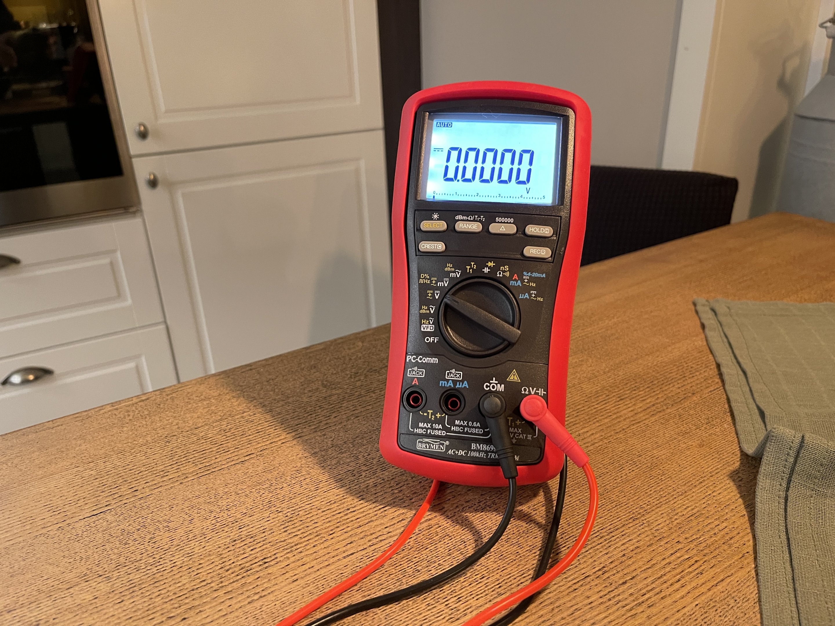

Denne tråden er gammel nå, men kan jo oppdatere den med litt mer informasjon etter ca. 2 års erfaring med forskjellige multimetere. Jeg har testet alt fra billige multimetere fra AliExpress til toppmodellen fra Biltema og sist men ikke minst Brymen 869S.
Sistnevnte (Brymen 869S) lager multimetere for flere. Elma er en av de som selger en overpriset versjon av denne:

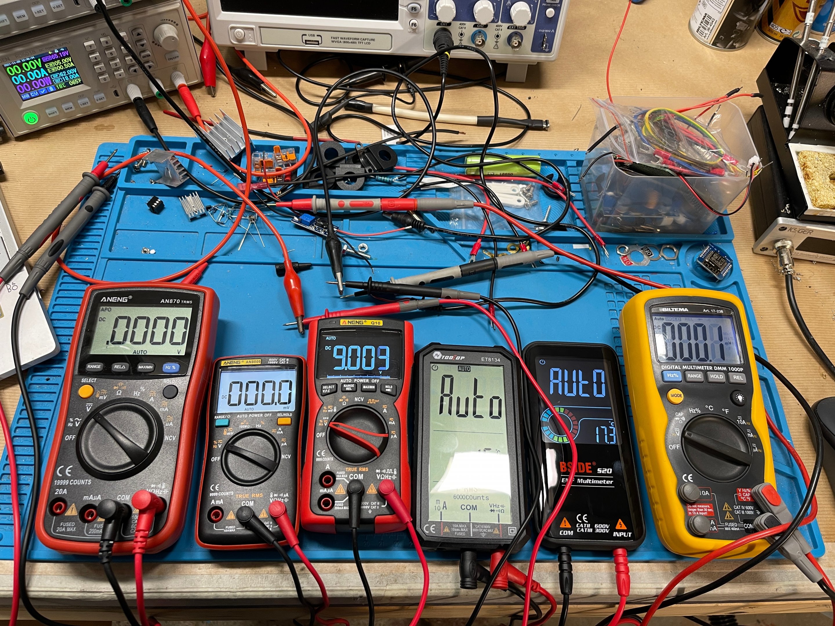

Jeg har som nevnt testet ut flere multimetere og noen av dem jeg har kjøpt ser du her:
Bare sånn for å si det med en gang, Alle multimeterene jeg har bortsett fra det fra Biltema og Brymen 869S har jeg kjøpt fra AliExpress. Bortsett fra Biltema sitt og Brymen 869S så kostet ingen av multimeterne over 300 kroner.
Alle multimeterne er mer enn nøyaktige nok til vanlig bruk. Stiller du inn spenningen til 5V så måler dem 5V. Måler du en motstand, så holder dem seg alle innenfor den oppgitte feilmarginen, som er mer enn bra nok for at man skal forstå hvilken motstand verdi man måler.
Det er små forskjeller og Brymen 860S ER mer nøyaktig, men det er i hovedsak ofte en nøyaktighet man ikke trenger. Om en 5V kilde måler 5.06V eller 5.00012 volt er for dem fleste ett fett. Brymen har en oppgitt feilmargin vedrørende DC spenning på 0.02%, mens dem fleste billigmeterene har en feilmargin på rundt 0.5%. De aller fleste holder seg godt innenfor disse marginene og kan i enkelte tillfeller måle nesten like nøyaktig som dyrere multimetere.
Men HVA er egentlig forskjellen da på Brymen 869S og de aller billigste multimeterene på bildet over?
Forskjellen ligger i byggekvalitet, den interne sikringen av enheten for bruk i 220V kretser og høyere. Man leker litt med livet hvis man tar et multimeter til 200 kroner og stapper inn i 220V uttaket hjemme i stua. Dem fleste funker, men man kan ikke stole på ratingen som står forran på disse multimeterene. Multimeteret kan i værste fall eksplodere i hånden din.
Multimetere som Brymen 869S er som nevnt mer nøyaktig og den eneste grunnen til at jeg kjøpte Brymen 869S er fordi jeg vil måle strømtrekk ned i uA (micro ampere) området. De andre multimeterene er ikke like gode på akkurat den biten.
Brymen 869S har også i tillegg til bedre nøyaktighet en større oppløsning (flere desimaler). Faktisk like mange som den dyreste modellen fra Fluke. Brymen 869S er nemlig et 500.000 count multimeter. Man kan altså måle en 5V krets til 5.00000V i steden for 5.000V eller 5.00V.
