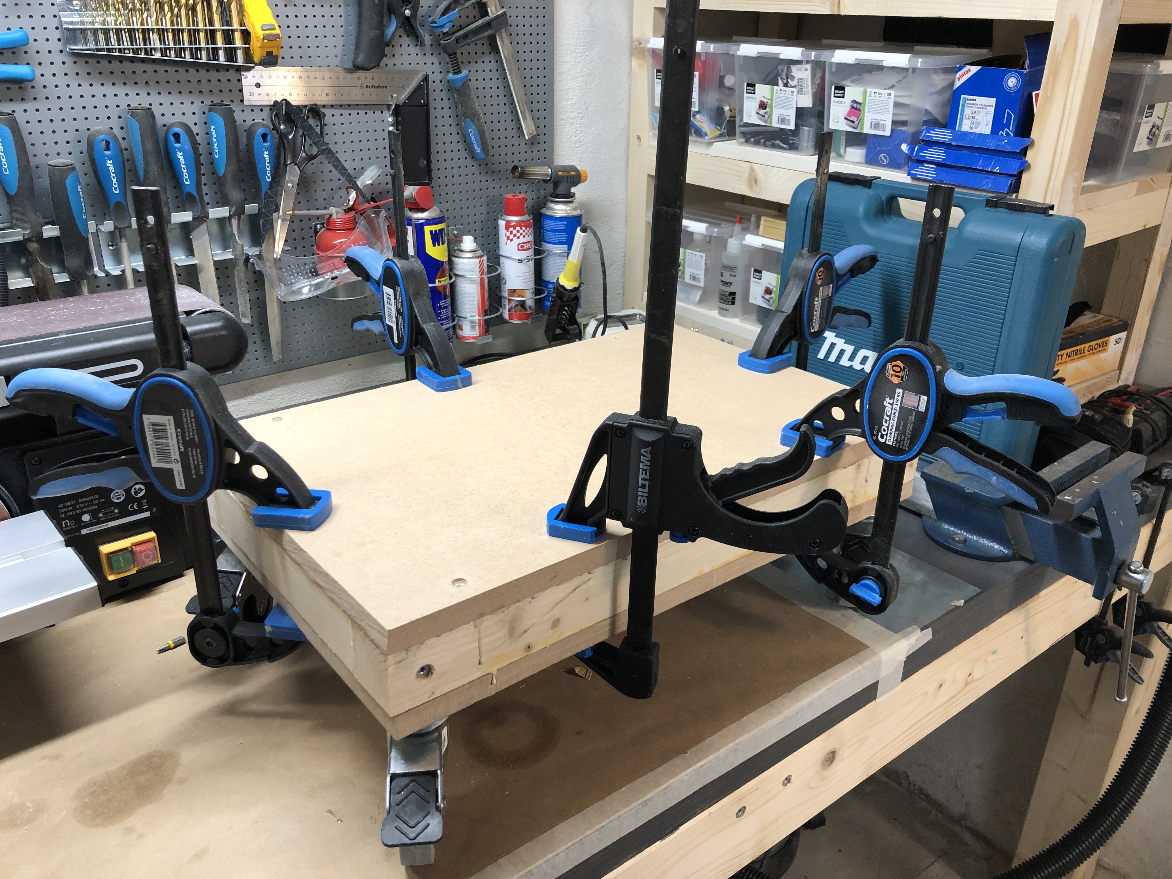

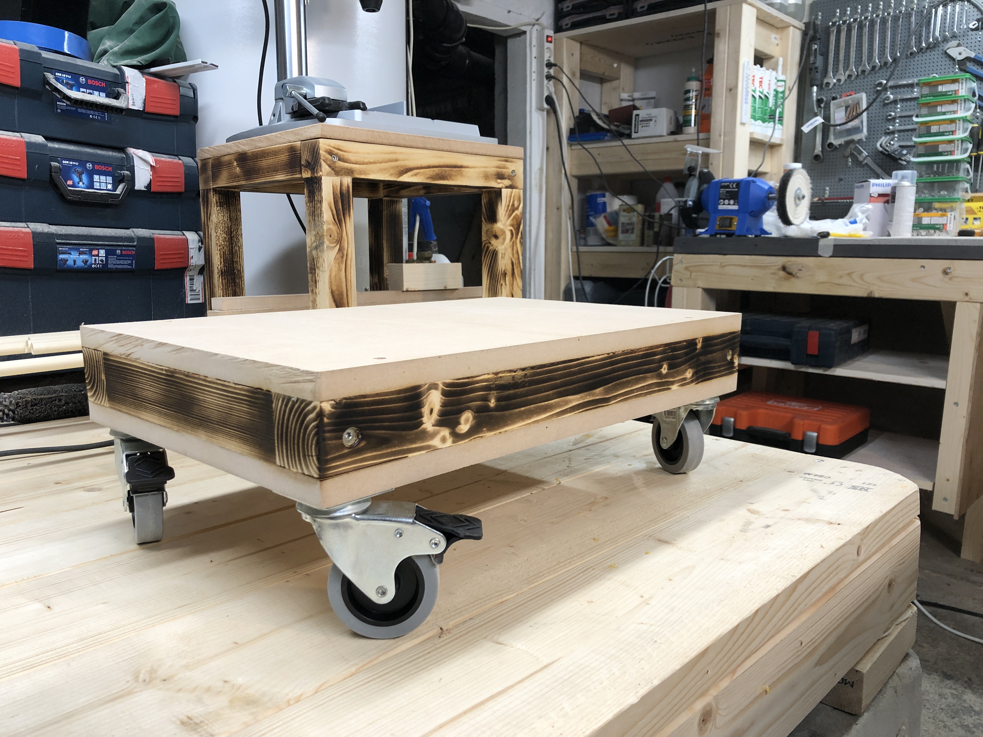

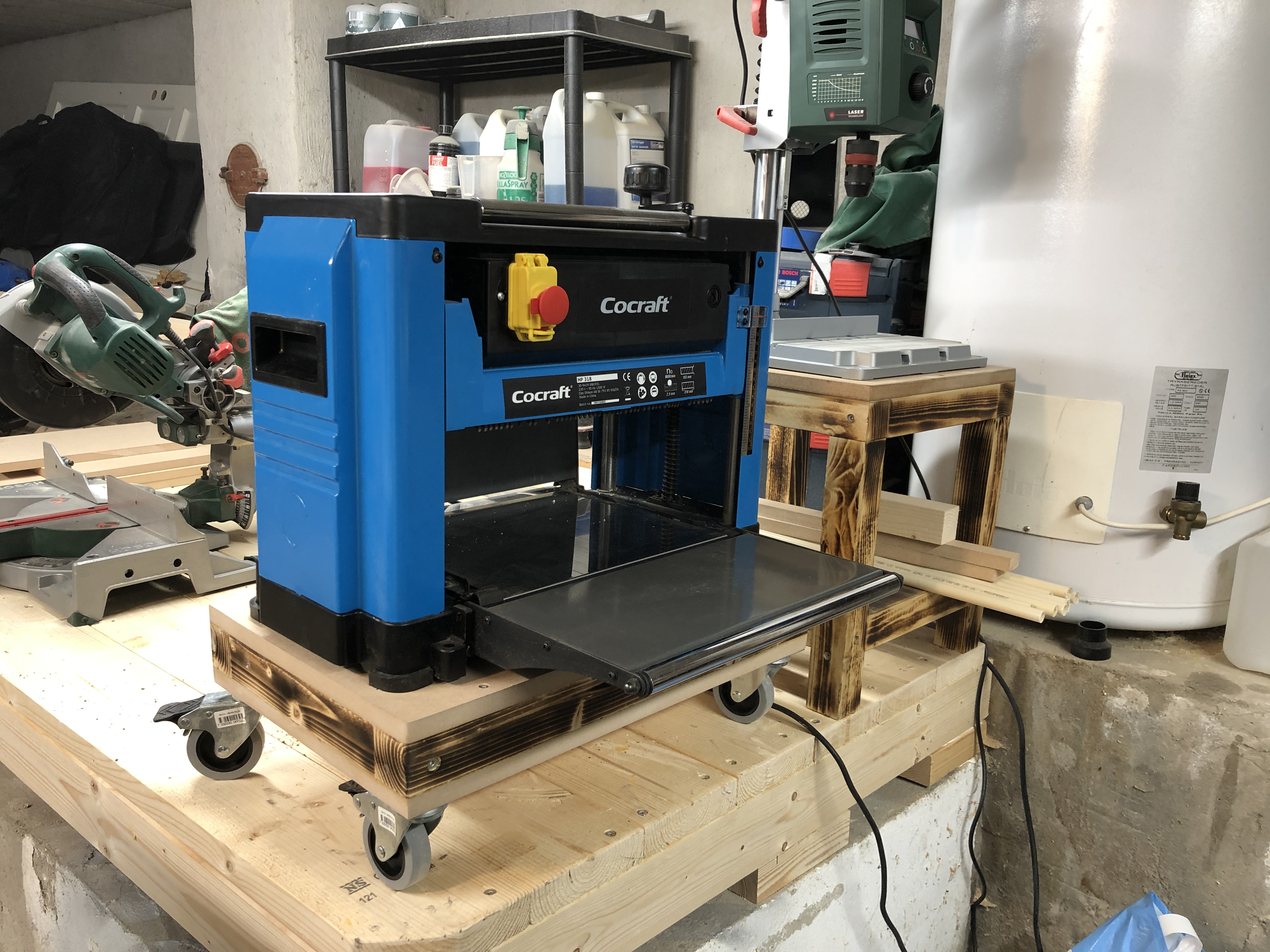

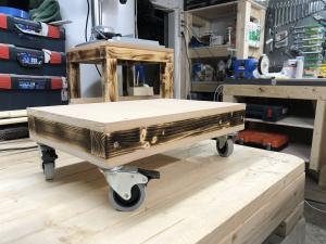

Bjerknez Skrevet 10. november 2019 Skrevet 10. november 2019 I dag startet jeg på et nytt bord. På dette bordet skal tykkelseshøvelen stå. Nå venter jeg bare til limet skal tørke før det får en runde med pussemaskinen. Nå gjenstår det bare tre bord til, så har jeg nåbord med hjul til alle makinene som skal stå på plattingen i kjellern. Tykkelseshøvelen, båndsliperen, gjærsaga og bordsaga skal få eget bord med riktig høyde.
Bjerknez Skrevet 10. november 2019 Skrevet 10. november 2019 Å der var bordet til tykkelseshøvelen ferdig

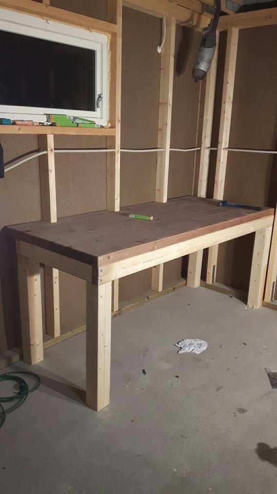

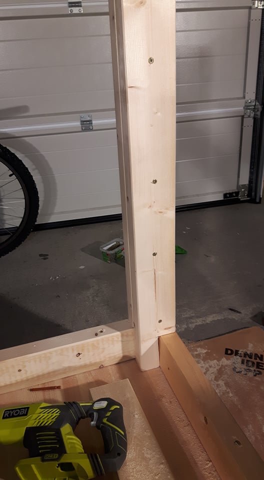

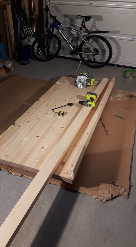

Labelle Skrevet 12. november 2019 Skrevet 12. november 2019 (endret) Blå smått som så inspirert av tråden. Kjøpte hus tidligere iår med garasje. Har ikke vært noe arbeidsbenk i den så har liksom ligget på gulvet å skruet på ting. Tok med et furubord idag fra jobben å satt treben på. Gikk ganske kjapt og det ble sånn passe fint. Kuttet platen noe da jeg ikke har kjempestor garasje å bruker å ha bilen i den. Var gøy å sage. Har aldri brukt bajonettsag og sirkelsag før. Ble i størrelsen 75x200 Endret 12. november 2019 av Labelle
#Kroenkeout Skrevet 12. november 2019 Skrevet 12. november 2019 Du sagde faktisk hull til stenderne i bordplata. Er det ikke et poeng å ha en plate på veggen over bordet for å henge opp verktøy? Ellers meget flott arbeid
Labelle Skrevet 12. november 2019 Skrevet 12. november 2019 Joda, vi får se senere hva som henges opp. Et opplegg blir det nok. Men må se hva som passer best. Platen er vertfall godt låst i stenderne, så den drar ingen steder? Blir ikke å isolere denne garasjen.
Bjerknez Skrevet 12. november 2019 Skrevet 12. november 2019 Dette ble jo riktig så bra ? artig å se at jeg inspirerer andre. Et solid arbeidsbord skal definitivt ikke undervurderes. Har jobbet i flere år på et vaklevorent bord og bordet jeg har laget nå er så stødig at man ikke engang hører det knirker når man setter seg på det. Dønn solid. Jeg er overbevist om at bordet mitt sikkert tåler vekten av en bil. Hyllene jeg har laget er like solide. Boltet fast i murvegg og skrudd sammen med 6x90mm torx treskruer. I tillegg er mye av det limt med Tec7 X-tack. (For å forhindre knirking) alle plankene i bordplata er skrudd sammen samt limt og jeg forboret og brukte 5x80mm treskuer. Det gikk så limet dryppet. Etter dette høvlet jeg samt pusset og satt inn bordplaten med tre strøk gulvmaling (beis) fra Osmo. Denne skal det mye til å fjerne igjen. Måtte stå i to uker før den var herdet, hehe.
