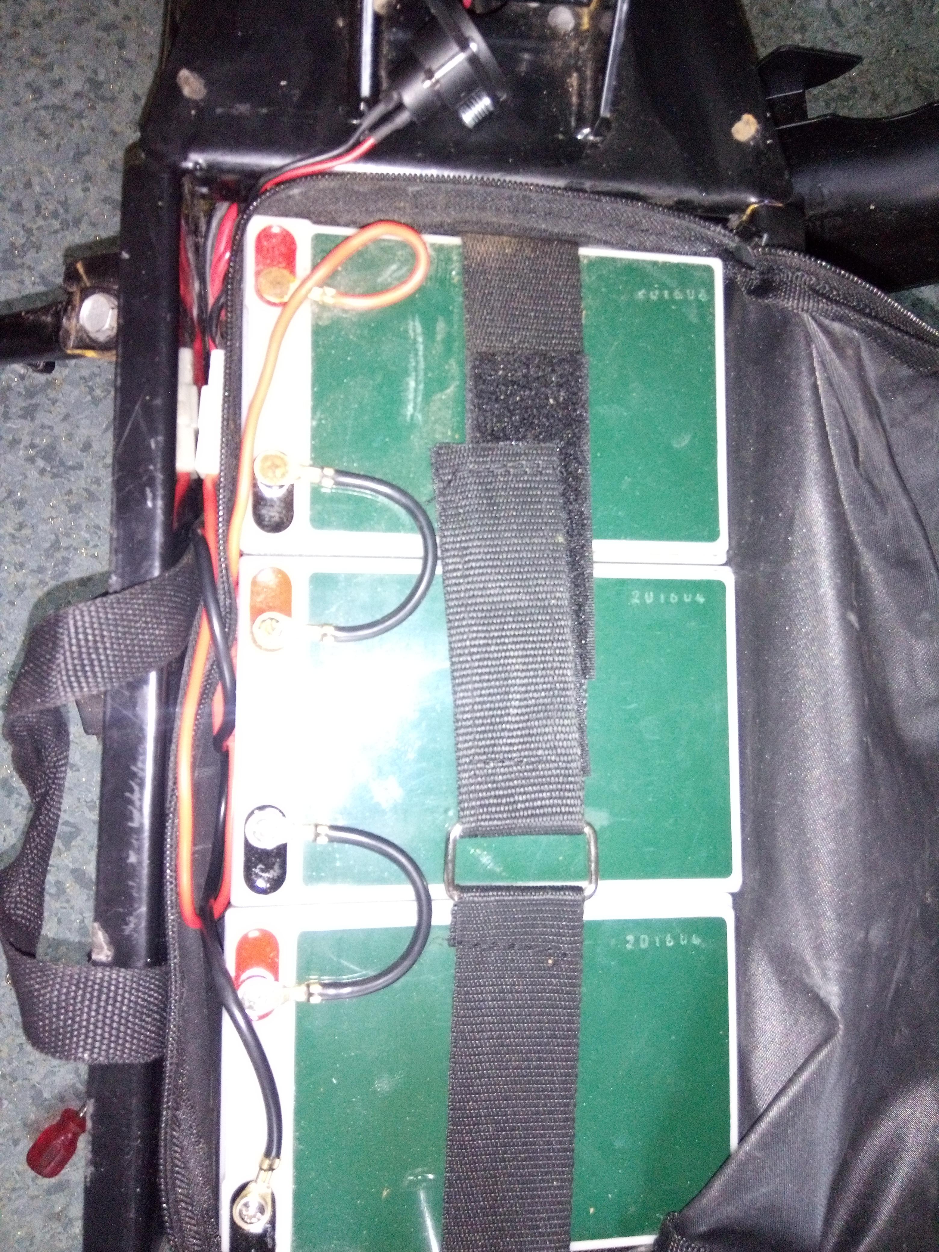

Det der ser ut som vanlige 12V-blybatterier. 3 stk. vil da som sagt gi 36V nominellt. Klarer du å lirke ett av de opp for å se om det står f.eks. Pb, Gel, AGM eller Lead-Acid på de?

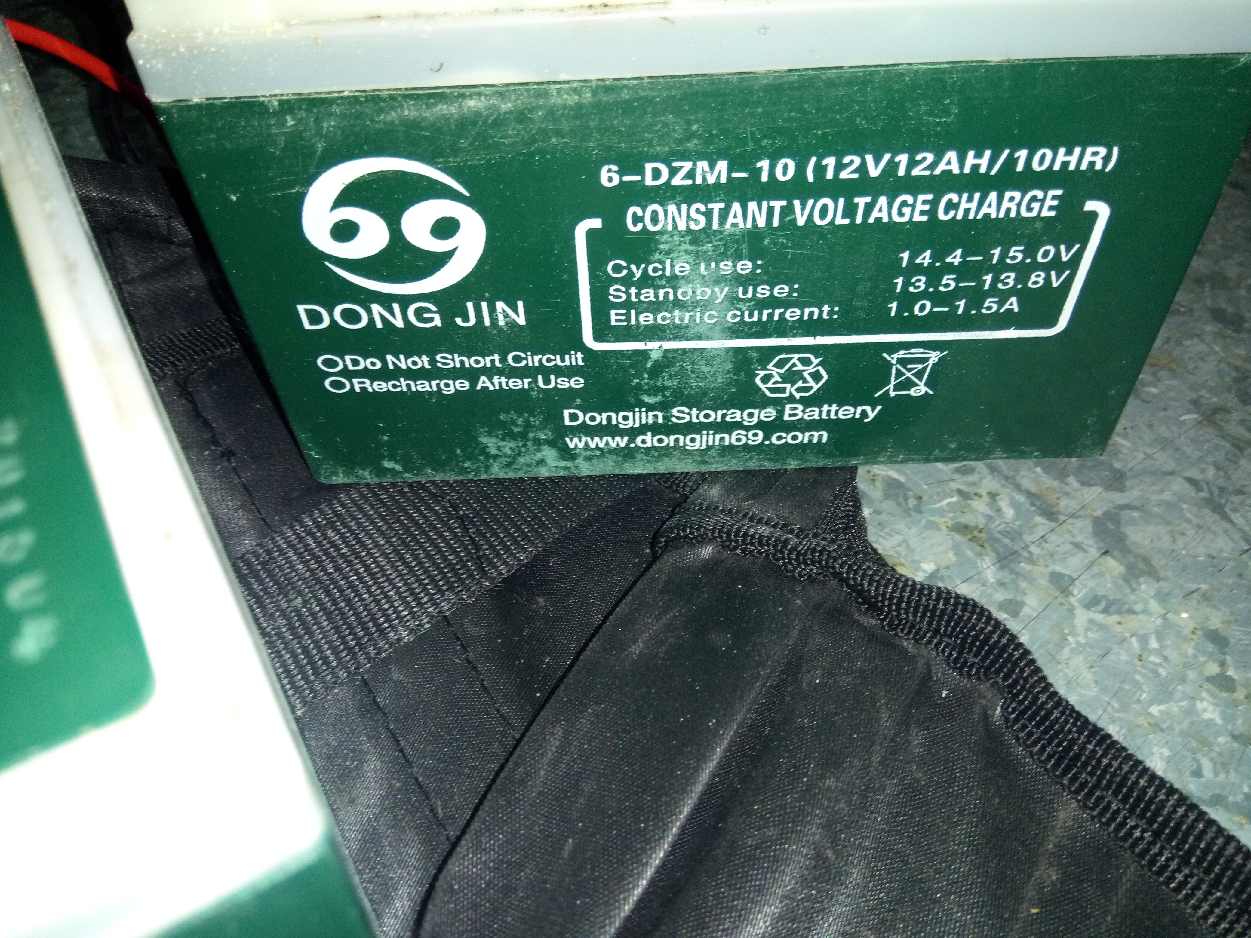

Legger ved bilde av teksten på batteriene.
Lite betryggende navn, dette er formodentlig laveste kvalitet. Det er også noe irr/rust på polene.
Det der ser ut som erketypiske blybatterier. Det finnes LiFePo4-batterier i samme formfaktor men disse er betraktelig lettere og betydelig dyrere. Samt at de er merket mye bedre.
Polene og toppen av batteriene rundt polene bør du holde rene og tørre for å forhindre små krypstrømmer.
Takk for bildet.
Jeg foretok et "motsatt bilde søk" der bildet blir benyttet som søkebegrep, i motsetning til søket med tekst . Resultatet av dette ble mer på et generelt grunnlag, MEN jeg legger merke til benevnelsen "DZM", og som benyttes ofte i konkurrenters benevnelse, -og da som et "SLA" batteri, dvs. et forseglet, ventiler forbedret gele/AGM batteri.
Men jeg tok opp søket igjen, her med tekst+DONG JIN, og fikk treff her:
http://www.sohar.at/bikes-shop/Ersatzteile-Dirt-Bike-Cross-Motorcross-Quad-Pocket-Bike-Mini-49cc-125cc-140cc-250cc/Elektronik--Batterien/batterie-12-volt-12-ah-6-dzm-10-geschraubt.html
Her er salgsstedet sin benevnelse at dette batteri er av GELÉ type, forseglet, ventilert. Etter alt å døme, et bedre batteri enn et generelt standard bly-batteri. Dersom batteriet KUN er av GELE type og ikke AGM, vær klar over at det kreves noe spesielt for denne type batteriet under bruk, lading og lagring, nemlig at batteriet er plassert i vannrett plan,  dvs at batteripolene er liggende eller "vannrett". Grunnen til dette er at for GELE batteri er massen i batteriet er flyttbar/bevegelig.
