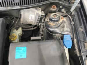

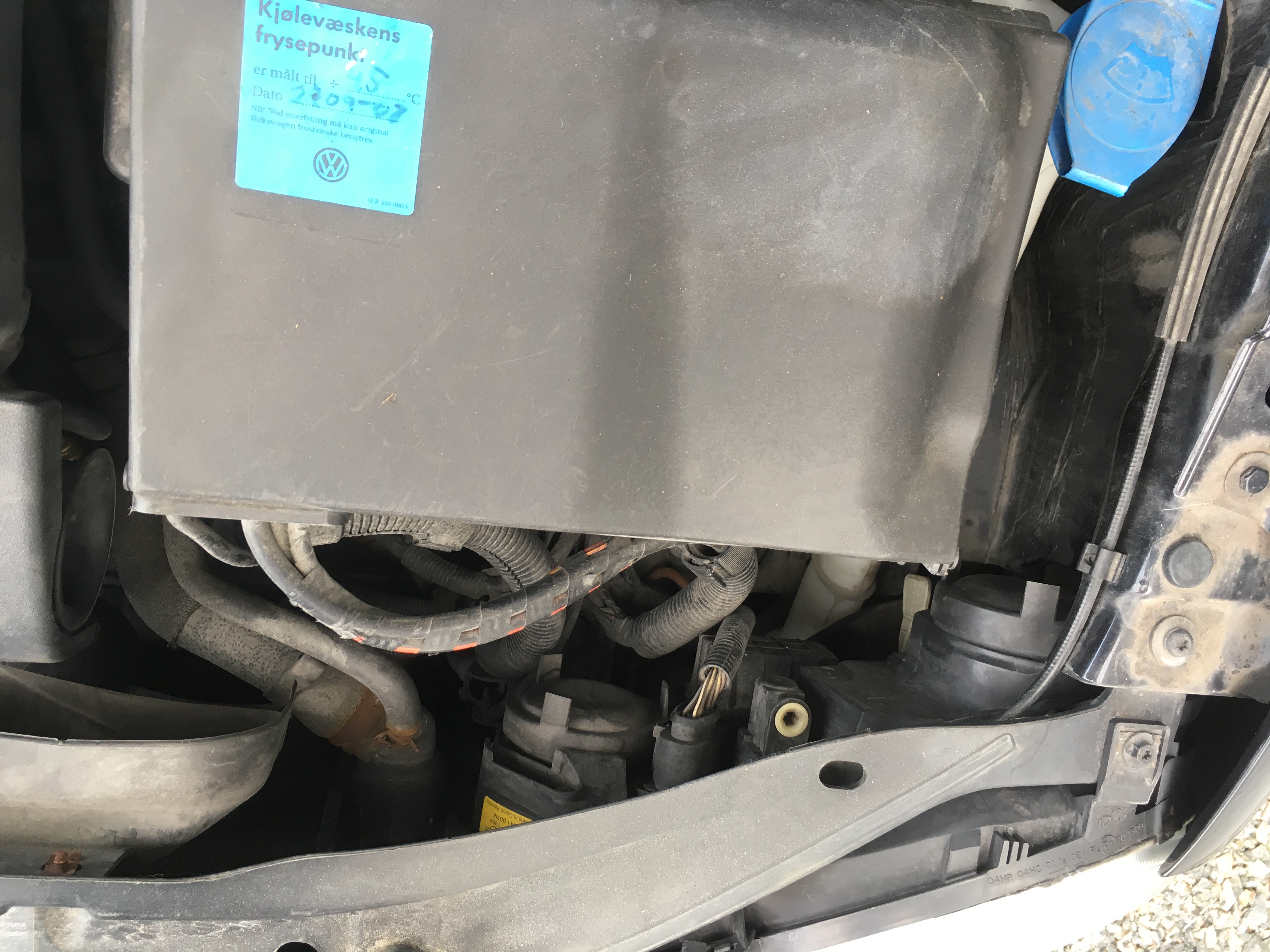

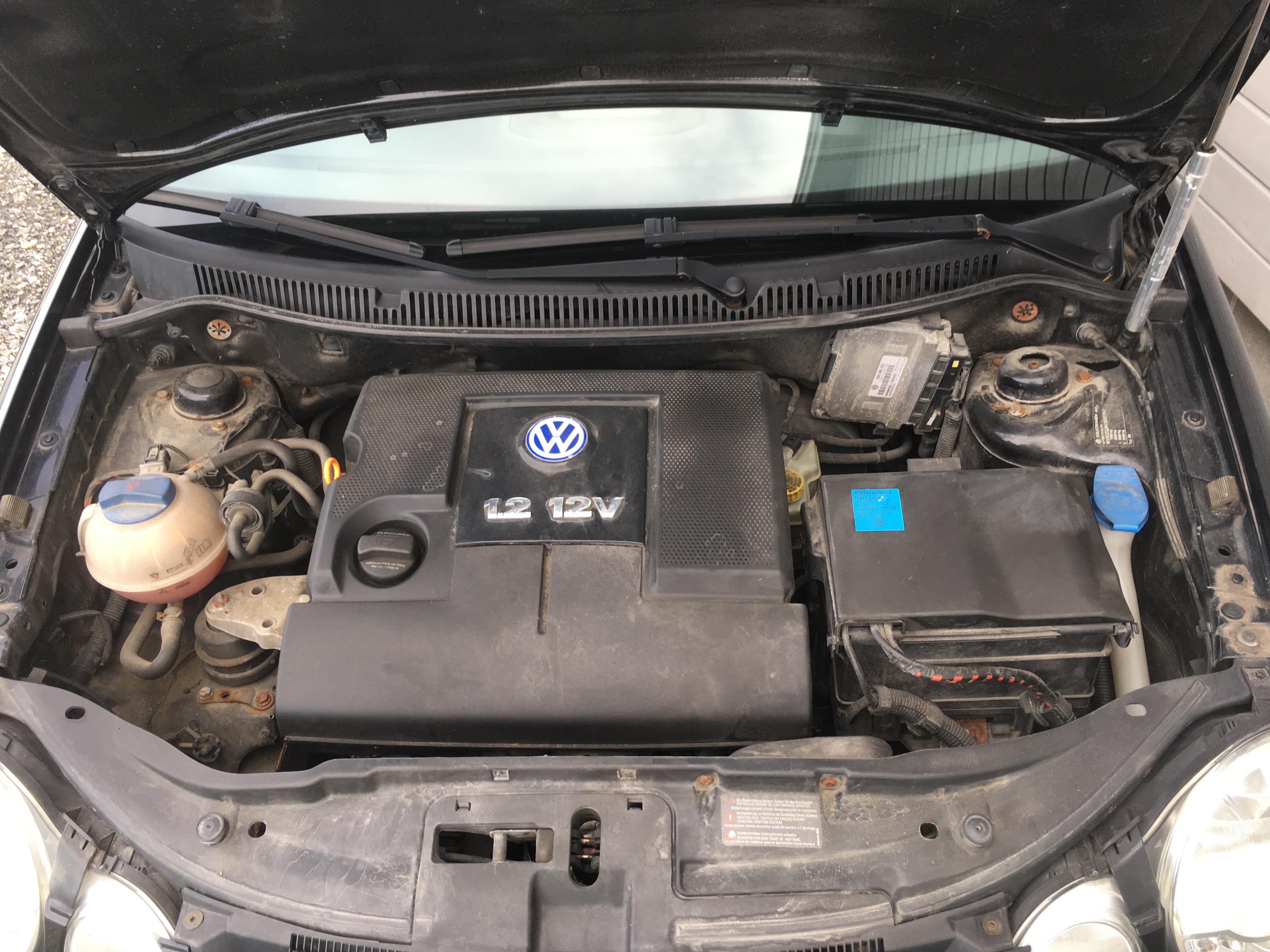

Se i instruksjonsboka. Vanlige plasser er en boks under panseret, i "fotbrønnen" på førersiden, et sted rundt eller under rattet. Ofte på venstre side og/eller bak hanskerommet på passasjersiden.

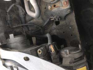

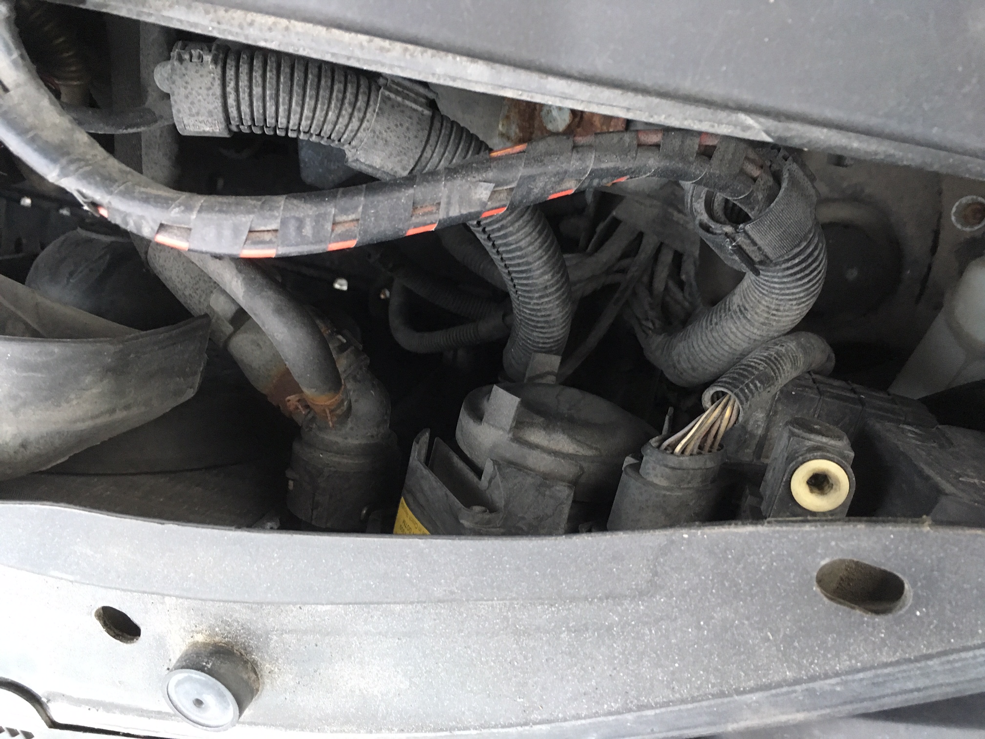

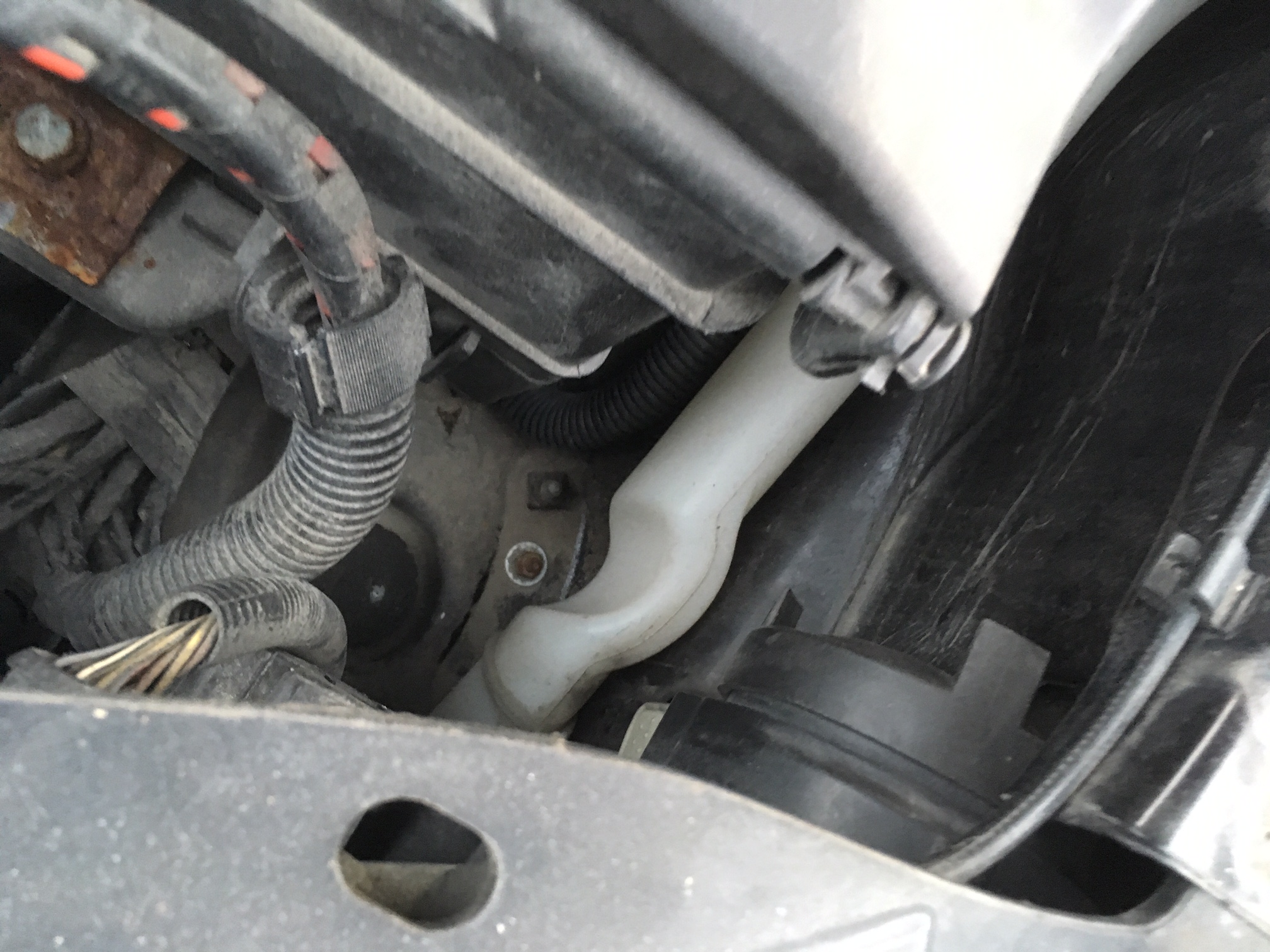

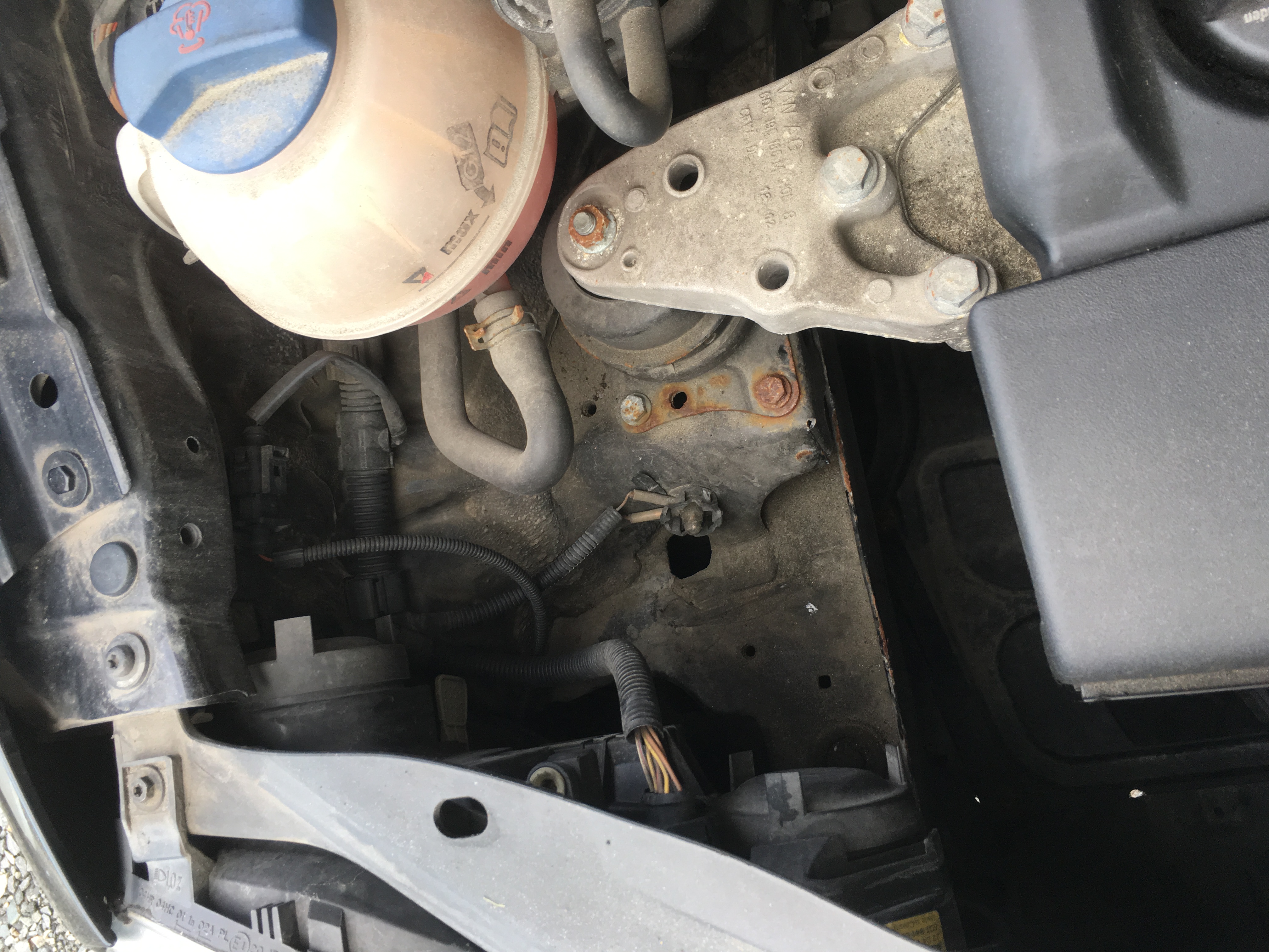

Ser ut til at bilen (Polo?) er noen år gammel(?) Kan være hornet i seg selv; type irret og modent for utskifting, kontakt inn på hornet som har løsnet eller irret. Eller ledningsnettet.

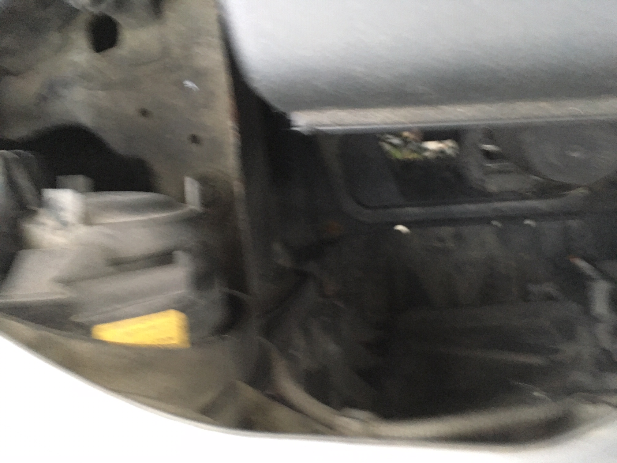

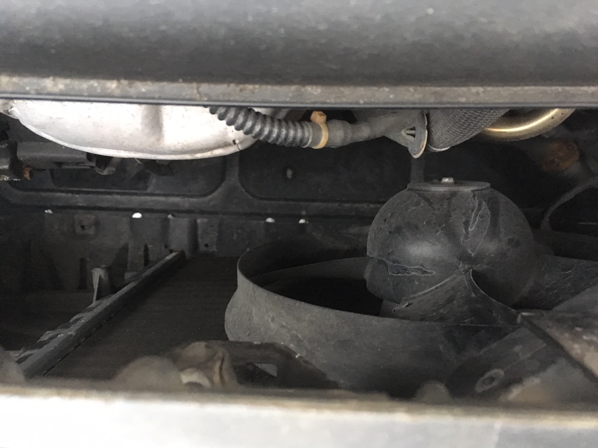

Hornet - eller muligens to horn med hhv. høy og lav tone - sitter mest sannsynlig bak støtfanger, i underkant, evt. ved/foran radiator.
det stemmer  :)
2002. takk for tips, sjekker de ut.
