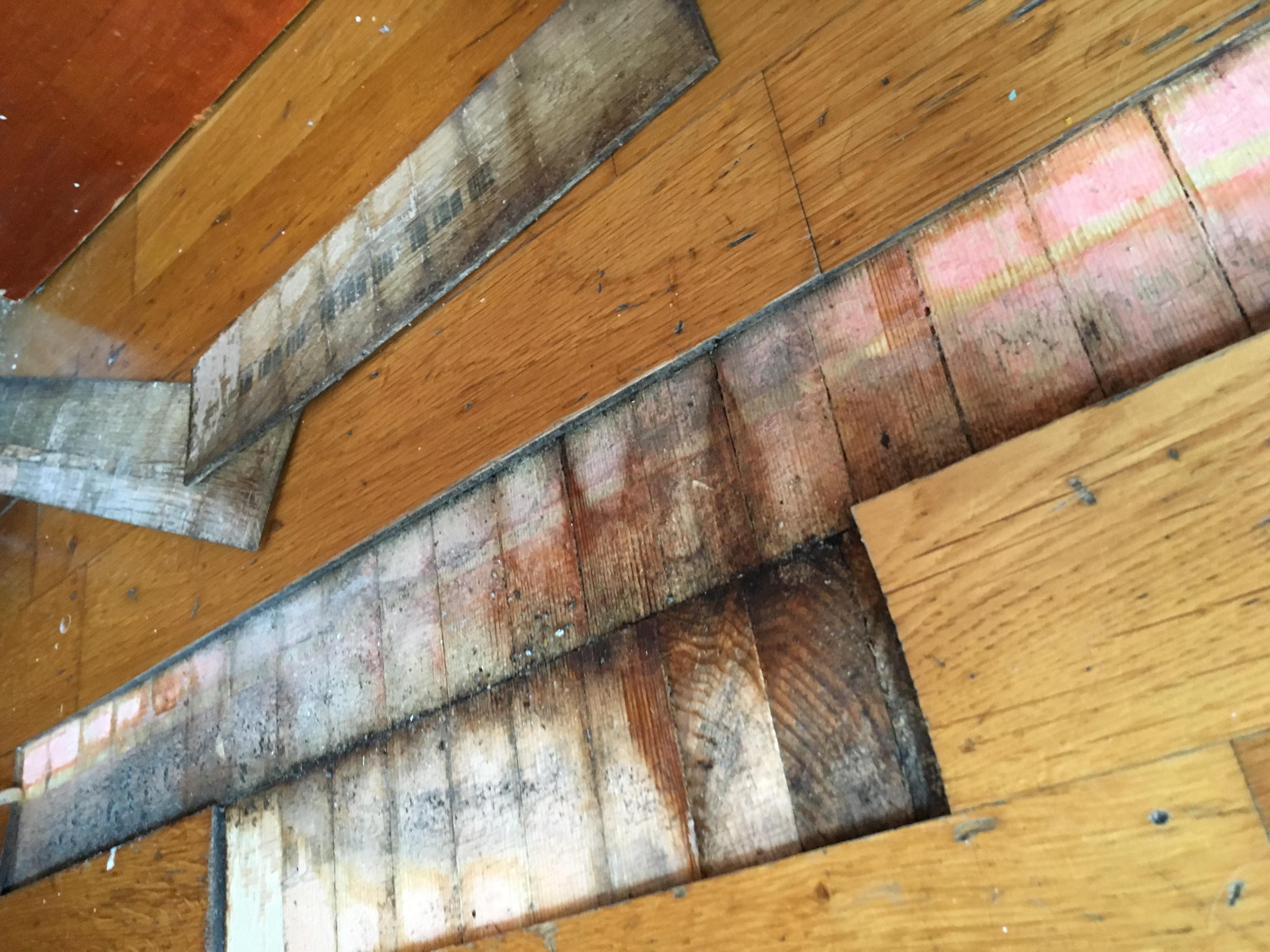

Serene Skrevet 27. august 2019 Skrevet 27. august 2019 En gammel vannskade har gjort at bordene har reist seg og løsner. Og nå skal jeg legge nytt, og hadde håpet å kunne legge over det gamle framfor å fjerne. Hvis jeg skjærer til parkettunderlag der det har løsnet/ blitt skadet, som erstatning av biten som mangler, før underlag legges over som normalt, er det innafor? Eller bør jeg reparere det gamle gulvet skikkelig før jeg legger nytt?
newman221 Skrevet 27. august 2019 Skrevet 27. august 2019 Bør jo fjerne gammelt så du slipper å få problemer med strømkabler, terskler, dørstokker, lister og alt annet rart... Ikke sååå vanskelig å fjerne ting. I tillegg får man lagt skikkelig underlag under den nye parketten.
aklla Skrevet 27. august 2019 Skrevet 27. august 2019 Usikker på om man må, men her hadde jeg uten tvil fjernet alt og tatt meg tid til å skru fast undergulvet for å slippe fremtidig knirking, om det ikke knirker nå. Knirker det nå er det jo nå du har mulighet til å bli kvitt det Da kan du også se status på undergulvet, mulig noe bør utbedres. 1
Zeph Skrevet 27. august 2019 Skrevet 27. august 2019 Det er mest arbeid, men eg ville óg fjerna alt gamalt golv, sjekke tilstand under og så legge laminat. Å fjerne parkett går ganske fort.
Serene Skrevet 27. august 2019 Forfatter Skrevet 27. august 2019 Hm ok. Det gamle gulvet går under kjøkkeninnredningen, så da ble det litt mer jobb enn jeg så for meg. Takk for råd!
aklla Skrevet 27. august 2019 Skrevet 27. august 2019 Du kan fjerne til før bena til kjøkkeninnredningen, og la kjøkkeninnredningen stå på det gamle gulvet. Så legge nytt gulv til rett under sokkel-listne slik at endene blir skjult. Laminat er uansett ett flytende gulv så du skal egentlig ikke la kjøkkenet stå på det..
Serene Skrevet 28. august 2019 Forfatter Skrevet 28. august 2019 Ok supert, da skal jeg gjøre det slik ? Takk for råd!
Simen1 Skrevet 28. august 2019 Skrevet 28. august 2019 Å skjule gamle vannskader med potensielt råte/muggsporer inne i gulvkonstruksjonen er jo heller ikke noe sjakktrekk..
Ursidae Skrevet 28. august 2019 Skrevet 28. august 2019 best å fjerne det treverket som er skadet... så er det null sjanse for at det ødelagte gulvet knirker, gir etter eller du får en hump der.
