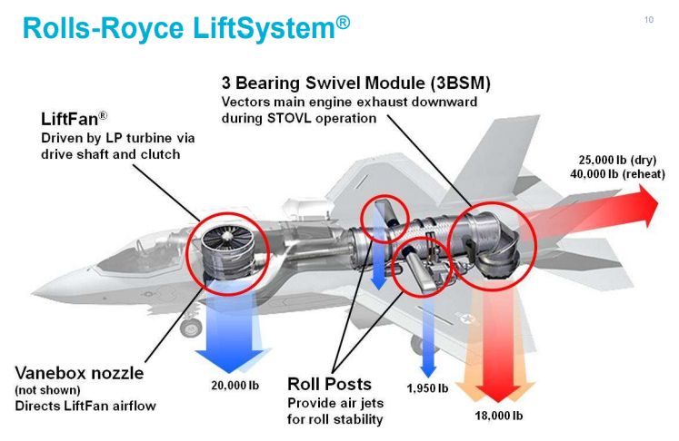

bbolsoy Skrevet 31. mai 2019 Skrevet 31. mai 2019 Ifølge Jane's produserer turbinen 64000HK: The HPT rotates at speeds exceeding 15,000 rpm, generating 47,725 kW (64,000 shp) from gas at just over 1,649°C (3,000°F), cooled by air supplied at 538°C (1,000°F) from the HPC. På F-35B-varianten, som lander vertikalt, tar man ut 29000HK på akslingen som driver viften foran. Dette omdannes via en clutch og girboks til 20000 pund skyvekraft:

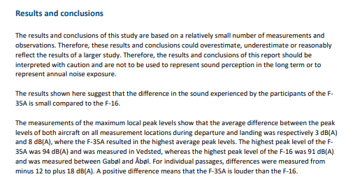

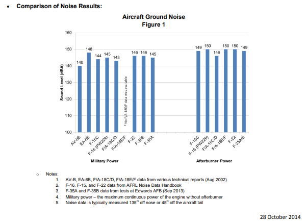

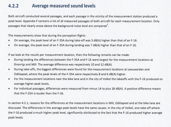

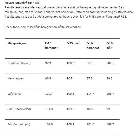

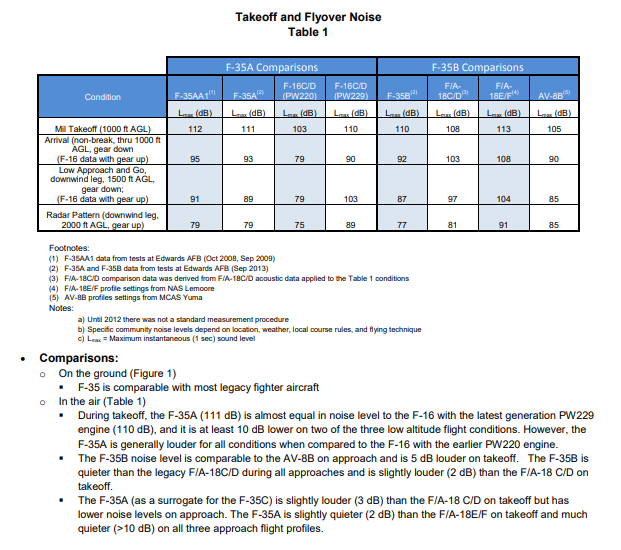

bbolsoy Skrevet 5. februar 2020 Skrevet 5. februar 2020 (endret) Et komplisert tema, men et viktig element er diameteren på utblåset (nozzle area). F-35 har dobbelt så kraftig motor, men diameteren er kun 30 prosent større. Det gir langt høyere utgangshastighet på luftstrømmen, noe som resulterer i kraftigere lyd. I en virkelig verden er det mange faktorer som spiller inn, som flyprofil, trasévalg, eksponeringstid og motorpådrag. F.eks. klatrer F-35 hurtigere og vil stort sett ta av uten etterbrenner (F-16 bruker stort sett etterbrenner), og på den måten ha et mindre lydavtrykk i en slik setting. Lyden er imidlertid dypere enn F-16, som har en skarpere 'diskant', og oppleves dermed annerledes. Personlig, basert på flyshow og overflyvninger, opplever jeg lyden som kraftigere, men på sett og vis mindre sjenerende pga. dette. Når det gjelder målinger, så finnes det ulike rapporter som er basert på ulike premisser. Kortversjonen er at F-35 støyer rundt 3-15 dB mer, men med store innbyrdes variasjoner alt etter forholdene. I 2014 ble det gjort målinger på Edwards flybasen (bilder under) som konkluderte med at forskjellen vis-a-vis F-16 var fra 3-4 til 15 dB. En økning på 10 dB oppfattes som dobblet så støyende. En kan også se her at en F-16 med kraftigste motor (PW229) bråker mer enn en F-16 med svakere motor (PW220), som de norske er utrustet med, og i noen tilfeller også mer enn F-35. I 2016 gjorde nederlenderne målinger som viste en forskjell på 3 dB i snitt ved take-off og 7 dB ved landing:http://www.fmi.dk/nyt-kampfly/stoj/Udenlandske kilder/Holland_NLR - Sound perception - F-35 compared to F-16AB.pdf Det ble også gjort en uformell "real world" måling for en del år siden som lå opp til 16 dB høyere. https://www.valp.org/govt/media/webb-pp-pres.ppt Det er utført flere målinger ved Ørland:https://www.forsvarsbygg.no/no/nyheter/nyhetsarkiv-kampflybase/forste-stoymalinger-fra-f-35/https://www.forsvarsbygg.no/no/nyheter/nyhetsarkiv-kampflybase/stoymalinger-og-flygetraseer-pa-orland/ Danskene har gjort sine målinger ved hjelp av norske F-35:http://www.fmi.dk/nyt-kampfly/stoj/Documents/Rapport_F-35-demonstrationsflyvning-22-maj-2019_UK-version.pdf http://www.jsf.mil/news/docs/20141031_f-35_noise_executive_summary.pdf Endret 5. februar 2020 av bbolsoy 1
