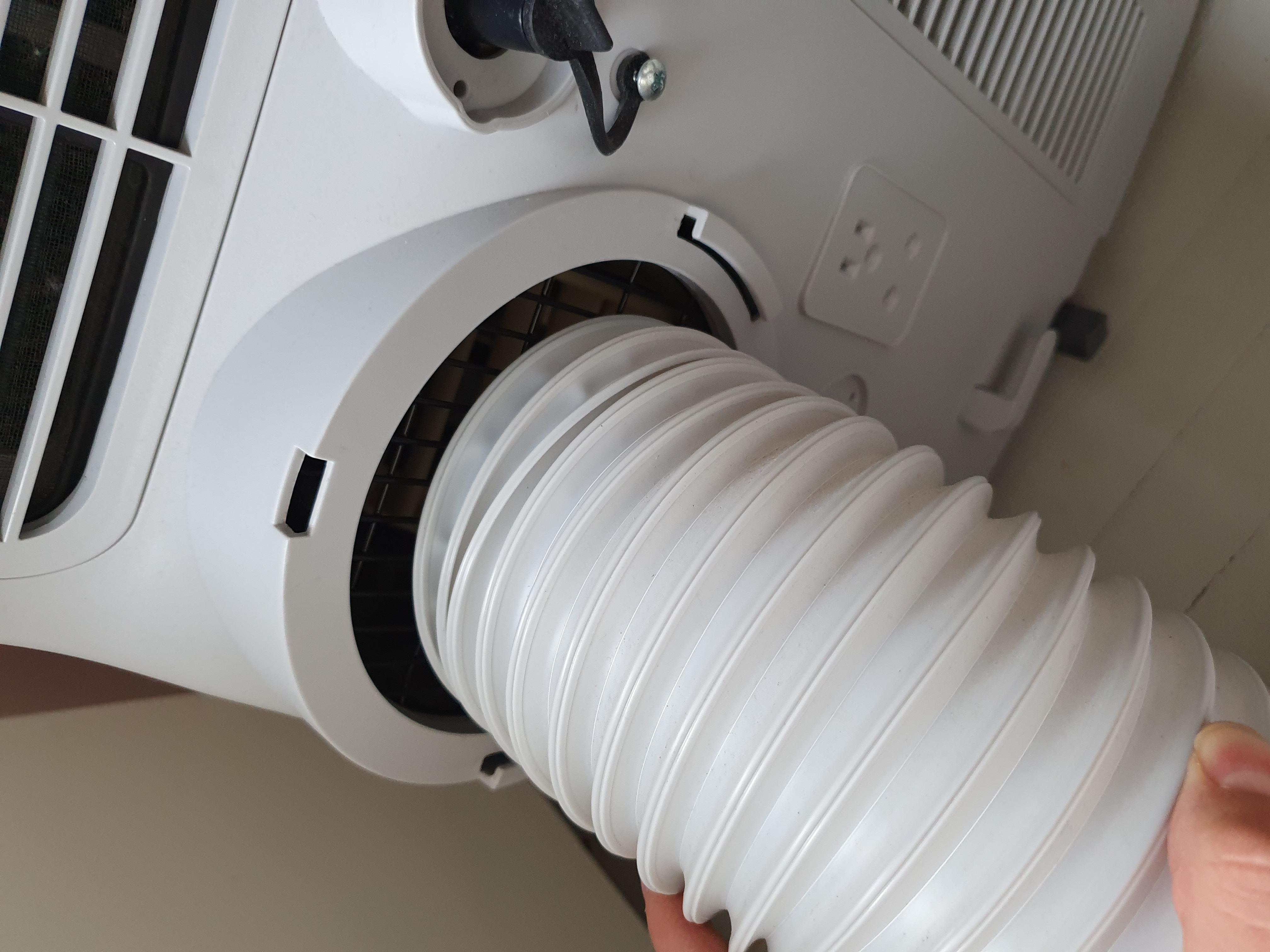

Jeg har istet luftrøret og skjøten for å feste røret i maskinen.
Jeg har snakket med kundeservice hos Jula og de kan ikke skaffe noen av delene selv om maskinen enda er i salg hos de.  Ikke behjelpelig med å finne løsning eller heve kjøpet.
Har jeg rettpå å heve kjøpet her?
Jeg vet det er min feil røret er borte men forventer jo at man kan få det fikset på en eller annen måte

Du trenger garantert ikke original del fra produsent heller, slike skjøter og lengre luftrør er ganske standardisert og lett å få tak i både innlands og utenlands (selv innenfor tollgrensa til og med).
Og som allerede nevnt, det er ingen som har krav på seg til å selge deler av et produkt selv om du trenger det som reservedeler.
Tiden du brukte på å lage denne tråden kunne vært brukt på å finne de aktuelle delene du trenger på eBay, og så hadde problemet vært løst når delene ankom om kort tid.
Det der ser ikke ut til å trenge adapter en gang, bare kjøp et rør med samme diameter og så skal det vel vries inn i de armene du ser avbildet.

Dette røret hsr jeg lånt men kan få den vegg mount som passer i sporet ish. Er det trygt å bruke gaffateip til å lukke helt igjen?
Gaffa, lim, whatever works...
Da måler du opp lengde og bredde du trenger å forminske ned til (mest sannsynlig) 15cm Ø.
Ja, gaffateip funker fint, det er er bare varm luft (ikke under trykk en gang) som må ledes ut av boligen for at AC'en skal ha noen effekt på innetemperaturen. Alternativt kjøper du en rull med termoteip (tåler varmen selv om tapen er rett på varmekabler) som vil vare lenger og ikke byttes like ofte som gaffateip potensielt må fordi limet ikke liker varmen.
