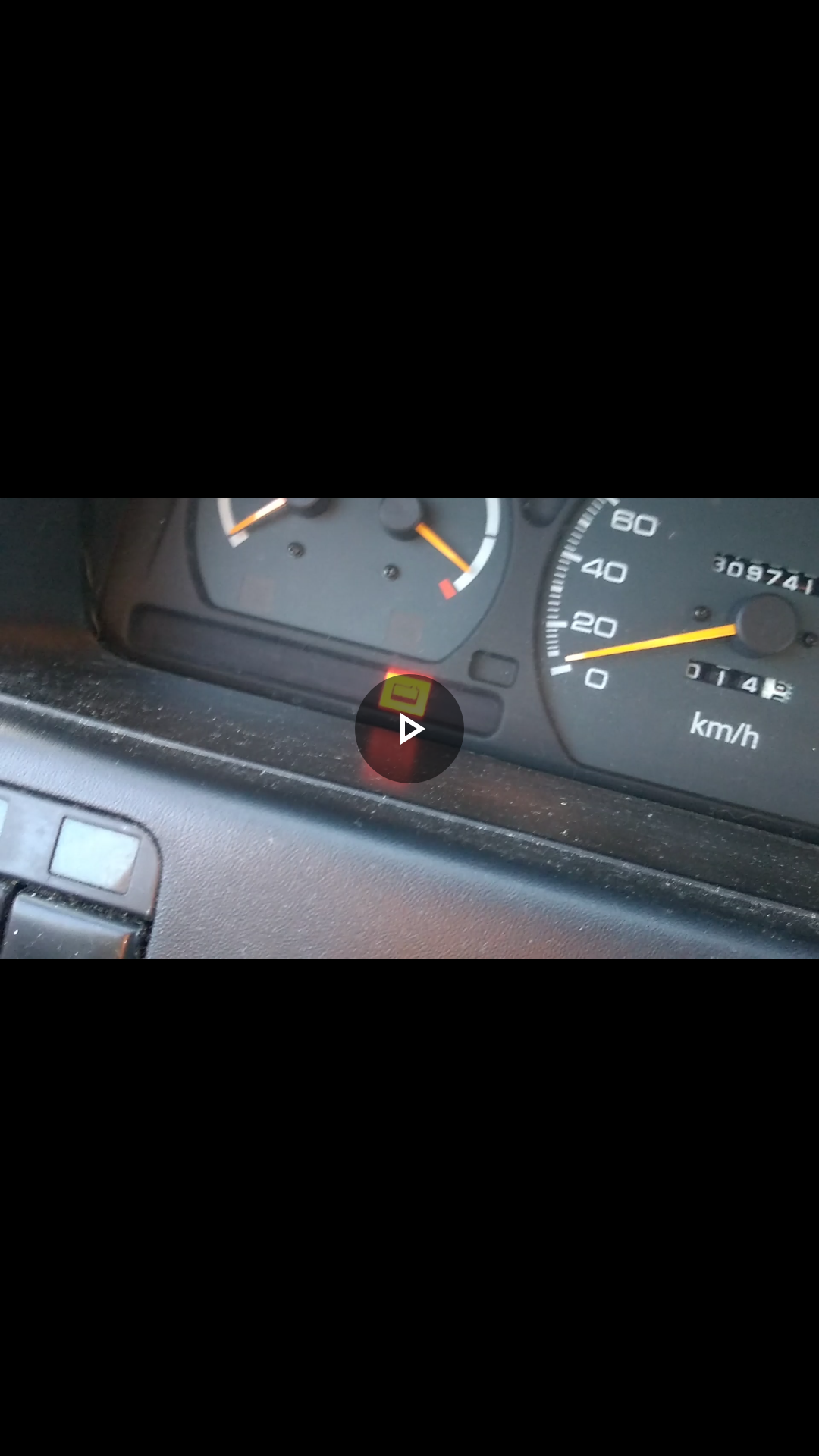

bipponen Skrevet 24. april 2019 Skrevet 24. april 2019 Kjører en Mitsubishi Space Wagon (97 modell). Når jeg svinger så lyser/blinker lampen (se bilde). Veskenivået i ekspansjonstanken ser riktig ut og motoren blir, så langt, aldri for varm. Noen ideer? Skal på langtur til helga (med passasjerer), så er dumt hvis noe går galt på turen..
Gavekort Skrevet 24. april 2019 Skrevet 24. april 2019 Du må passe på at du peiler kjølevæsken på kald motor. Det kan også være noe så simpelt som en løs plugg som dingler i svingene.
bipponen Skrevet 24. april 2019 Forfatter Skrevet 24. april 2019 Peilet på kald motor og pluggene ser ut til å være riktig.. andre idéer eller tips?
Maxopp Skrevet 24. april 2019 Skrevet 24. april 2019 Om lampen lyser og nivået er riktig er første feilkilde sensor. Har bilen OBD få lest ut feilkoder.
bipponen Skrevet 24. april 2019 Forfatter Skrevet 24. april 2019 Nei, er ikke for spylervæske. Hadde det bare vært det!
