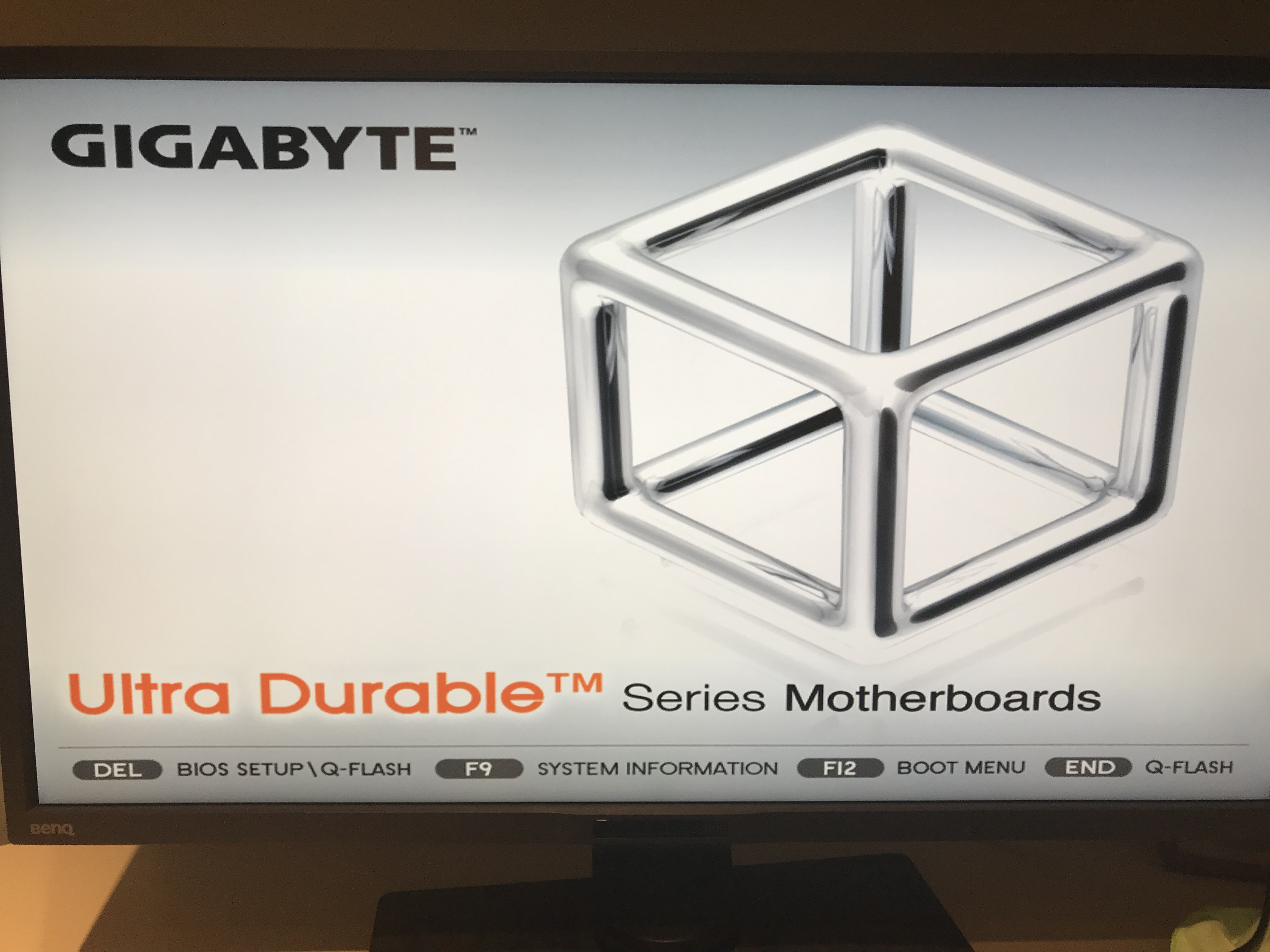

Hei igjen,
Da er skjermkortet mottatt og satt inn, men har støtt på et problem. Satte i en HDMI kabel og startet maskinen, og da stopper det opp ved dette bildet, og kommer ikke videre... Forslag?
Ser det er Gigabyte software, er dette merket til skjermkortet eller hovedkortet?
Hvilket skjermkort har du, er det dette: MSI GeForce GT 1030 2GB LP OC
Hvilket hovedkort eller hvilken maskin merke og modell har du?
Jeg ville prøvd å komme forbi bildet med å prøve knappene F9, F12, DEL knappen. Altså uten å prøve å oppgradere bios. Men kan godt gå inn i bios setup om mulig.
