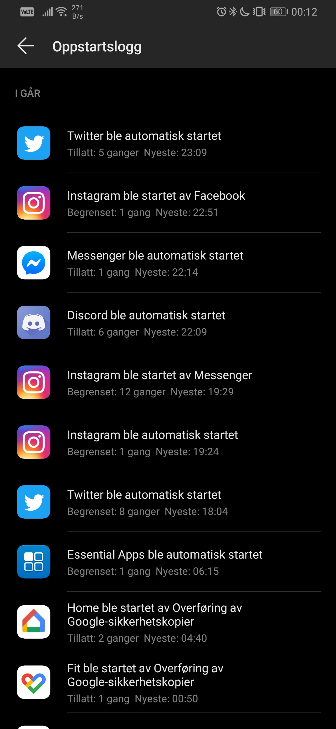

minim Skrevet 12. august 2019 Skrevet 12. august 2019 (endret) En annen sak. I app tillatelser så kan en se oppstartsloggen for apper. Her startes stadig Instagram av Facebook, men jeg har sett Instagram til manuell behandling og skrudd av bakgrunnskjøring, auto oppstart og sekundær oppstart. Hvorfor kan en annen app fortsatt starte Instagram med disse instillingene? Ikke at det betyr så mye, men når innstillingene er gjort tilgjengelig så bør det virke også. (nei jeg vil ikke ha notifications fra insta før noen påpeker det) Endret 12. august 2019 av minim
Gjest Slettet+234981 Skrevet 12. august 2019 Skrevet 12. august 2019 Instagram blir startet men begrenset hver gang. Tror det er sånn det fungerer. Ville stått tillatt om den fikk lov å starte.
minim Skrevet 12. august 2019 Skrevet 12. august 2019 Jeg fant dette om assistant. Er dette noe Google fjerner muligheten til kanskje? Så mye for frihet i tilfelle https://9to5google.com/2018/10/26/google-killing-android-voice-unlock/ Instagram blir startet men begrenset hver gang. Tror det er sånn det fungerer. Ville stått tillatt om den fikk lov å starte. Ahh så den logger bare at apper forsøker å starte den. Jeg finner ingen steder å se når den kjørte så det kan sikkert stemme. Da er det tydelig at det har en misjon å gå inn å stenge av slik tilgang på apper en ikke vil ha kjørende I tide og utide ihvertfall siden andre programmer forsøker å starte dem.

Gjest Slettet+234981 Skrevet 13. august 2019 Skrevet 13. august 2019 (endret) Ahh så den logger bare at apper forsøker å starte den. Jeg finner ingen steder å se når den kjørte så det kan sikkert stemme. Da er det tydelig at det har en misjon å gå inn å stenge av slik tilgang på apper en ikke vil ha kjørende I tide og utide ihvertfall siden andre programmer forsøker å starte dem. Ja er nok sånn det fungerer. Akkurat denne funksjonen savner jeg på Samsungen min. Endret 13. august 2019 av Slettet+234981
