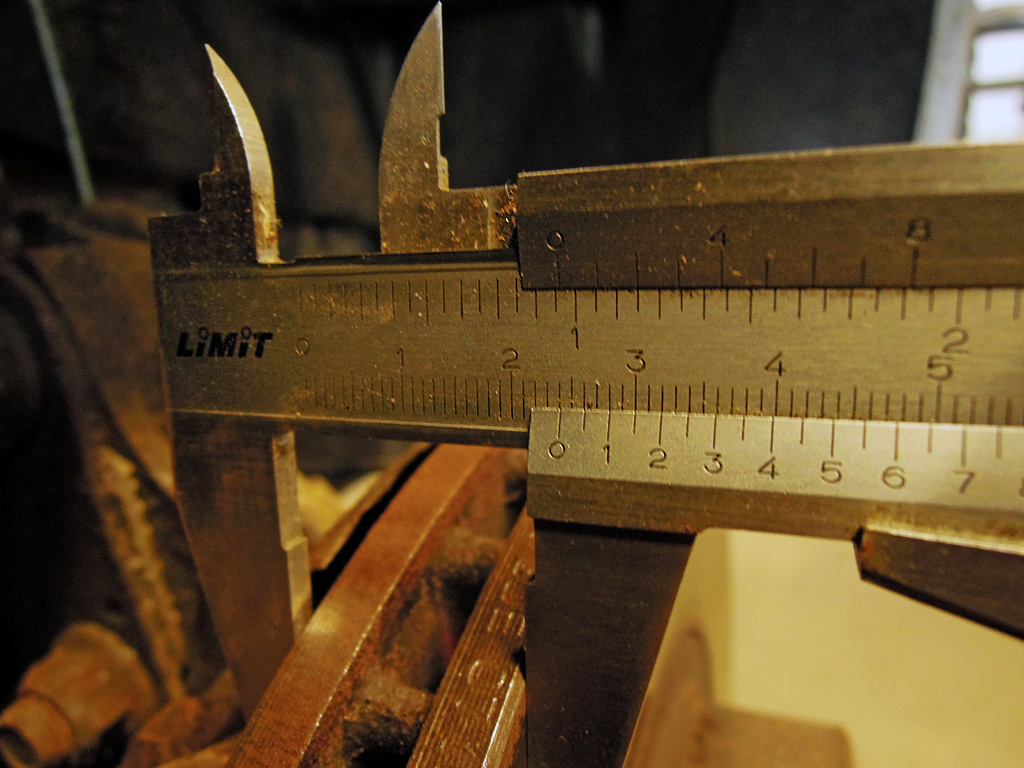

flageborg Skrevet 20. februar 2019 Skrevet 20. februar 2019 (endret) Min bil var på EU-kontroll 11. februar 2019 og fikk samme anmerkning. I dag, 19. februar 2019, var bilen på inspeksjon hos Statens Vegvesen. Konklusjon: Godkjent - ikke nødvendig å skifte bremseskiver Bremseskiver var nye pr. 9. januar 2019 Dette er den korte versjonen inntil all dokumentasjon foreligger fra Statens Vegvesen som skriver rapport om min bil til verkstedet som utførte EU-kontrollen. Forslag til TS: Kontakt et annet verksted for 2. opinion Her er et bilde av min bremseskive som leveres ny med 24mm tykkelse. Minimum tykkelse er 22mm. Bremseskivens identifikasjon er også preget på kanten og godt synlig.....slik den bare er når bremseskivene er nye. I de fleste tilfeller er rust på nye skiver synlig etter kun få dager.......og helt normalt Endret 20. februar 2019 av flageborg
sedsberg Skrevet 20. februar 2019 Skrevet 20. februar 2019 (endret) Du kan ikke måle tykkelse med vanlig skyvelære. Du må ha noe som griper rundt kanten. Endret 20. februar 2019 av sedsberg 1

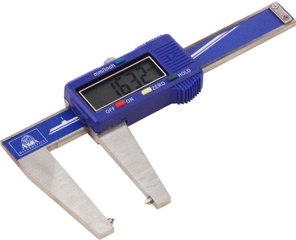

flageborg Skrevet 20. februar 2019 Skrevet 20. februar 2019 Du kan ikke måle tykkelse med vanlig skyvelære. Du må ha noe som griper rundt kanten. ALB40029 ..jpg Når begynte man å produsere nye bremseskiver MED kant?
sedsberg Skrevet 20. februar 2019 Skrevet 20. februar 2019 Når begynte man å produsere nye bremseskiver MED kant? Hvorfor skal man måle nye skiver?
flageborg Skrevet 20. februar 2019 Skrevet 20. februar 2019 Hvorfor skal man måle nye skiver? Hvorfor leser du ikke hele tråden istedenfor å spørre så dumt ?

sedsberg Skrevet 20. februar 2019 Skrevet 20. februar 2019 Hvorfor leser du ikke hele tråden istedenfor å spørre så dumt ? Jeg leste en som posta bilde av skivene sine for å vise at de ikke var slitt. Bildene viste ingenting da han målte de på kanten. Skulle han ha vist at skivene ikke var slitt måtte han målt på slitebanen, eller i det minste tatt et bedre bilde så man kunne sett at skyvelæret ligger inntil hele skiva. 1

flageborg Skrevet 20. februar 2019 Skrevet 20. februar 2019 Jeg leste en som posta bilde av skivene sine for å vise at de ikke var slitt. Bildene viste ingenting da han målte de på kanten. Skulle han ha vist at skivene ikke var slitt måtte han målt på slitebanen, eller i det minste tatt et bedre bilde så man kunne sett at skyvelæret ligger inntil hele skiva. Hvis du har litt peiling så vet du at: 1. Tråden handler om nye skiver 2. Nye skiver har ikke kant 3. Nye skiver kan måles med skyvelær når det ikke er kant 4. Skyvelær har et "gap" innerst slik at "kanten" ikke påvirker målingen 5. Visuelt bør du være i stand til å kompensere for parallaksefeil på bildet Ellers er dine betraktninger greie nok, men ikke i denne tråden
sedsberg Skrevet 20. februar 2019 Skrevet 20. februar 2019 (endret) Det er ikke snakk om parallaksfeil. Skyvelæret dekker hele jævla slitebanen. Bortsett fra en liten bit i bakkant, men der er alt ute av fokus. Og gapet du snakker om er jo langt utenfor hele skiva. Uansett, hvor mye rust som kommer på skivene er jo avhengig av bl.a. hva slags står de er laget av. Støpejernsskiver vil selvsagt ruste fortere enn rustfritt stål f.eks. Endret 20. februar 2019 av sedsberg 1
