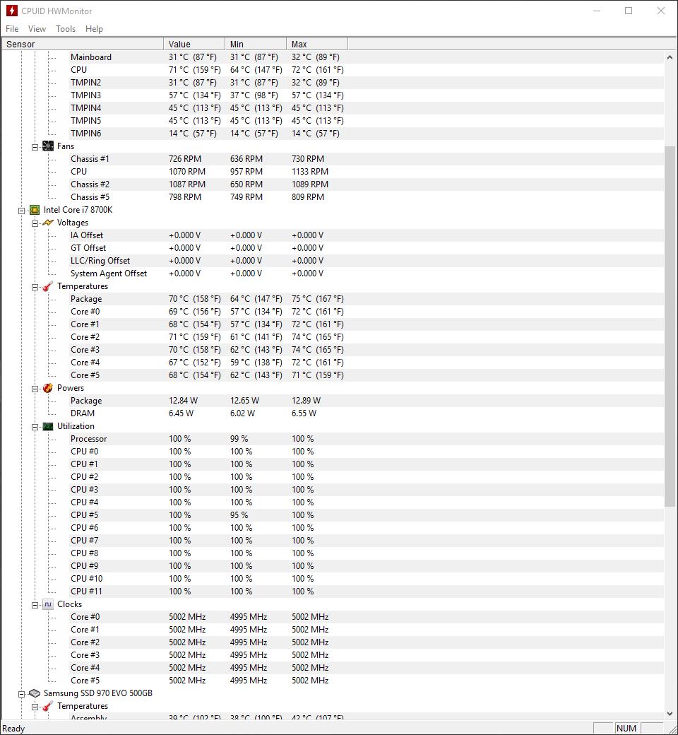

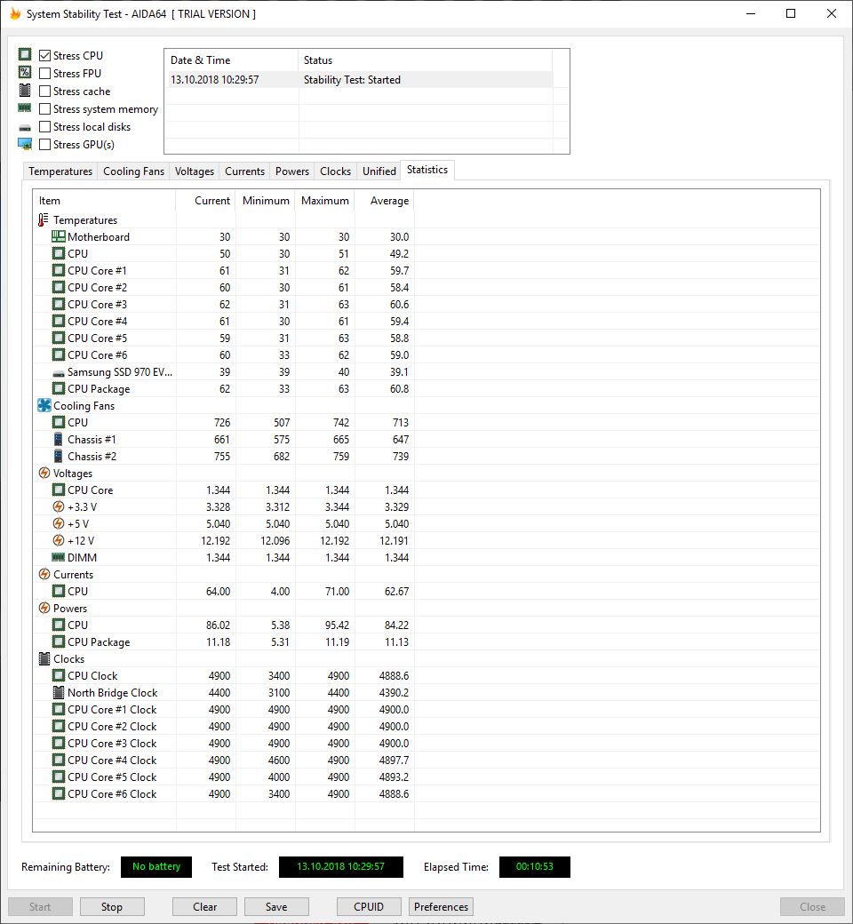

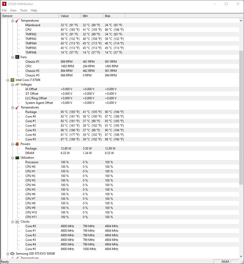

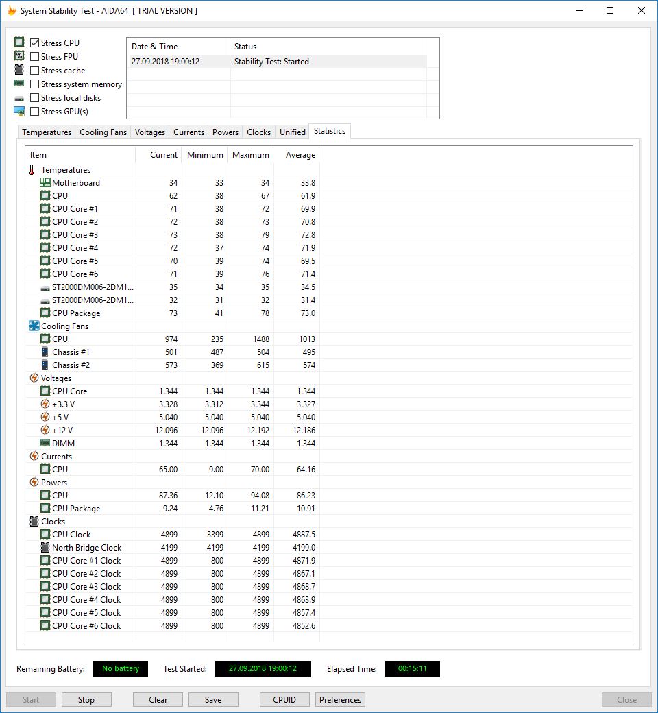

Jeg har NH-D15S og 8700K.
Alle kjerner på 4.9GHz gav en temperatur på 90 grader som maks etter 10 minutter med Prime95.
Så deliddet jeg CPU og klokket opp til 5GHz og da gikk maks temperaturen ned til 75 grader.
Så vil si at en D15 kjøler greier jobben fint, men vil du ha lavere temperaturer så er det delidding som er det viktigste.
Se også Aida64 stress test. Der var det 78 grader som var maks etter 15 minutt stress test. (4.9GHz)
Hvor høy temperaturen blir under spilling skal ikke jeg svare på da jeg ikke spiller.
