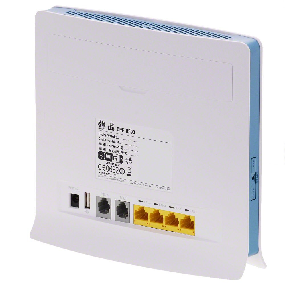

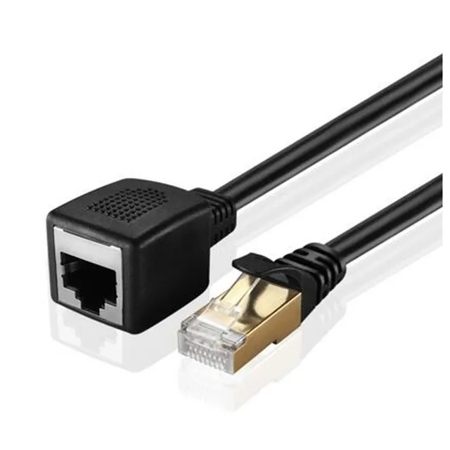

G Skrevet 8. februar 2019 Skrevet 8. februar 2019 (endret) Im jeg ikke misforstår så er alt mitt jordet via jordet seriekontakt med skjøteledning. Du må se på det svakeste leddet. F.eks. router. Om den har plastikk RJ-45 kontakter så hjelper det jo ingenting om strømpaddene dine og veggkontakter for 230 Volt er jordet. Det er Huawei B593 Den er jo koblet til jord kontakt og ingen kabel i vegg? Nå er det like før jeg kjøper strømrenser også. Blir stresset av mindre. Enkelt svar, ujordet router, svakeste ledd, glem skjermet ethernet-kabel eller velg å bytte ut router alternativt. Behøver ikke å se på ledning en gang som går til strømpadde i fra denne router. Glaner enkelt og greit inn i de gule plastikkfylte kontaktene (RJ-45). Skjermet hann RJ-45 (og hunn): En annen ting å påse er at 230 Volt-kontakten faktisk har jordingsleder på tilkoblingen som f.eks. denne boksen kommer med, da øker sjansene for at også RJ-45 portene kan ha jording (du må selvsagt også sjekke det): Denne boksen kommer med separat jordingspunkt, som du også kan lese for chassis, utover det at det finnes jord på 230 Voltskontakten. Hør med en elektriker eventuellt og fortell at du vil ha datanettverket ditt jordet fra ende til annen. Endret 26. februar 2019 av Countryman Flettet innlegg
