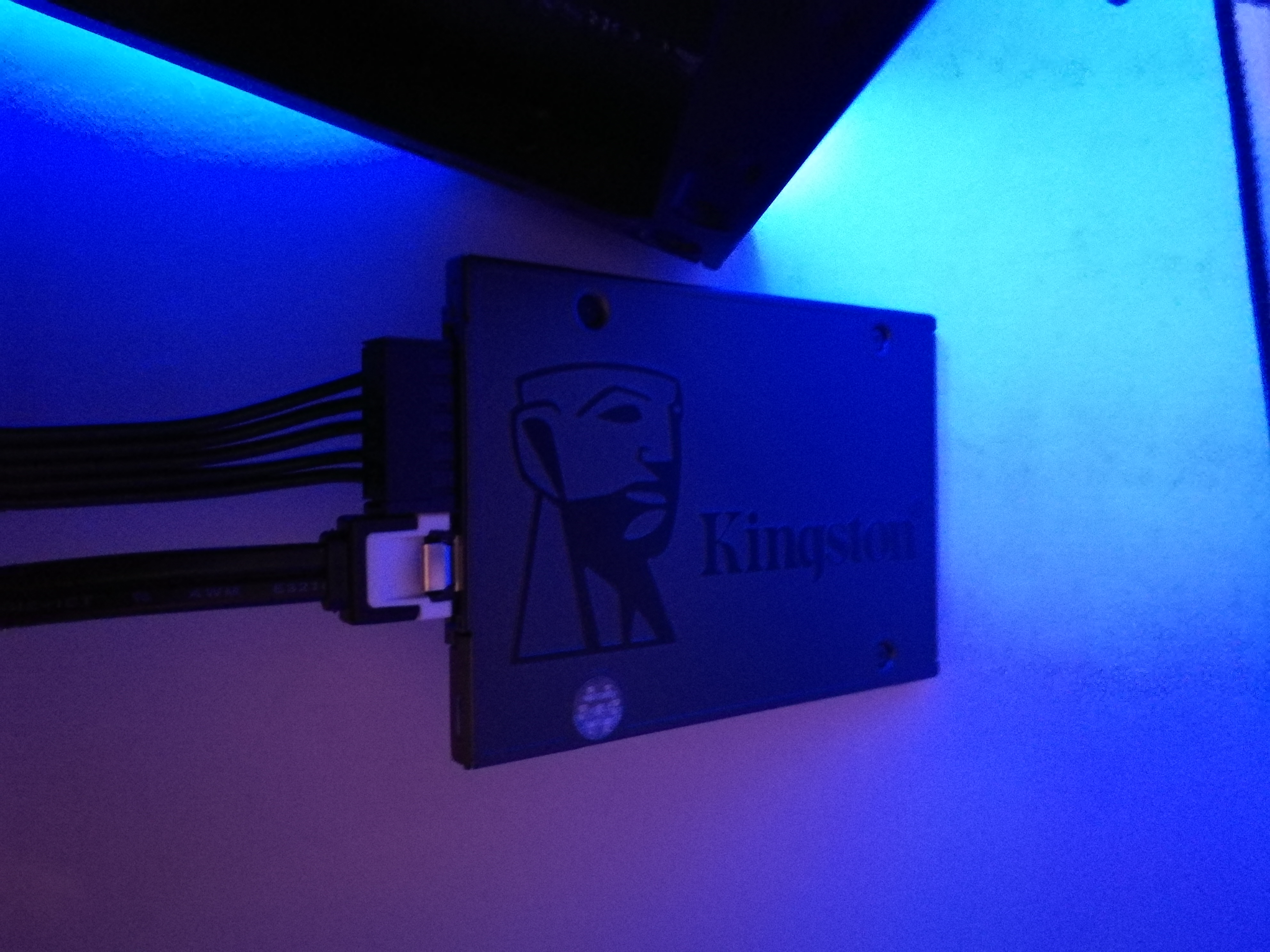

Oppdatering: Kjøpte denne til 549, pluss dette kabinettet til ssden. Minus 100 siden jeg meldte meg inn i "Komplett Club" som bare har unyttige fordeler etter det.. Totalen blir uansett 648, eller 1,35 kr/gb.
Oppdaterer dere på installasjonsprosessen, faktiske lese og skrivehastigheter og kvalitetsinntrykk senere. Kommer og til å sette tråden som løst. :)

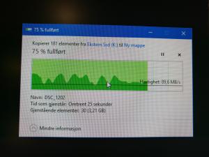

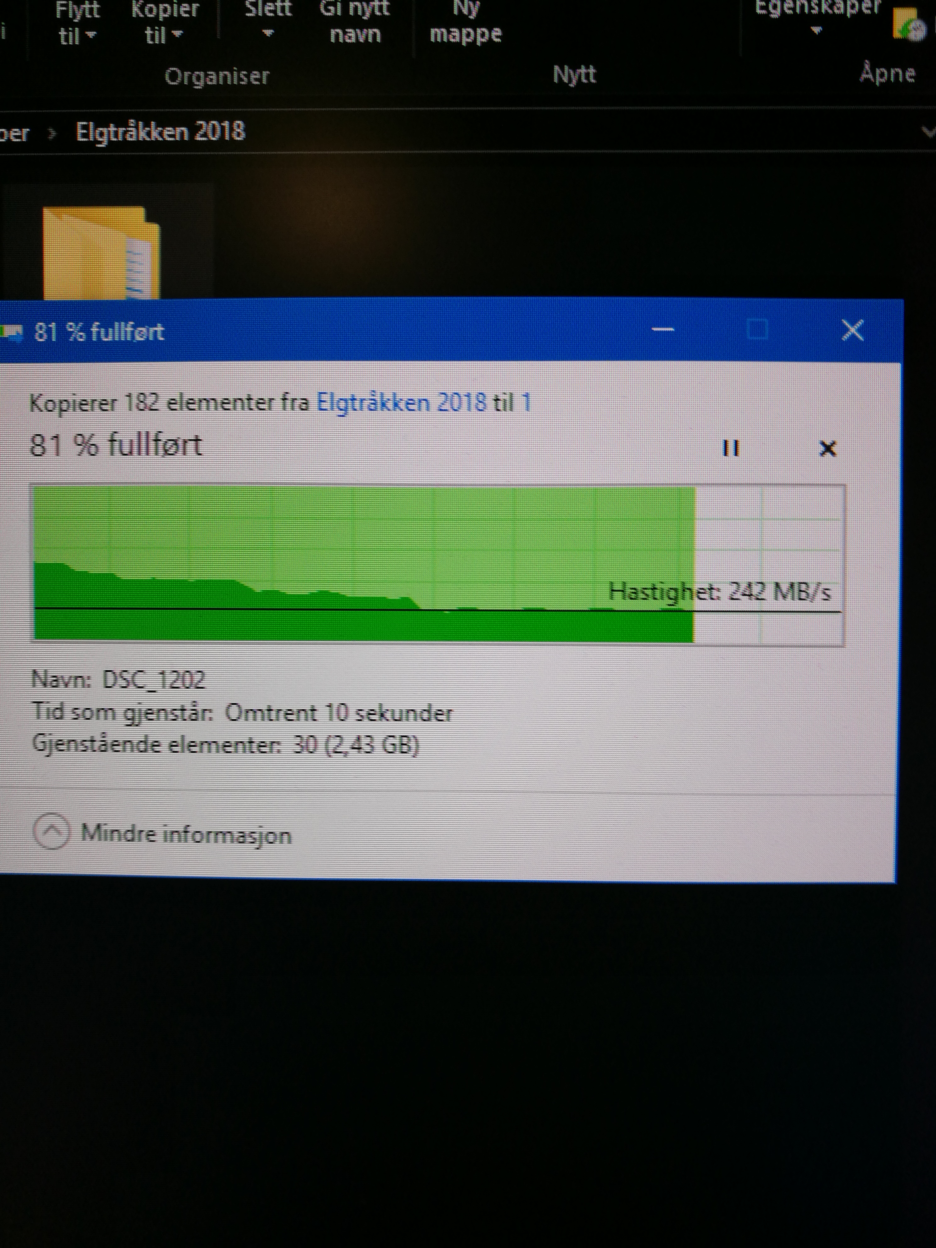

Da er alt installert og testet. Installerte først ssden i pcen, og testet hastigheten. Fikk mellom 200 og 300 MB/s, og jeg kjørte testen flere ganger (13gb ca kopier og lim inn på disken). Deretter installerte jeg ssden i kabinettet for deretter og ta samme test på nytt. Fikk en snitthasitighet på kanskje 100-150 MB/s.
Generelt kvalitetsinntrykk er bra, men jeg ville ikke brukt den til å bytte disk hyppig. Ellers hvis det er noe dere lurer på ellers er det bare å spørre, gjerne og om et par år.. :D
Testet også med skolepcen, den lå gjevnt på 150-180MB/s. (Toshiba xg5 m.2 til a400)
