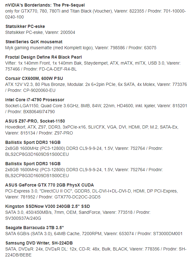

Hei. Kjøpte nylig en brukt stasjonær pc.
Det sitter et relativt gammelt skjermkort i den. Et nVIDIA GeForce GTX770 2GB grafikkort i den.
Ellers er resten ganske oppgradert, med 32GB ram, i7 osv.
Hva er å anbefale som nytt grafikkort til meg?

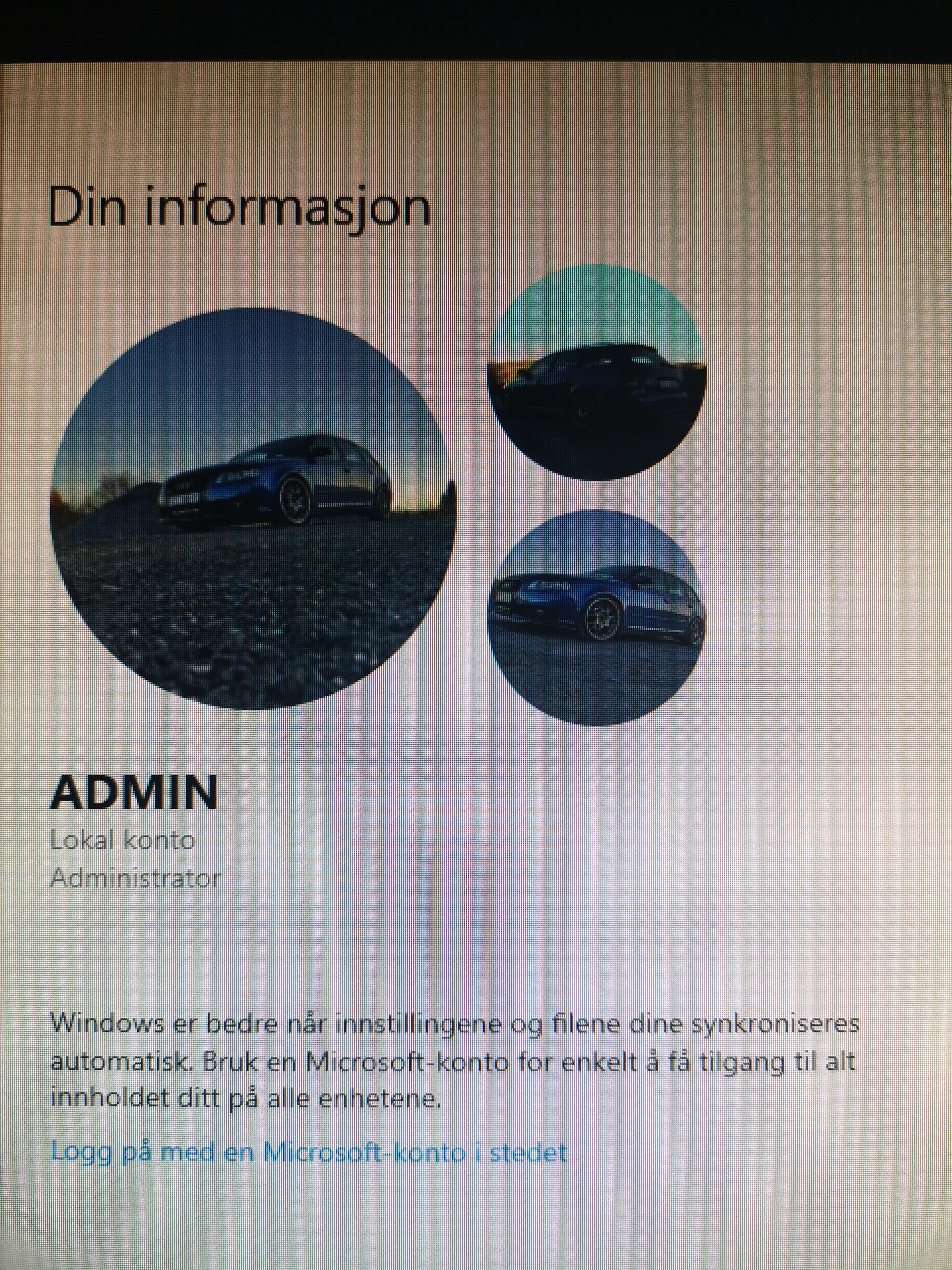

Å et spm til.. Jeg har et bilde så det kanskje er litt enklere å skjønne meg.
Hvordan endre fra navn: Admin --> til noe mer personlig?

"Ellers er resten ganske oppgradert, med 32GB ram, i7 osv."... er ganske vagt, i7 og ram kan være så mangt, hjelper godt om du er mer spesifikk.
Gjerne oppgi hvilket kabinett også.
Hva bruker du pc til, ved spill spesifikke spill, tyngre arbeidsoppgaver angi gjerne aktuell programvare.
Hvilken skjerm har du? skal du eventuelt snart oppgradere skjermen?

Du reinstallerer vel Windows når du overtar en brukt maskin?
Kanskje selger leverer med clean install. Det gjør ofte jeg. Da bruker også jeg admin som brukernavn :)
i7 er en serie prosessorer med flere funksjoner enn i5 og i3. Der sier lite om hvor rask den er og om det er 4, 6, 8 eller 10 kjerner. i7 har eksistert siden 2008, mye har skjedd siden da så det er stor forskjell på i7 2008 og i7 2018.
Står i bildet postet i7-4790 3.6Ghz (4.0Ghz)
Det hadde gjort seg med et Nvidia Gtx-1070 , eventuelt AMD Rx-580/Nvidia gtx-1060 om 1070 blir for dyrt.

Med free sync skjerm så er det best med AMD skjermkort, spesielt når den er bare 75Hz.
De rimeligste har navn som RX 550, 560, 570, 580, 590 (velg helst 570, 580 eller 590 av disse, høyest nummer er best)
Mens de dyrere har navnene Vega 56, Vega 64

Edit: RX570 er bare en liten oppgradering i forhold til GeForce GTX770. Så dette er det rimeligste kortet det gir mening å oppgradere til for spilling.
Tja, 570 er på høyde med et 780 Ti, så det er en god del raskere enn et 770.
Hadde nok personlig ikke vurdert noe mindre oppgradering enn et RX 590 selv, helst Vega 56.
Men dette kommer helt an på hva målet er med oppgraderingen. Et GTX 770 kan for eksempel drive bare tre skjermer, hvis ønsket er primært å koble til flere skjermer og ikke spille er det tullete å vurdere gaming-kort.

Gaming er ikke helt min store side, selvom det helt sikkert blir et par runder battlefield osv.
Jeg kjøpte igrunn denne maskina for å ha en workplace når jeg driver med bilderedigering å evnt lett videoredigering. Jeg tar en del bilder å bruker Photoshop å Lightroom en som hovedprogram.
Så det er godt mulig det klarer seg det jeg allerede har også. Men ser på mulighetene til å bygge den ut etterhvert da :)
