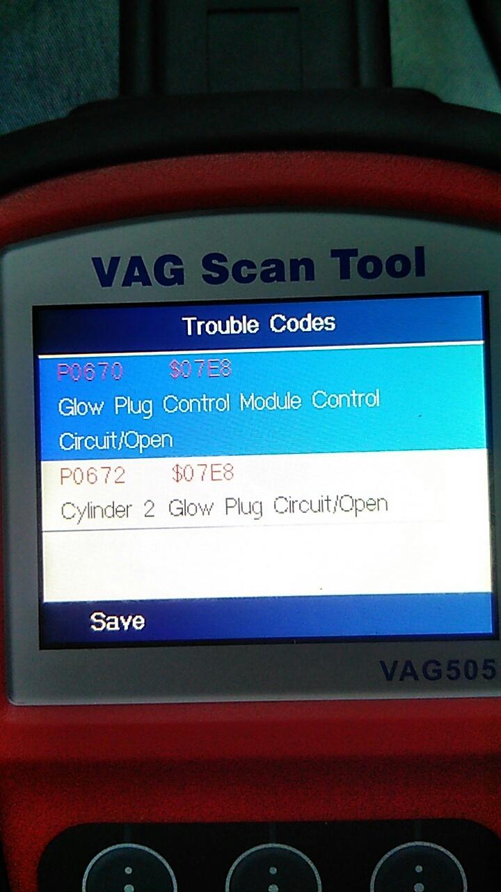

Har hatt bilen i nedoverbakke nå siden jeg skrev det, har ikke hatt noe problemer med at den sliter å starte til nå, men fikk opp motorlampa nå.. var noe galt med glødepluggene, byttet de for ca 6000km, byttet de 06.08.18, er ikke det tidlig å få feilkode på de nå? Kan sjekke feilkoden senere idag å legge ut bilde... Tenker jeg skal kjøre ned til en garasje å sjekke over pluggene å se om jeg finner noen feil...

Legger med et bilde av feilkodene jeg har fått opp nå, utenom bremseklosser og airbaggen.. tror det er en dårlig ledning en plass... Skal sjekke det når jeg får tilgang til en garasje å stå i..
