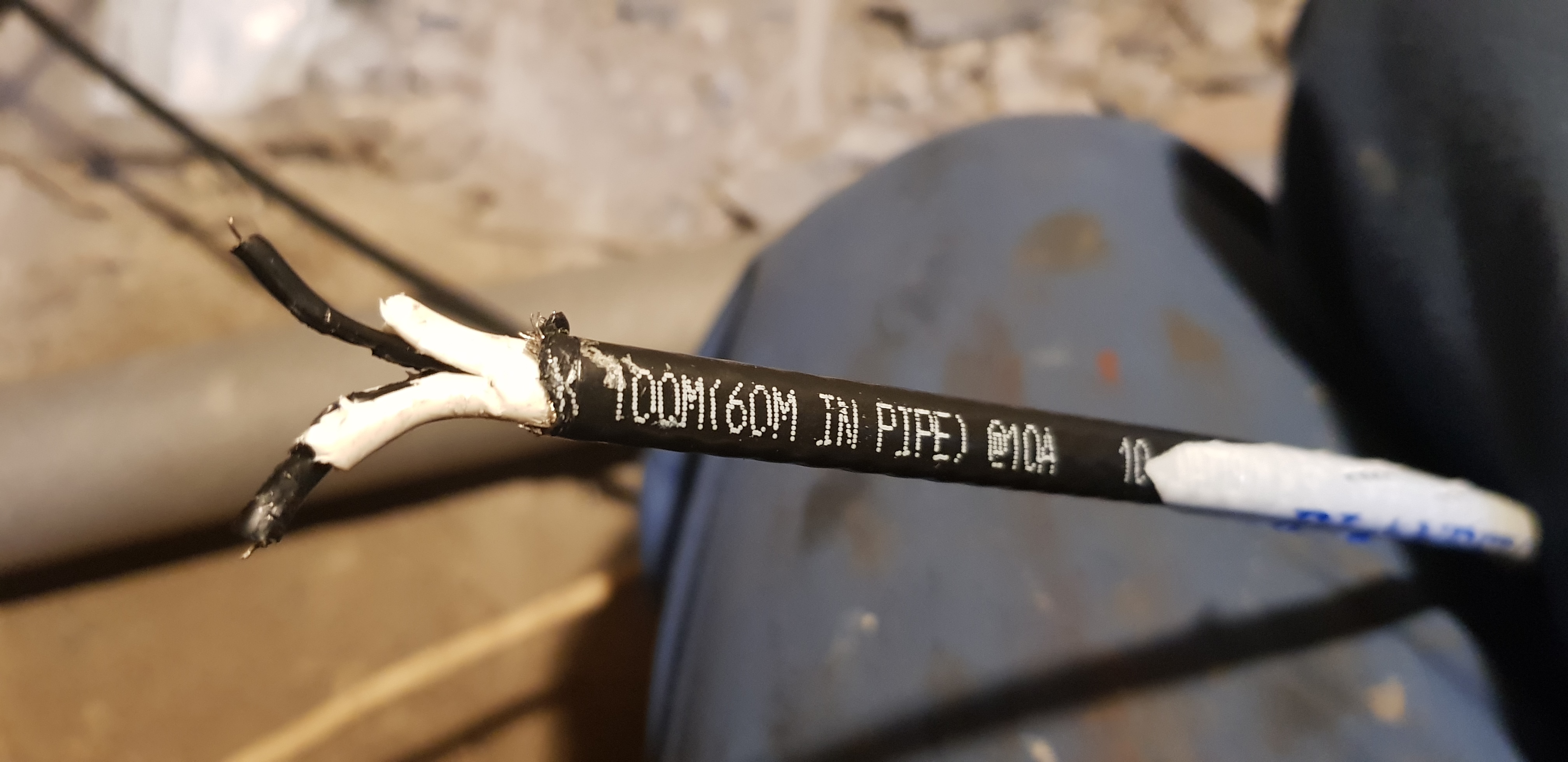

Jeg fikk tidligere i høst hjelp av en lokal rørlegger til å skifte ut en defekt varmekabel som går på innsiden av vannrøret inn til huset. Rørleggeren satte dessverre ikke på noe støpsel, da det visstnok må krympes på et skjøtesett, og dette var en jobb han ikke ville gjøre selv.
Jeg har prøvd å sette bort jobben til profesjonelle vha. MittAnbud og MittOppdrag, men får ingen tilbud. Antagelig fordi jobben er for liten til at de synes det er verdt bryet.
Det går derfor mot at jeg kjøper det jeg trenger av verktøy og materiell, og gjør jobben selv. Problemet er at jeg ikke vet hva jeg trenger. Har vedlagt et bilde av den kalde enden av kabelen. Grunnen til at den er splittet i enden er at jeg gjorde et slurvete forsøk på å avisolere før jeg skjønte at jeg ikke kunne behandle dette som en vanlig lampettledning. De to lederne er ikke adskilt, i hver sin isolasjonskappe, men er støpt inn i en og samme kappe.  Det er også en jordskjerm som også skal kobles til. Må derfor klippe av splitten, og gjøre dette ordentlig med skjøtesett og krympetang.
Setter veldig stor pris på hjelp til å løse dette problemet. Hvis noen kan peke meg til produktene jeg trenger på https://www.elektroimportoren.no/ så hadde det vært flott. Begynner å stresse litt nå, da det skal være kaldt i flere dager fremover nå, og jeg har veldig lyst til å unngå at vannet fryser igjen, slik det gjorde i vinter.

Nå skal det sies at det er best å la fagfolk gjøre jobben. Tvilsomme tilkoblinger og overbelastning av kurser gir økt brannfare. Når det er sagt tenker jeg det må være mulig å lage til en midlertidig løsning, hvis det er slik at det er vanskelig å få tak i fagfolk. Du kan koble deg direkte til et vanlig støpsel du får kjøpt på elektroimportøren eller clas olhson. Dette vil bli en dårlig løsning i lengden, siden det er fare for at fukt trenger inn. Men som en nødløsning for å forhindre at vannet fryser tenker jeg det er brukbart.

Hei. Elektriker her. Siden kabelen skal gå på støpsel har du lov til å gjøre jobben selv.
Den riktige måten å gjøre dette på er å kjøpe et krympesett for selvregulerende varmekabel. Dette får du kanskje tak i på elektroimportøren. Inni disse settene står det meget godt forklart hvordan du gjør det.

1 meter pfxp 3x1,5 (for å ha mellom varmekabel og støpsel)
Også kjekt å ha en varmepistol/gassbrenner og en presstang for uisolerte skjøtehylser.
Er ikke enig i PFXP hvis det skal kobles i et støpsel.
bruk en bevegelig ledning med passende tverrsnitt tilpasset miljøet
f.eks
H07RN-F ( Gummikabel)
H05VV-F  ( PMH)
