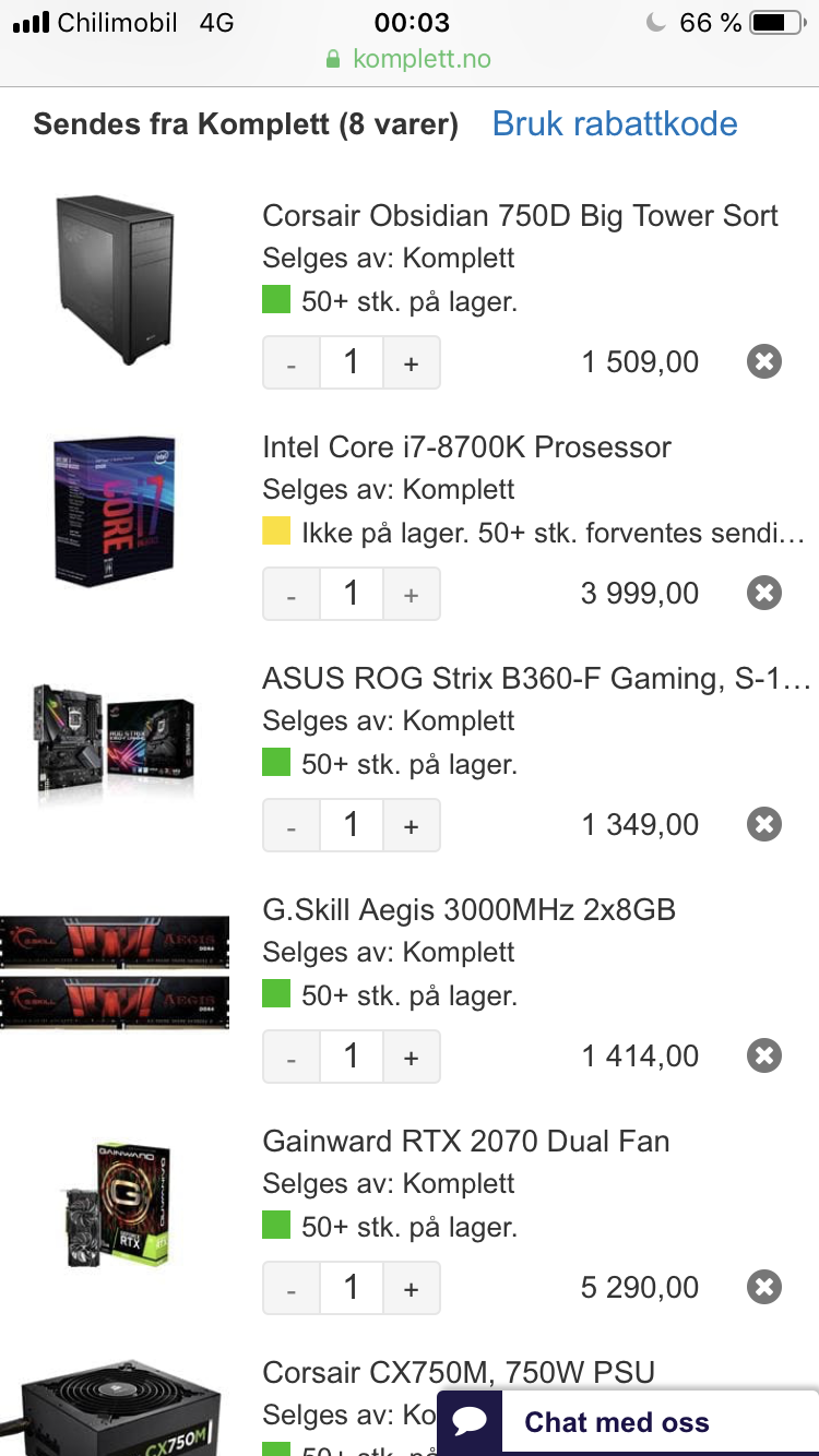

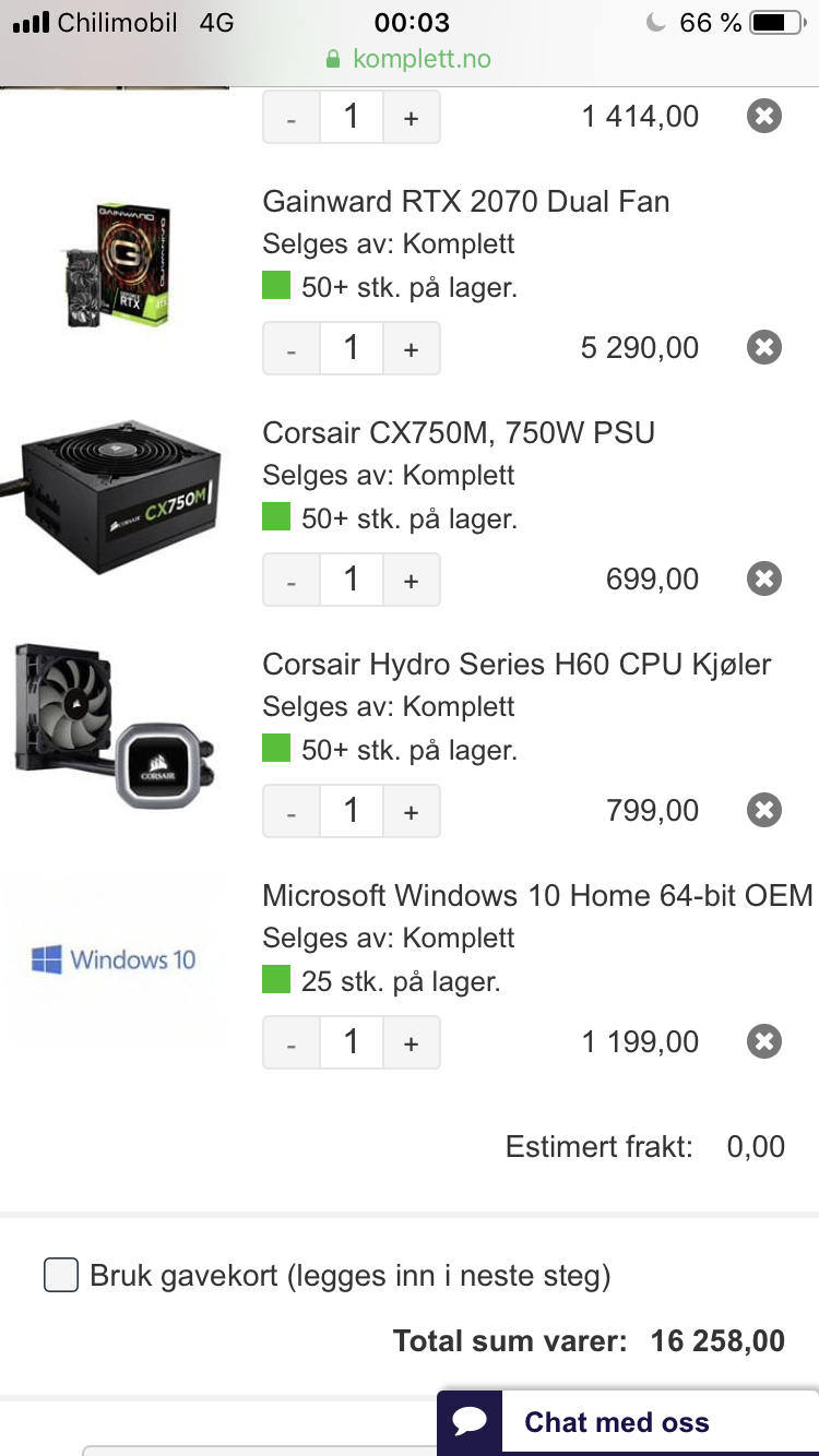

Emile the rat Skrevet 14. november 2018 Skrevet 14. november 2018 (endret) Ville aldri gått for en slik ferdigbygget PC, da hovedkortet er dårlige på disse. I tillegg er det ofte spart inn på ulike ledd, som PSU, tregt minne med dårlig latency, kabinett med lite muligheter for senere oppgraderinger. I tillegg til dårlig kjøleløsning, og ofte begrensninger for oppgradering av dette pga plassmangel. En slik PC er veldig begrenset, og har ofte svakheter, og er dårlig på sikt fordi de ikke er laget med tanke på mulighet for senere oppgradering. En svakhet med den PCen fra HP er at de kjører laveste minnehastighet, den har en 8700 (Non K) som derfor ikke kan overklokkes. I tillegg er hovedkort fra HP lavkvalitets sammenlignet med store produsenter som ASUS, MSI og Gigabyte. Bygger du selv kan du få en ferdig komplett PC til ca 16 000 som er langt bedre enn den du har sett på. Har satt opp et forslag, og her er det jeg mener blir bedre med denne PCen om du bygger selv: - Kabinettet er mer egnet for senere oppgraderinger, og har bedre kjøling. - Du får raskere minne, 3000Mhz er vesentlig raskere enn 2133Mhz som er på disse ferdigbygde PCene. - Du får en 8700k (istede for non k), med vannkjøling slik at den kan overklokkes for mer ytelse. - Du kan få RTX 2070 som yter på linje med GTX 1080, bare med nyere teknologi og bedre driverstøtte. Jeg ser ingen grunn til å kjøpe en ferdigbygget PC fra merker som Aver, HP osv., det er og forblir et dårlig kjøp hvor enn man ser på det. Endret 14. november 2018 av Emile the rat 5
Cipher Panda Skrevet 14. november 2018 Skrevet 14. november 2018 Takk for innlegget, Emile. Jeg er helt enig i at en 2070 og tilstrekkelig PSU/kjøleløsning gir mye mer for pengene.
vidor Skrevet 15. november 2018 Skrevet 15. november 2018 En klart bedre løsning å kjøpe custom enn å gå for ferdigløsninger som Pavilion. Normalt er det rimelig enkelt å bygge sin egen maskin så lenge en ikke har ti tommeltotter og ser et par youtube videoer først. Det du betaler ekstra er verdt det ytelsesmessig og for oppgradering senere. 1

Leatherass Skrevet 15. november 2018 Skrevet 15. november 2018 Ville aldri gått for en slik ferdigbygget PC, da hovedkortet er dårlige på disse. I tillegg er det ofte spart inn på ulike ledd, som PSU, tregt minne med dårlig latency, kabinett med lite muligheter for senere oppgraderinger. I tillegg til dårlig kjøleløsning, og ofte begrensninger for oppgradering av dette pga plassmangel. En slik PC er veldig begrenset, og har ofte svakheter, og er dårlig på sikt fordi de ikke er laget med tanke på mulighet for senere oppgradering. En svakhet med den PCen fra HP er at de kjører laveste minnehastighet, den har en 8700 (Non K) som derfor ikke kan overklokkes. I tillegg er hovedkort fra HP lavkvalitets sammenlignet med store produsenter som ASUS, MSI og Gigabyte. Bygger du selv kan du få en ferdig komplett PC til ca 16 000 som er langt bedre enn den du har sett på. Har satt opp et forslag, og her er det jeg mener blir bedre med denne PCen om du bygger selv: - Kabinettet er mer egnet for senere oppgraderinger, og har bedre kjøling. - Du får raskere minne, 3000Mhz er vesentlig raskere enn 2133Mhz som er på disse ferdigbygde PCene. - Du får en 8700k (istede for non k), med vannkjøling slik at den kan overklokkes for mer ytelse. - Du kan få RTX 2070 som yter på linje med GTX 1080, bare med nyere teknologi og bedre driverstøtte. Jeg ser ingen grunn til å kjøpe en ferdigbygget PC fra merker som Aver, HP osv., det er og forblir et dårlig kjøp hvor enn man ser på det. Lite innspill: B360 hovedkort støtter ikke OC, så da kan du like gjerne kjøpe 8600 uten "k" for noen lapper billigere, evt bytte til et z370/390 hovedkort.
