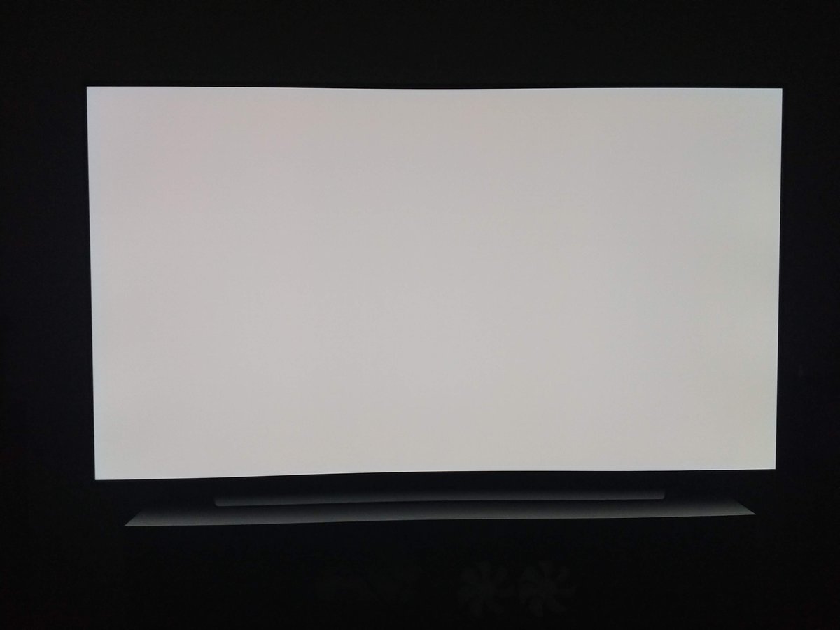

Isbilen Skrevet 10. desember 2019 Skrevet 10. desember 2019 26 minutes ago, Agentspoon said: Hmm, ja, jeg skjønner. Du kan jo prøve å laste opp et bilde av problemet her i tråden? Hvis det er veldig synlig, tenker jeg at det havner innenfor reklamasjonsrett. Hvis det bare er et vanlig stikk av magenta, så er jeg usikker på om det blir regnet som en feil på produktet. På samme måte som at litt DSE (dirty screen effect) er veldig vanlig på Q9FN / Q90R, og neppe noe en får reklamert på. Surt uansett. Dette er et dårlig mobilbilde av 100% hvitt. Prøvde å ta noen med DSLR og Rtings anbefalte innstillinger, men det ble ikke noe bra. Har kontaktet LG, får se hva de sier.
samco Skrevet 10. desember 2019 Skrevet 10. desember 2019 Isbilen skrev (1 time siden): Jeg sa ikke at det ikke plaget meg, jeg sa at det stort sett ikke er synlig. Men når du først har lagt merke til noe slikt, er det vanskelig, i hvert fall for meg, å ikke se etter det. Selv om jeg ikke kan se det mesteparten av tiden. Og når jeg ser uregelmessigheter der jeg tidligere har sett tint, lurer jeg på om det skal være sånn eller om det er skjermen som kødder. Ja, jeg er kresen. Men det synes jeg man kan være på dette prisnivået. Det er ikke for mye å be om at en premium-TV skal klare å vise samme farge over hele skjermen på en gang. Et annet problem er at jeg kanskje skal selge dette en gang, og da vil kjøper kanskje spørre om det er noen feil han bør vite om. Da kan jeg ikke lyve, min TV er mindre verdt enn de som ikke har denne feilen. Helt enig du har sjangsen nå ikke om 2 månder om Magneta irriterer mere. og Magneta vises på innhold og om noen spør nei kan ikke kalibreres vekk. 1
samco Skrevet 10. desember 2019 Skrevet 10. desember 2019 Isbilen skrev (40 minutter siden): Dette er et dårlig mobilbilde av 100% hvitt. Prøvde å ta noen med DSLR og Rtings anbefalte innstillinger, men det ble ikke noe bra. Har kontaktet LG, får se hva de sier. Du har 80 prosent av hele skjermen med Magneta 1
Isbilen Skrevet 10. desember 2019 Skrevet 10. desember 2019 Ja, det er vel egentlig bare nederst til høyre at den viser grått og hvitt skikkelig. Kanskje derfor det er så vanskelig å legge merke til, at tinten liksom er normalen.

Agentspoon Skrevet 10. desember 2019 Forfatter Skrevet 10. desember 2019 2 hours ago, Isbilen said: Dette er et dårlig mobilbilde av 100% hvitt. Prøvde å ta noen med DSLR og Rtings anbefalte innstillinger, men det ble ikke noe bra. Har kontaktet LG, får se hva de sier. Så mye magenta (magneta er en nøytronstjerne med et enormt strerkt magnetfelt, Samco ? ) har jeg ikke opplevd på egne TVer. Ville vist til service, og spurt de ta en vurdering. Eventuelt LG som du har gjort. Godt mulig det er innenfor normalområdet, jeg vet ikke. Jeg ville nok ikke lagt merke til det når jeg så på innhold, kun på slike hvite bilder. 1
Hedonism Skrevet 11. desember 2019 Skrevet 11. desember 2019 Jeg sjekket LG C7 65-tommeren vår i går med helt hvit skjerm og ser at et magenta-stikk i deler av bildet, ca 30% av skjermbildet og da mest på toppen til venstre. Har hatt TV'en i flere år uten å reagere på det i daglig bruk men kan skjønne det blir mer merkbart når nærmere 80% av skjermen har et slik fargestikk. Er spent på hvordan LG C9 77-tommeren er på dette når vi skal ta den i bruk i helgen. ?
Isbilen Skrevet 11. desember 2019 Skrevet 11. desember 2019 (endret) Fikk tilbakemelding fra LG nå. De anbefaler at jeg "kjører en pikseloppdatering for å se om det kan fjerne misfargingen". Vi vet og de vet at dette nok ikke kommer til å løse noe, men som gammel supportarbeider er jeg fullt klar over at man må kjøre kunden gjennom et par standardprosedyrer, for å utelukke det. "Har du prøvd å skru den av og på?" kan virke som et urteit spørsmål hvis man føler seg som en ekspert, men selv de beste av oss kan glemme sånne ting. Det viktige er at de anerkjenner misfargingen. EDIT: Etter at Samco gjorde meg klar over hvor mye det er snakk om, ser jeg nå akkurat hvor misfargingen begynner. Det er faktisk bare snakk om en liten stripe på høyre side som er fri, og så blir den sterkere mot venstre og topper seg i høyre øverste hjørne. Nå som jeg ser det ble det hakket mer irriterende. Endret 11. desember 2019 av Isbilen 2
Isbilen Skrevet 11. desember 2019 Skrevet 11. desember 2019 (endret) Oppdatering to: Grunnen til at jeg havnet i kontakt med LG var at jeg prøvde å ringe Elkjøp i går ettermiddag. Telefonsvareren ga meg automatisk nummeret til LG og ba meg kontakte dem, noe jeg altså gjorde. Tilbakemeldingen derfra var forsåvidt positiv, men jeg tenkte at det kanskje kunne være en ide å kontakte Elkjøp i tillegg, for å opplyse dem om hva som skjedde og i tilfelle de hadde noen bedre løsninger. Satt og vippet mellom å ta bussen til Åsane, ringe eller teste chatten. Jeg landet på å begynne med sistnevnte. For å si det sånn: Det var veldig lurt. Etter at jeg har oppgitt ordrenummeret sier chat-medhjelperen bare "er det TV-en? Vi kan sende deg ny og hente den gamle". "Ja, det hadde jo vært helt fantastisk", sier jeg. Hun spør meg så kjapt hva problemet er, men trenger ikke mer enn en kort forklaring. Nå får jeg ny TV neste lørdag, og de henter denne. I mellomtiden har jeg jo et apparat som er helt kurant, om enn ikke perfekt. Regner med at det ikke er første OLED-en de tar i retur, og at de kanskje derfor ikke ser grunn til å stille så mange spørsmål. EDIT: Moralen her er: Ikke kvi deg for å klage. En 65" til femsifret beløp er kanskje en stor greie for deg, men for et maskineri som Elkjøp er det helt dagligdags. Endret 11. desember 2019 av Isbilen 1
N o r e n g Skrevet 11. desember 2019 Skrevet 11. desember 2019 Isbilen skrev (1 time siden): EDIT: Etter at Samco gjorde meg klar over hvor mye det er snakk om, ser jeg nå akkurat hvor misfargingen begynner. Det er faktisk bare snakk om en liten stripe på høyre side som er fri, og så blir den sterkere mot venstre og topper seg i høyre øverste hjørne. Nå som jeg ser det ble det hakket mer irriterende. Strengt tatt er det en liten stripe på høyre side av skjermen som har et grønnskjær, resten av misfargingen kommer av at kalibreringen er elendig. Det er ingen garanti for at hvitbalansen er perfekt ut av esken. Skjønner at dette kan virke som et spørsmål om glasset er halvfullt eller halvtomt, men dette kan være avgjørende for om LG lar deg bytte display.
Isbilen Skrevet 11. desember 2019 Skrevet 11. desember 2019 Nå har jeg nettopp fått kvittering på ny TV som kommer neste fredag, så det spiller egentlig ikke noen stor rolle. Men LG har sett bildet, anerkjent det som misfarging og ikke foreslått et eneste kalibreringsgrep. Men klart, hvis dette kan kalibreres bort er det kanskje verdt å prøve. Bortsett fra skjæret har den ingen av de vanlige OLED-feilene. Greia er at jeg har prøvd litt av hvert allerede, flere bildemodi og fargeinnstillinger, og ingen av dem har hjulpet. Men jeg har ikke gått systematisk til verks.
N o r e n g Skrevet 11. desember 2019 Skrevet 11. desember 2019 Isbilen skrev (1 minutt siden): Nå har jeg nettopp fått kvittering på ny TV som kommer neste fredag, så det spiller egentlig ikke noen stor rolle. Men LG har sett bildet, anerkjent det som misfarging og ikke foreslått et eneste kalibreringsgrep. Men klart, hvis dette kan kalibreres bort er det kanskje verdt å prøve. Bortsett fra skjæret har den ingen av de vanlige OLED-feilene. Greia er at jeg har prøvd litt av hvert allerede, flere bildemodi og fargeinnstillinger, og ingen av dem har hjulpet. Men jeg har ikke gått systematisk til verks. Finn frem det grå bildet igjen, gå inn i ekspertinnstillinger -> hvitbalanse Sjekk at du justerer 2-punkt. Sørg for at pek står på høy, og juster grønt opp et hakk eller to, hvis det hjelper, kan fargeskjæret kalibreres vekk. Grunnen til at de sender ut ny TV er fordi det er billigere enn å sende noen ut for å feilsøke. 1
