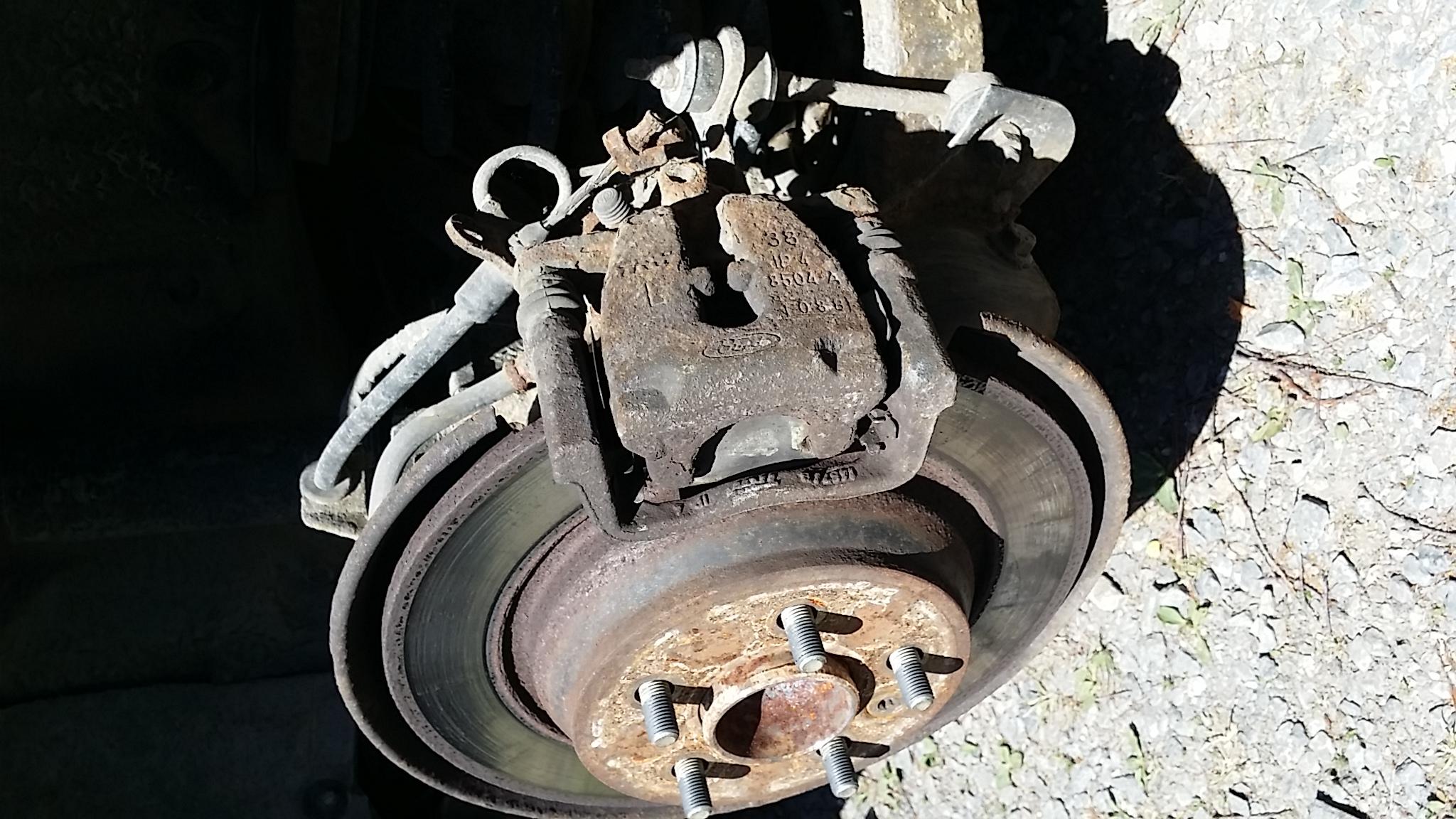

kjetillunde Skrevet 31. mai 2018 Skrevet 31. mai 2018 Vil denne bremseskiven gå gjennom EU kontrollen eller bør jeg skifte? 25 prosent rust er godkjent?
Kajac Skrevet 31. mai 2018 Skrevet 31. mai 2018 Forsiden ser grei ut. Spørs hvordan den ser ut på baksiden
Indian Skrevet 1. juni 2018 Skrevet 1. juni 2018 Jeg hadde uansett tatt ut glidere og smurte dem på nytt. Tror en av denm er rustet fast. 1
kjetilkl Skrevet 1. juni 2018 Skrevet 1. juni 2018 Bare ta en stålbørste (evt en festet på drillen) og puss over før kontroll så er det ikke noe problem.
kjetillunde Skrevet 3. juni 2018 Forfatter Skrevet 3. juni 2018 Hva er glidere? Og hvordan ser du at de har rustet fast?
FrihetensRegn Skrevet 4. juni 2018 Skrevet 4. juni 2018 Det ser bra ut med tanke på rust, men den bremsekanten kan være et problem.
Leo_ Skrevet 4. juni 2018 Skrevet 4. juni 2018 Om innsiden av skiva ser omentrent like bra ut som utsiden går den rett gjennom, ingenting å fundere på da.
Thunderhead Skrevet 2. juli 2018 Skrevet 2. juli 2018 (endret) På bilde øverst er to gummibelger som beskytter gliderne, de gjør at den delene av kalipperen som kan bevege seg (gli) etter hvert som klossene slites. Disse bør ut og rengjøres minst hever gang man bytter klosser og settes inn med fett/greas før den monteres igjen. Hvis ikke vil den sette seg helt fast med det det måtte medføre... Endret 2. juli 2018 av Thunderhead
